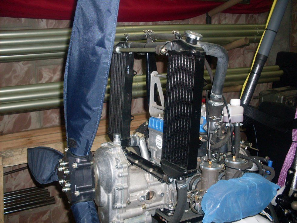

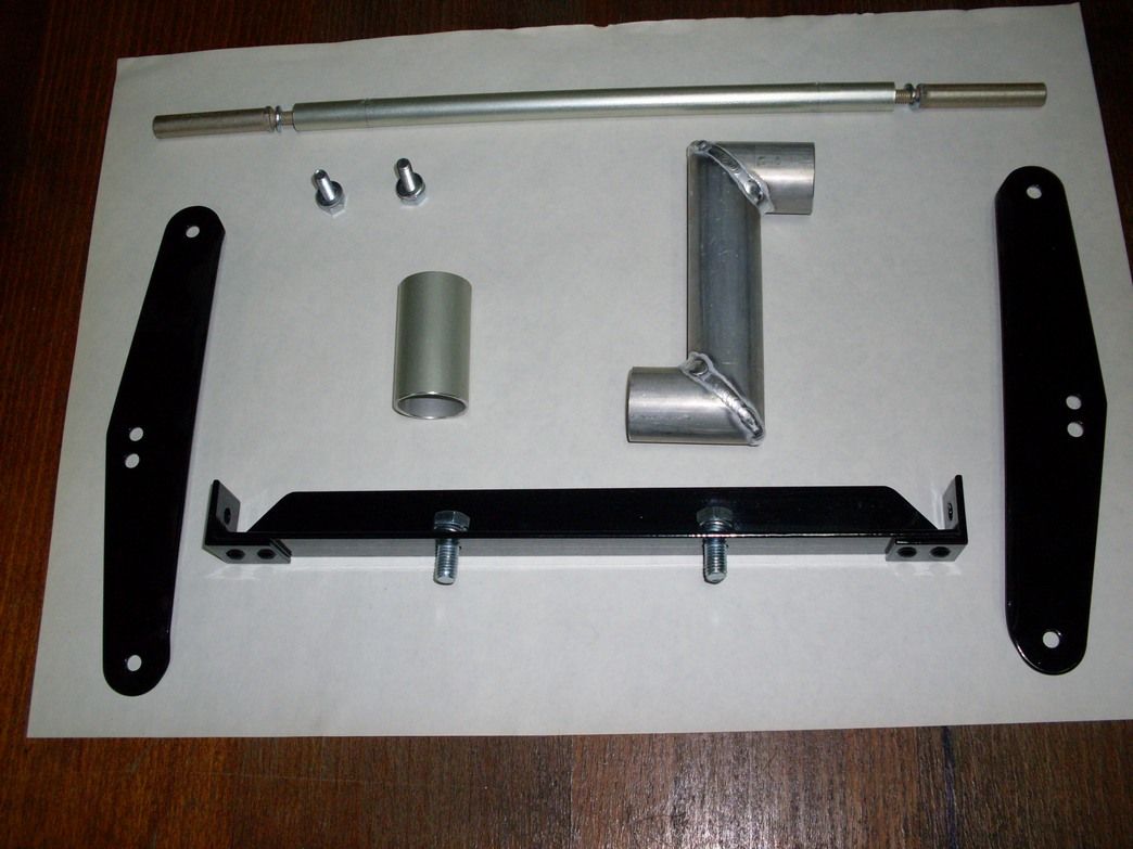

Продаю набор деталей для установки радиаторов 582 ROTAX , в разнесённом варианте для лучшего обдува .
Цена комплекта 2 200 руб , находится в Таганроге . отправка через ТК . Фото .

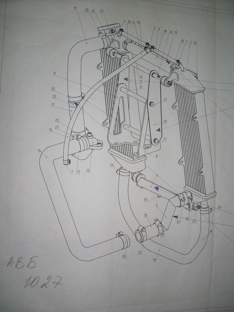

Радиаторы подымаются на 80 мм , раздвигаются на 100 мм .
Такая схема применяется на дельталётах МД-50П производства ЗАО "Красные крылья" с конца 90-х годов , реальные натуральные испытания . Про конкретное снижение в градусах ничего не могу сказать .

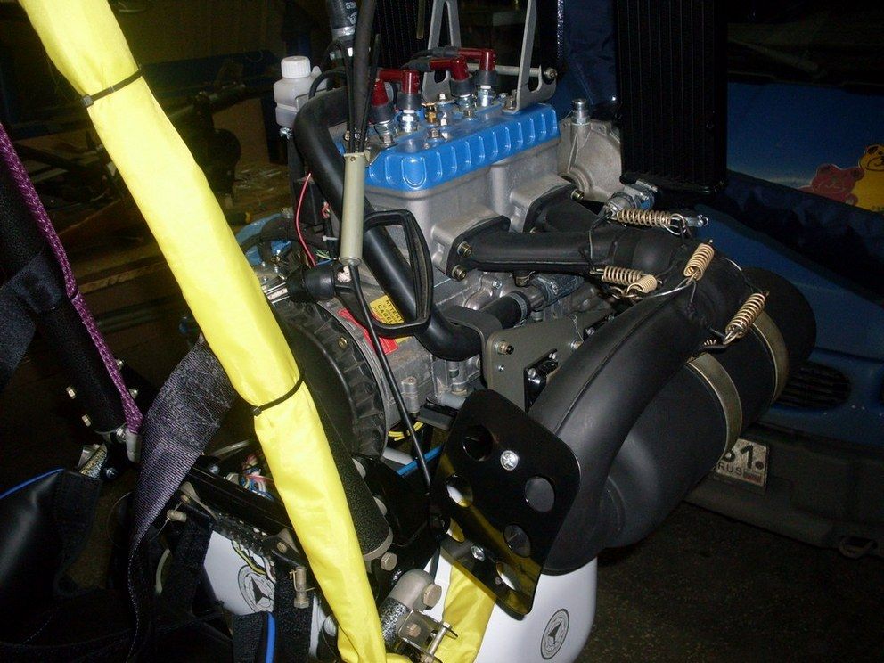

Фото . Глушитель и радиатор удалены друг от друга .

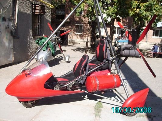

У меня была проблема(дельталет Поиск 06) ,при повышении температуры наружного воздуха более +30 , температура нового ДВС  стремилась превысить  80 градусов... Поэтому искал  выход из этой ситуации и ... нашел,а именно- купил у автора этой ветки  данный набор. После установки набора я забыл про эту проблему,было это лет десять назад....
Так что -  рекомендую!
