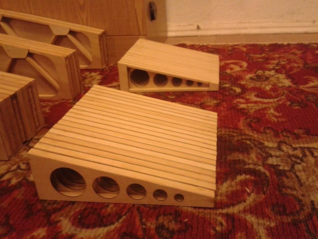

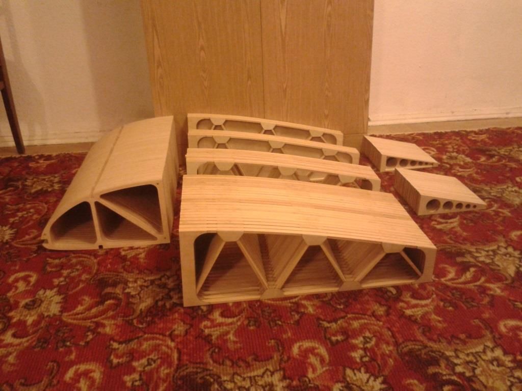

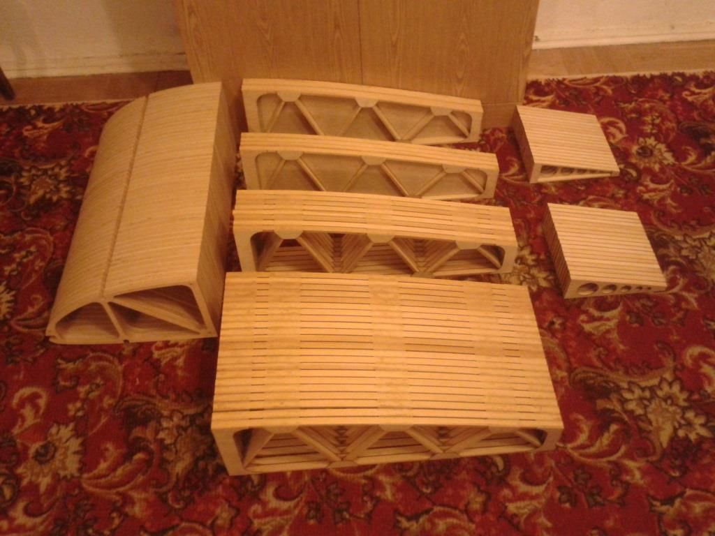

Продаётся комплект деревянных нервюр

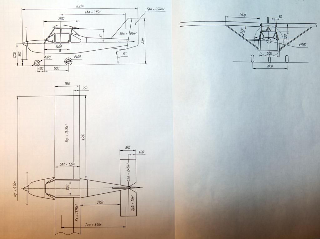

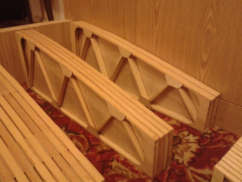

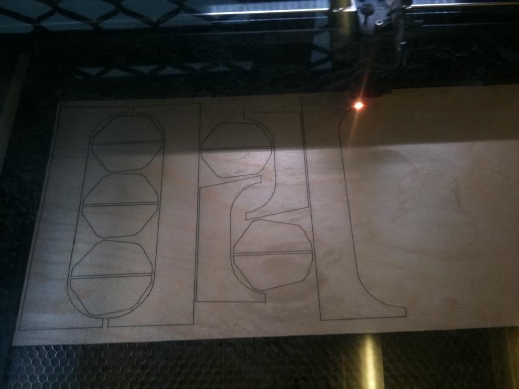

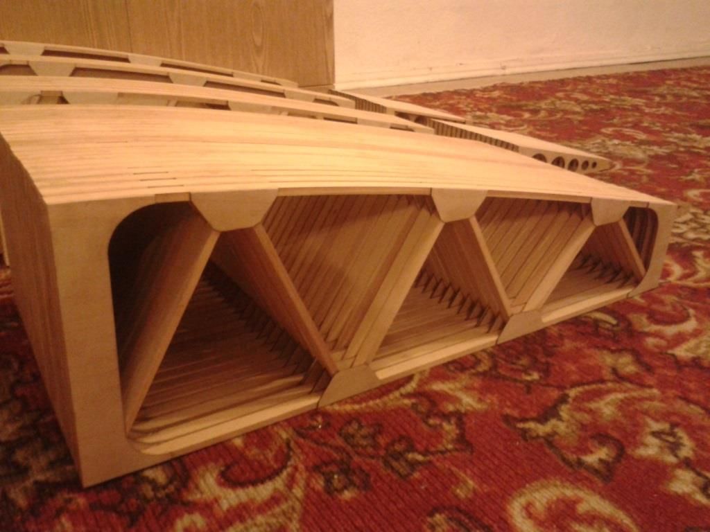

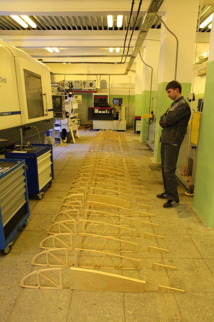

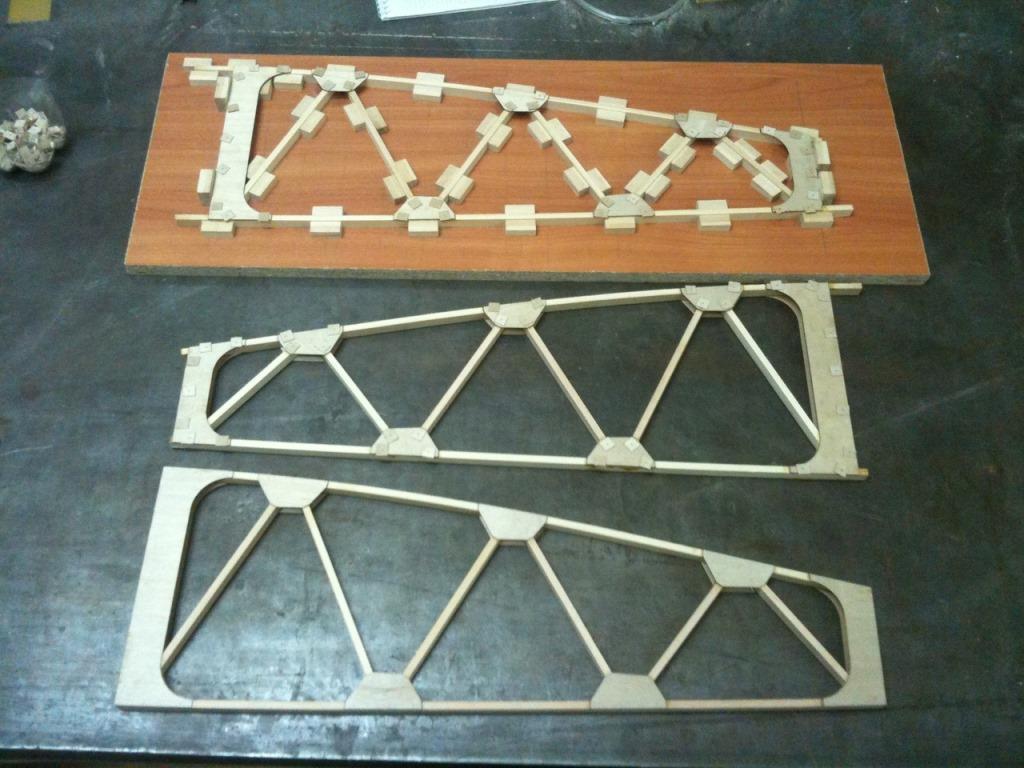

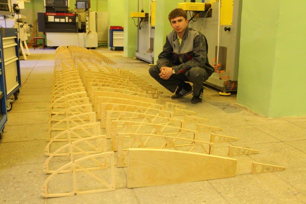

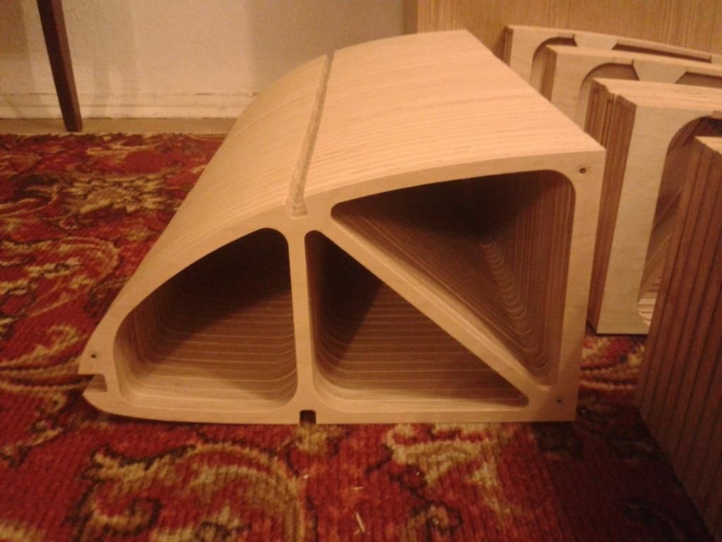

Продам деревянные нервюры для крыльев с хордой 1350 мм и размахом 9000 мм (без центроплана). Изготавливались под двухместный самолёт общим весом 580 кг с эксплуатационной перегрузкой +5g. Выполнены очень качественно! Носики фрезерованы на ЧПУ, фанерные накладки вырезаны на лазере. За всё прошу 15 т.р. Продаю, так как нет помещения для дальнейшей работы над проектом.
На крылья есть чертежи в компасе - отдам вместе с нервюрами. Компоновочный чертёж тоже. Со всеми вопросами помогу.

Какой же ты МОЛОДЕЦ!!! Просто умница. Жаль что пропадают золотые руки. Наверное в той же Литве, эти руки уже давно бы нашли применение.

Спасибо на добром слове ) Не переживайте, руки не пропадают - у меня ещё есть проекты над которыми я работаю. Все рейки из авиационной, мелкослойной сосны найденой в МАИ. Рейки откалиброваны 7х12. Фанера авиационная найденная там же толщиной 1мм. Носики из обычной строительной фанеры толщиной 12мм.
