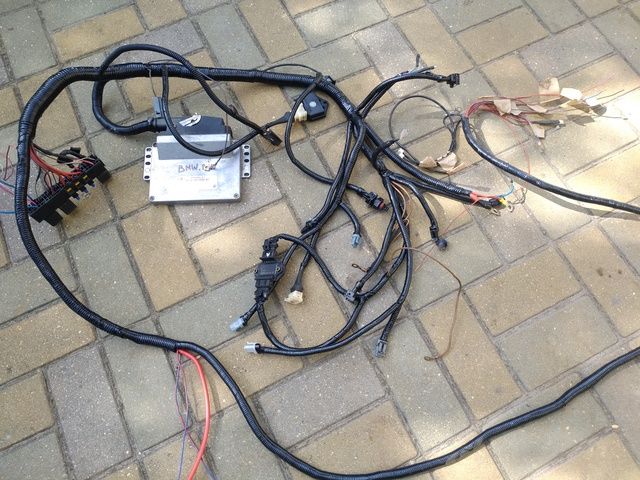

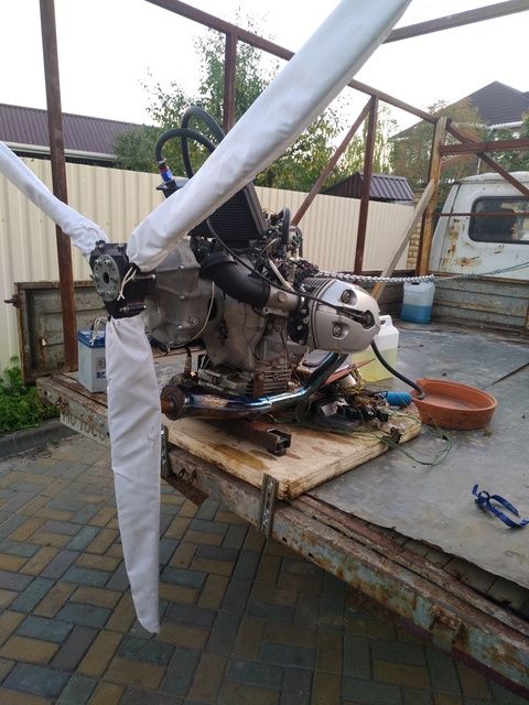

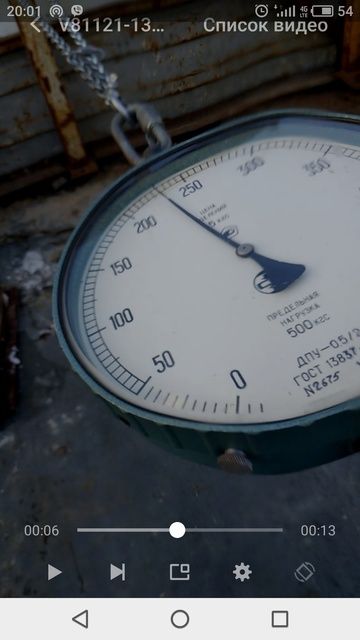

Продается мотор полностью комплектный, за исключением глушителя. Система управления собрана на Январь 5.1, прошивка откатана именно под этот мотор. Никаких иммобилайзеров, мотоциклетных приборок, датчиков подножки, подогревов и тд. В комплекте новый ростовский винт, маслянный радиатор, новый редуктор Чернова 3.0 с центробежным сцеплением. Тяга на стопе 230 кг Прошивка откатана под 92 бензин. Цена 280000 рублей.
    64,4 КБ · Просмотры: 592
Мотор без редуктора и масла 55.6 кг, взвесить целиком нет возможности, он прикручен к основанию.
Все сам. Проводка собрана на ДАД+ДТВ, т.е. мотору не важно атмосферное давление, важно абсолютное давление за дросселем. При отказе любого из датчиков, кроме датчика коленвала, мотор будет работать по аварийной таблице. Кислородный датчик, датчик распредвала и регуляторы ХХ исключены из конфигурации. Смеси откатаны онлайн по ШДК. На оборотах выше 4500 смесь обогащена для надежности в ущерб экономичности.
Спрашивайте, если что не сказал.

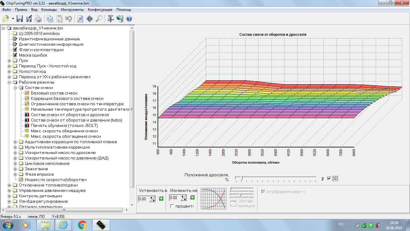

@ IGOR F
Точного ответа нет, есть зависимость от дросселя и оборотов + поправки. В итоге что то около 13,7.
