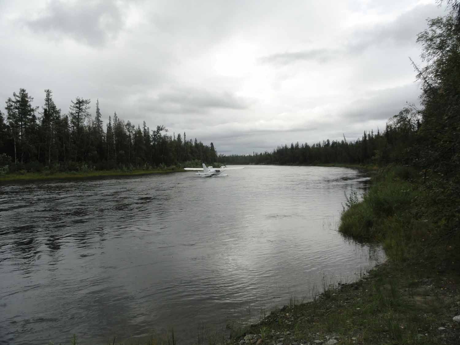

Есть плюсы, есть минусы. Я садился на довольно быстрые горные реки. Выбирал плесы. В моем случае позволяла глубина. Но лодке днище там бы подрихтовал. И припарковался против течения. Попробую видео выложить.
