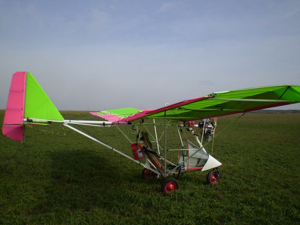

Продаем кит-наборы самолета Е-12НК.
Сегодня этот ультралайт остается практически единственным российским самолетом в категории до 115кг, не нуждается в регистрации.

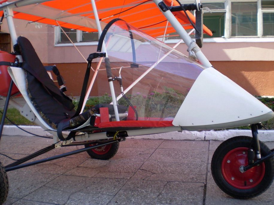

За минувший год построен еще десяток самолетов и кит-наборов этого варианта с прозрачным обтекателем, см. фото.
Нами внедрено несколько улучшений по крылу и управлению. Площадь крыла сегодня 10,5 кв.м. Мотор от 24л.с.
Цена на  самолет возросла на долю удорожания покупных материалов и комплектующих в евро, теперь 350 и 370тыс. руб, зависит от мотора. Цена готового планера без мотора 220тыс. руб. Цена его  кит-набора с 80% готовности = 175тыс. руб. Готовность крыла в этом наборе 100%.
Вес конструкции не более 95кг , есть запас для совершенствования и установки более  мощного мотора.

Е-12НК сентября 2014г. Есть видео с земли и с видеорегистратора на борту. Ниже ссылки.
Со слов пилота управляется легко. Никаких тенденций. Ходит за ручкой. Действия ручкой можете видеть на взлете и виражах. Влетали с боковым 3-4м/с, по ветру и против.
Скорости полета от 45 до 70км/ч.
Съемка видеорегистратора с борта, полет над полем, над ЛЭП, посадка: http://youtu.be/zkV1_UoU_Yg.
Съемка видеорегистратора. Разбег с начала работы камеры, отрыв , набор высоты 20м. http://www.youtube.com/watch?v=T_e3hbjwCNY&feature=youtu.be
Полет над камерой оператора, вид с земли.: http://youtu.be/Oy_2zeuf_BM.

Были ли у вас заказы бюджетной версии самолета с РМЗ-250?Если да,то можно фото,как выглядит этот  вариант,конкретно сам двигатель,моторама,компоновка редуктора и резонатора.
EV
Пока единственный, в процессе. Есть еще самодельщик сам ставит РМЗ, а самолет из кита собирает. С его слов, почти готов, но результат вряд ли будет раньше весны. Фото силовой на самолете с РМЗ могу показать в начале февраля. Никаких сомнений в том ,что потянет и будет также надежен. С резонатором выдает мощность не ниже Симонини-мини-2 ( 26л.с.), вес тот же самый, с охлаждением в тянущем варианте проблем быть не должно ( разве что переохлаждение, но с этим бороться умеем).
