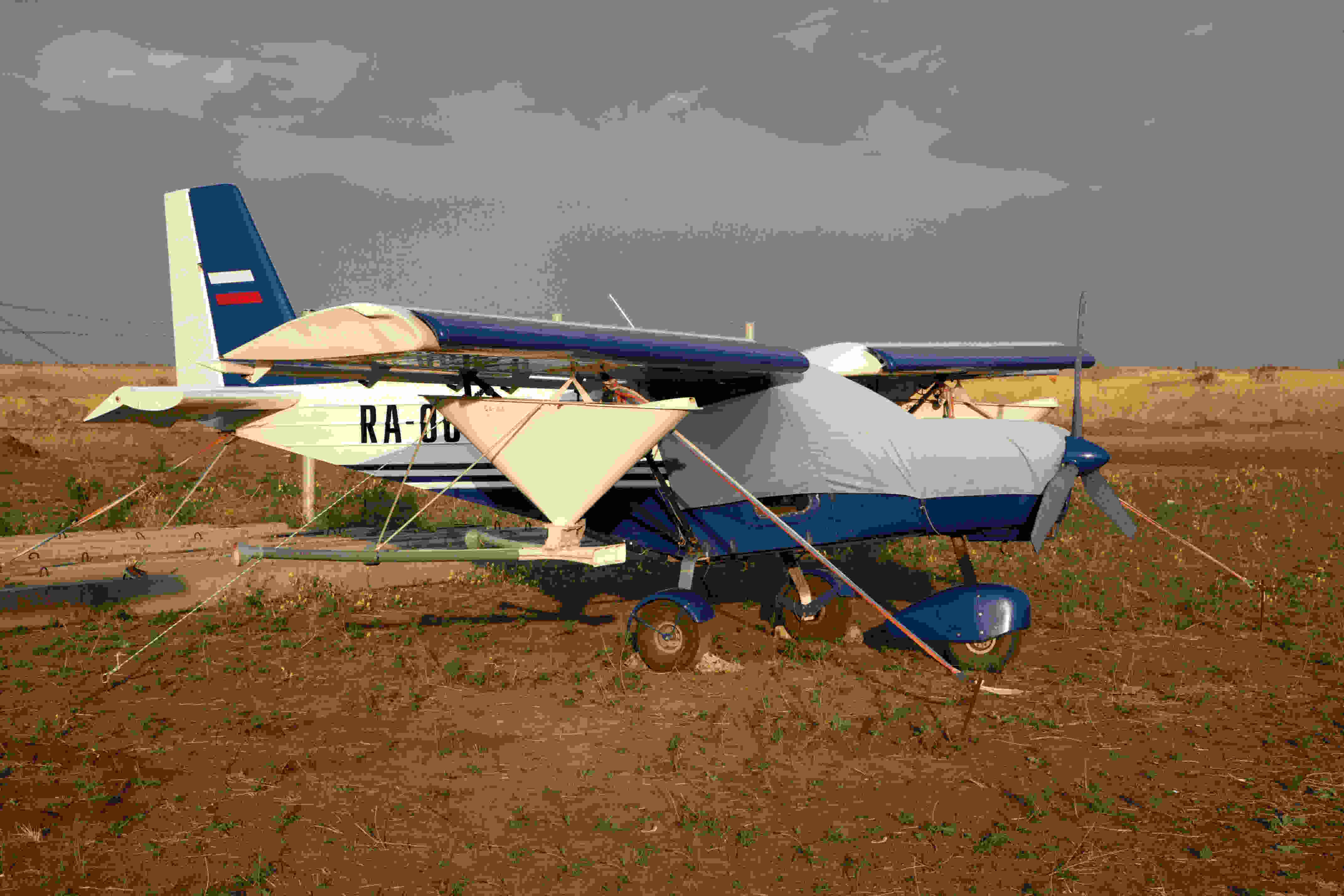

Продается комплект сеялок авиационных СА-34 для самолета СП-30. Сеялки предназначены для высевания мелкосемянных масличных культур (рапс, горчица, рыжик). Бункера рассчитаны на грузоподъемность - 150 кг. Регулировка нормы высева - ручная от 1 до 18 кг/га. Управление - от кнопки РУС.  Стомость комплекта - 250 000 руб с установкой.
      На сегодняшний день стоимость аэросева составляет 230-270 руб/га в зависимости от нормы высева. По сложившейся практике 1 борт за сезон засевает 5000-6000 га. Работы по аэросеву начинаются раньше сезона АХР и закончиваются позже. Рынок на сегодняшний день не занят. В ставропольском и Краснодарском крае засеваются огромные площади рапса. Производительность аэросева значительно выше, чем наземным способом, а стоимость - дешевле. Равномерность не уступает наземным сеялкам высокого класса, и на 2 порядка лучше чем у РУМов.

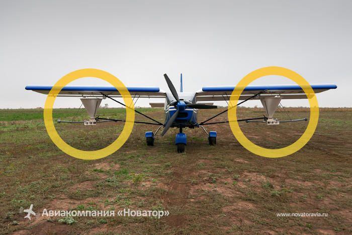

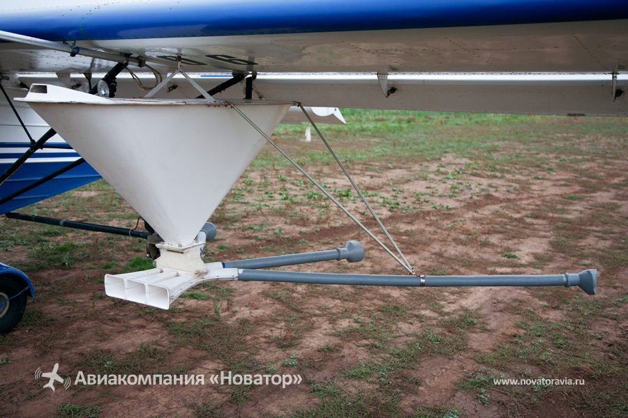

Данная аппаратура производилась для самолетов СН-701 и СП-30. Основные узлы крепления находятся под обшивкой крыла. (это видно на второй фотографии). Управление аппаратуры производится с помощью тех же органов управления, что и химаппаратурой. Стоимость установки на ВС - 20 тыс. рублей. На бекас данная аппаратура никогда не ставилась, не испытывалась и честно говоря даже не рассчитывалась. Но я Вам запретить этого делать естественно не могу :).  К сожалению помочь установить на бекас тоже не смогу. Я думаю, существенных различий в производстве аэросева быть не должно. Поэтому, если вы захотите приобрести комплект, мы окажем всяческую информационную  поддержку, потому как положительный опыт внедрения только поможет продвижению нашего продукта в частности и аэросева в целом.
Omnius
Я смотрю на фотографии и не пойму...у вас есть дополнительная точка крепления в плоскости крыла для бункеров или мне показалось?
novator
При заказе нового самолета, необходимо указать производителю СП-30, что будет аппаратура аэросева. Кронштейны будут установлены.
Если самолет не новый, кронштейны от производителя ВС поставляются вместе с комплектом аппаратуры для сева.
