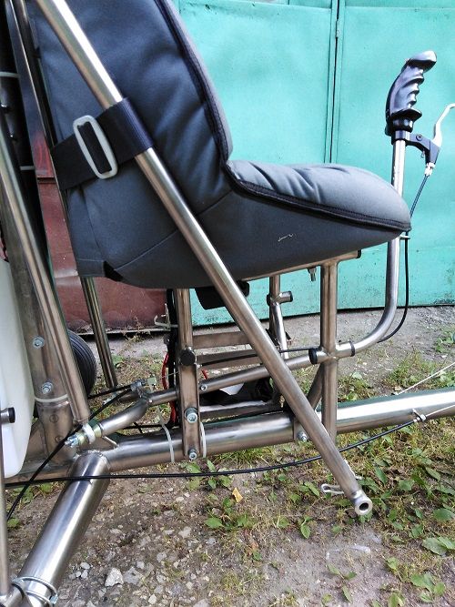

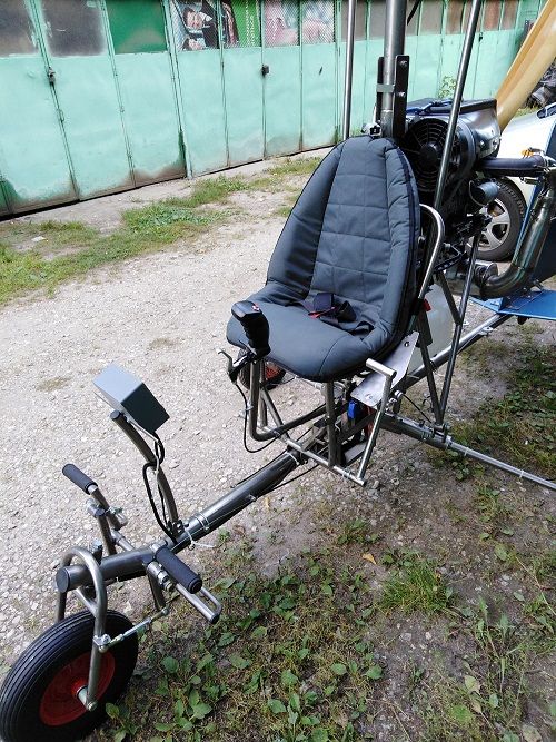

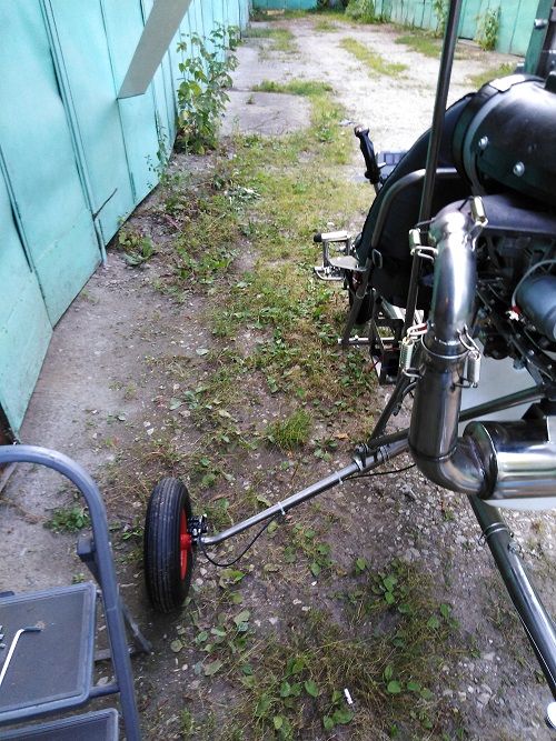

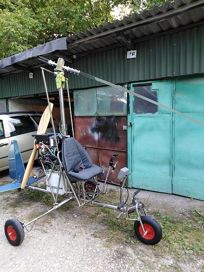

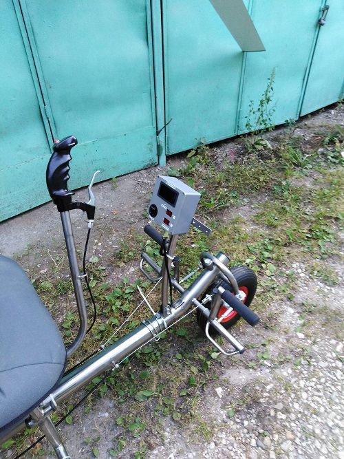

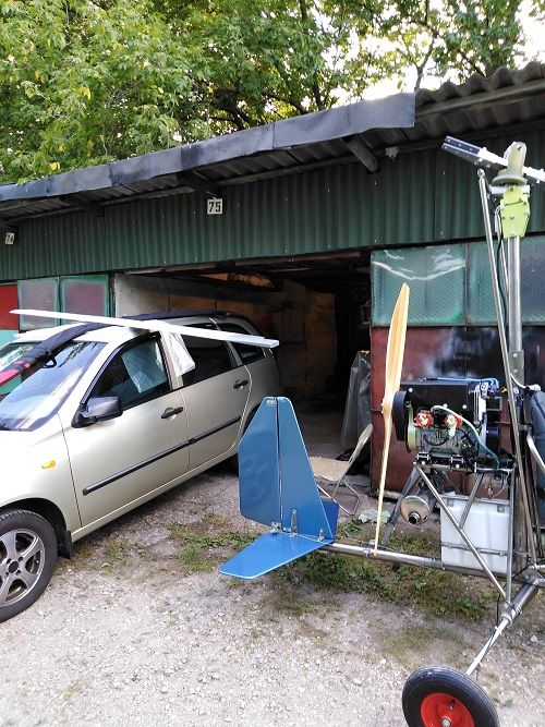

Всем доброго времени суток .
Автожир купил я. По мере возможности занимаюсь, но пока особо хвастаться нечем.
в гараже стоит один проект , который сильно мешает.
Как будут что показать , сразу выложу.
mimimo
Пока параплан

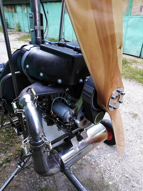

Lifepo4 два в одном . 14в 6а для борта. 28в 12а для раскрутки . Преобразователь dc/dc повышающий 1200 ват для зарядки на 28в.
mimimo
Пока параплан
БК электромотор . На 28 вольтах примерно 1,5 кВт . 180кв. С редукцией на винте 390 или 490 об. (Не помню )Минус 50% расчитываю на 190- 200 оборотов. Регулятор для мотора VESC ( программируемый широко используется электро транспорта )
mimimo
Пока параплан
Есть ещё нарисованный в 3D сам корпус редуктора для раскрутки . Как пильну выложу фотки.

Не стоит связываться с элетро....
Весит много, а толку будет мало.
Установите лучше либо карданную раскрутку или гибкий вал.

На самом деле ветка не для обсуждения :) . Тут обычно продают.
Но все равно спасибо за совет. Менять на данном этапе ни чего не буду. ( можно сказать все оплачено) Будет крутить до ста , значит ошибся и зря потратил деньги.
