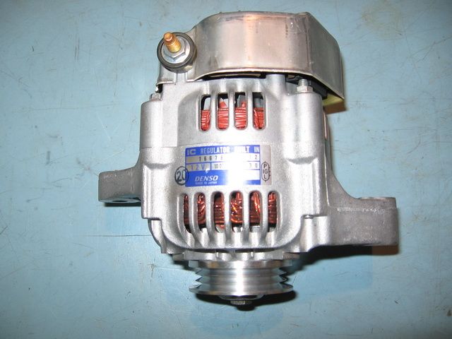

Продаю новые Японские малогабаритные генераторы.
kostiajiv
Присоединяюсь к вопросу vjeek . Интересует диаметр , чтобы понять втиснется ли он на М332, М337.
Моторс-инжиниринг
Техника- наше все!
Беларусь
Для ориентира.
Шкив генератора имеет диаметр 60 мм и высоту 14.5 мм
Мы то-же такой будем весной ставить на М137 для запитки электронного зажигания на одну сторону.
kostiajiv
Для запитки зажигания , можно либо снизить 28в до 12 , либо запитать его от28. Делали и так и так. Проще всего купить в автомагазине  редуктор напряжения с 27 до14 на 10 ампер. Можно и магнето использовать как источник напряжения для конденсаторного зажигания , тогда и автономность зажигания появляется. Второй генератор ставить накладно.
Хочется перейти полностью на 12в. систему питания как на цессне.
Mikeram
Я люблю строить самолёты и дельталёты!
Тольятти
Умножаем 50 ампер на 12 вольт - получаем 600 ватт. Как раз такой мощности дополнительный генератор можно ставить на Ротакс-912. Осталось выточить дюралюминиевый шкив на фланец воздушного винта.

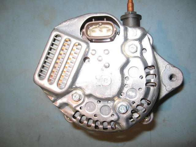

Эх узнать бы ещё распальцовку штекера :-? там 3 вывода, куда и зачем? Вот и ответили в личку:
Там написано на шильде.
Первый лампа контроля.
Второй возбуждение
Третий тахометр.
