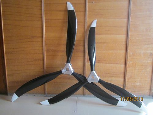

Так же хотелось бы знать моменты инерции и вес винтов, в таблице ничего нет.
На фото винт левого вращения L-107 1850 мм и винт правого вращения R-43 1600 мм
    25,5 КБ · Просмотры: 672
Вес и момент инерции какого винта Вас интересует?
Интересуют 2 винта- тот что на фото правый 1600 и правый двухлопастной 1700, какая к нему втулка, крепится 4 ю или 6 ю болтами?
Винт трехлопастный R-43 1600 мм вес с болтами крепления не более 3800 гр, момент не более 2600. Винт двухлопастный R-83 1700 мм вес не более 3100, момент не более 2200. Втулка двухлопастного винта 6 отверстий на диаметре 75 мм.
