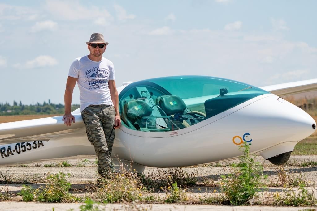

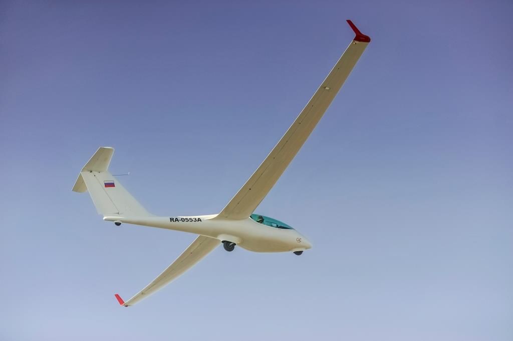

В связи с покупкой спортивного одноместного планера Лак 12, продаю свой Ас7. Производство завода "Авиастроитель" г. Пенза
- Размах крыльев 18 метров.
- Закрылки
- Масса 375 кг
- 2013 год выпуска
- Полезная нагрузка 175кг
- Максимально допустимая скорость при спокойной атмосфере 200км/ч, в условиях интенсивной турбулентности 170км/ч
- Скорость минимального снижения 94км/ч - снижение 0.75м/с
- Максимальное аэродинамическое кач-во 34 при скорости 97км/ч
- Налет 92 часа и 88 посадок.
- Реально измеренное кач-во 34 (Заявленное 37, но надо делать шасси убирающимся) Замеры проводились с двумя пилотами общей массой 160кг
