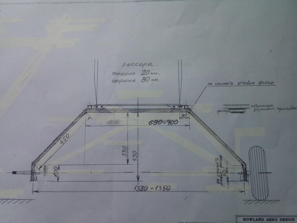

Сергей, здравствуйте! Отправил на почту эскиз нужной рессоры на Скайрейнжер. Вся проблема в том, что у меня они из плиты 22мм толщиной. (Ширина 80мм и после 1-го загиба начинается сужение до 60мм).
Если с 22 мм толщиной проблема, то тогда из 20мм, но нужно делать рессору шире. Вопрос на сколько?

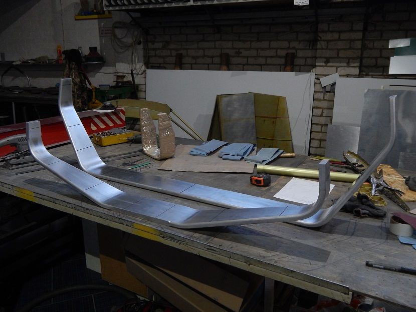

Не поделитесь технологией , чем обрабатываете радиусную кромку?
Сначала фрезой,потом 5-ю видами наждачки :-?  Рессоры для Донкихота и Ская к концу недели доделаю.

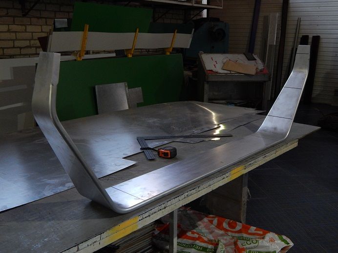

Рессору многострадальную для Ская получил! Качество на 5+!
Сразу надо было к Сергею идти, а не 2 года фигнёй заниматься.....

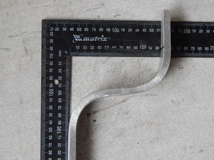

Сергей, ну что там насчет вилки что нибудь получится.
   Александр,получается,менее 125мм я не согну.Посмотри в этой теме ответ 47-может такую тебе лучше приделать.

Такое лучше сварить.И давай эту вилку перекинем в тему про вилки.А то засоряем рессоры.

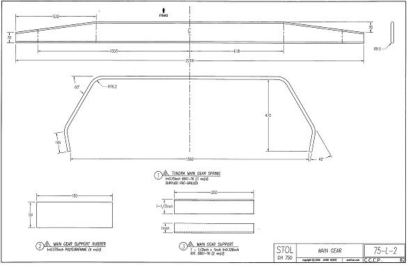

Доброго времени суток.Сергей подскажите на Стола 750 сколько стоит рессора и передняя вилка. С уважением Сергей

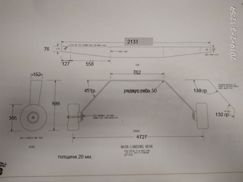

Здравствуйте. Просчитайте стоимость рессоры. Толщина 18 мм. Ширина 85 мм.

18мм в наличии нет.Предлагаю 20х80-тоже самое.Будет стоить 16тыс.
