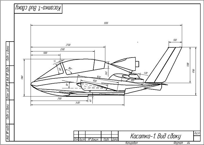

Расчетные характеристики:
     Габаритные размеры: 5,5 х 5,5 х 2,1 м
     Масса пустого: 0,33 т
     Максимальная масса: 0,6 т
     Оптимальная высота полета: 0,5 м
     Теоретический потолок: 3500 м
     Скорость отрыва: 65 км/ч
     Максимальная скорость: 180 км/ч
     Двигатель: 50-60 л.с.
     Высота волны при взлете: до 0,3 м
     Вместимость: 1-пилот и 1 пассажир
Обзорный чертеж, вид сбоку
