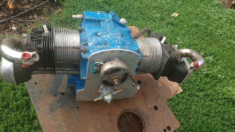

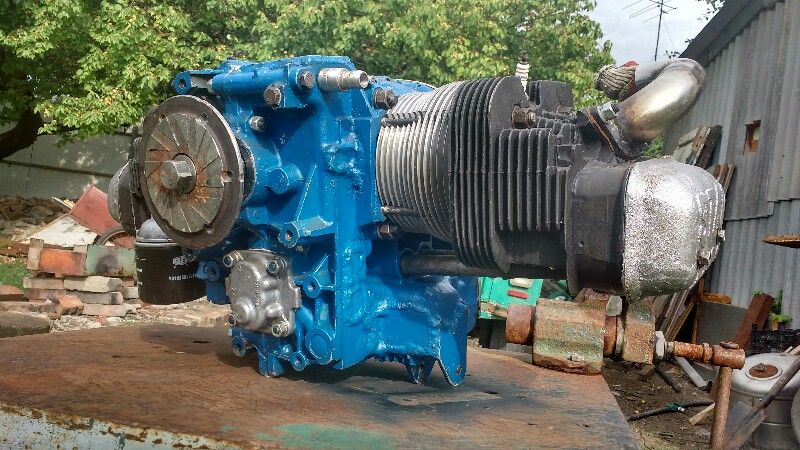

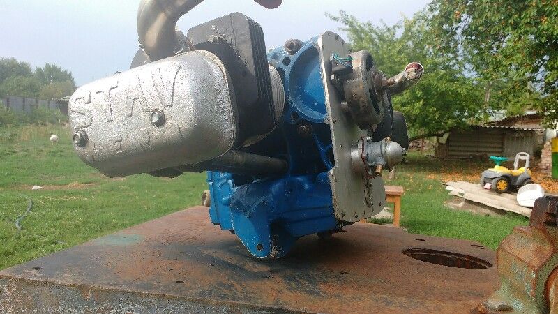

Продам движок. Вес в таком виде 42кг с маслом. Зажигание электронное, работает без аккумулятора. Поршневая новая, вкладыши новые,коленвал с противовесами. Нужно поставить и настроить карбы, подобрать винт и возможно установить масляный радиатор. На первых испытаниях удалось получить 85кг тяги при 2700об   особо ничего не настраивая. Прошу 40тр . Торг реальному покупателю .
89682618602. Находится в Ростовской области , с Новобатайск.
    121,6 КБ · Просмотры: 158
    89,2 КБ · Просмотры: 171
    112,6 КБ · Просмотры: 156
В прошлой жизни это мотор CU, 2-х литровый?
Володь, это  не  совсем  двигатель  ,  а  скажем  так  КИТ  набор  двигателя.Реальный  мотор  должен  работать,  быть  видео  его  работы  ТТД,  ну  сами  понимаете.Я покупать  его  не  собираюсь  просто  жаль  Вашего  труда  и  я  бы  сказал  правильного  направления.............я  так  понимаю  продаете  в  сердцах?
А каким образом изготовлен коленвал? И как коленвал балансировали, каким способом?
Вал изготовлен из родного. По стандартной америкосовской технологии, противовесы навариваются в горячем состоянии на отфрезерованные места . В процессе контролируется статическая балансировка ,после каждого этапа.
Володь  есть  тут  интерес у  знакомого,  но  он хотел  увидеть  мотор  в  работе.
Есть видео самого первого запуска,просто работа на холостых и все. Сейчас живу далеко от дома, мотор с собой но запустить тут никак . могу выслать на вотсап или почту
Предполагалось то что на фото, тоесть с зажиганием , вв катушками но без коммутатора. Он есть но с разломаным корпусом, он у меня чисто для испытаний, обычный Бурановский. Карбы я ставил от другого мотора , для него так и не приобрёл. Есть родной фольксовский но лучше поставить 2 от спортбайка. Тяга была одинакова , что с 1родным что с 2мя к-68 но и там и там был провал при открытии более чем на половину . но родной плохо работал на холостых и по этому плохо запускался, надо настраивать
