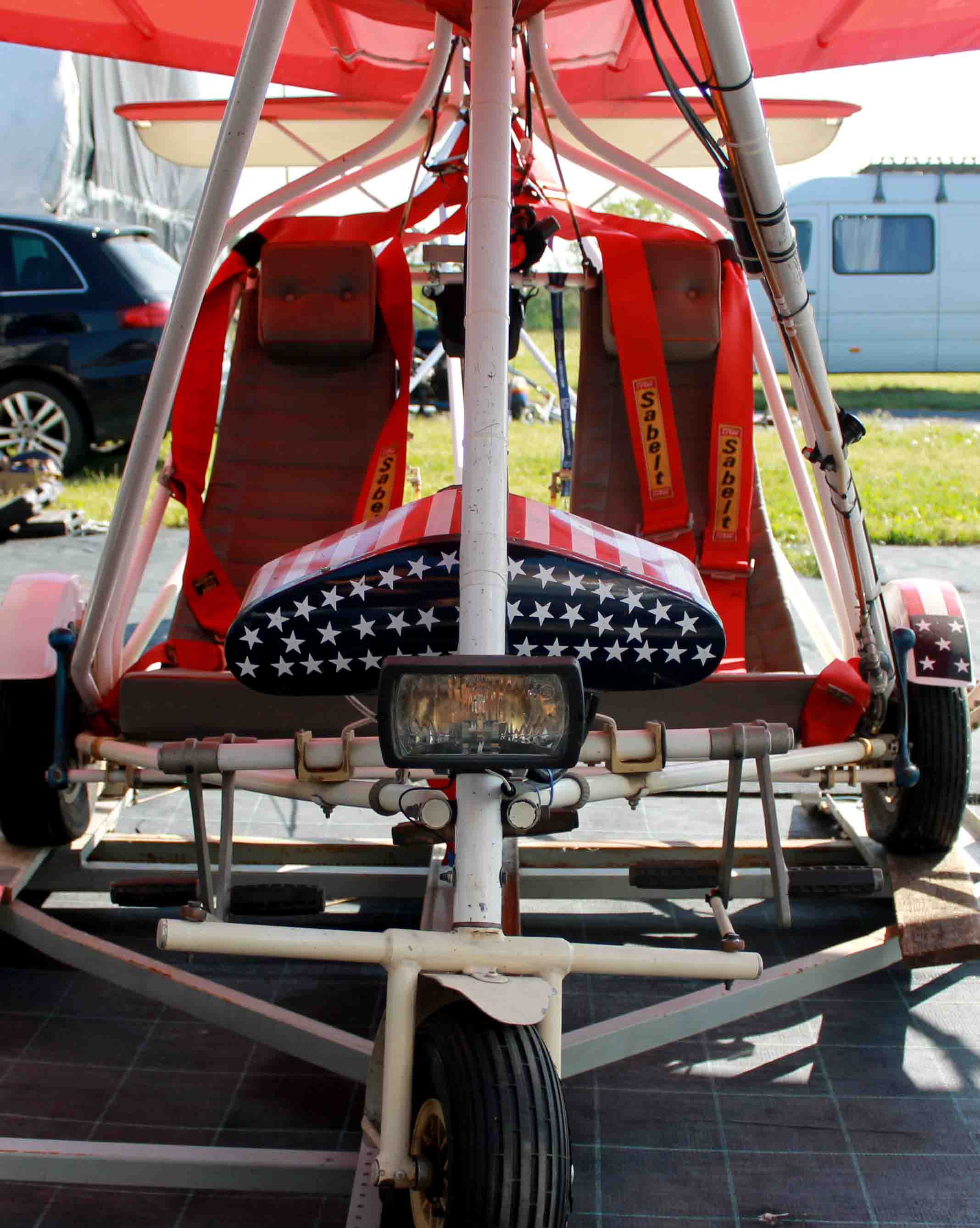

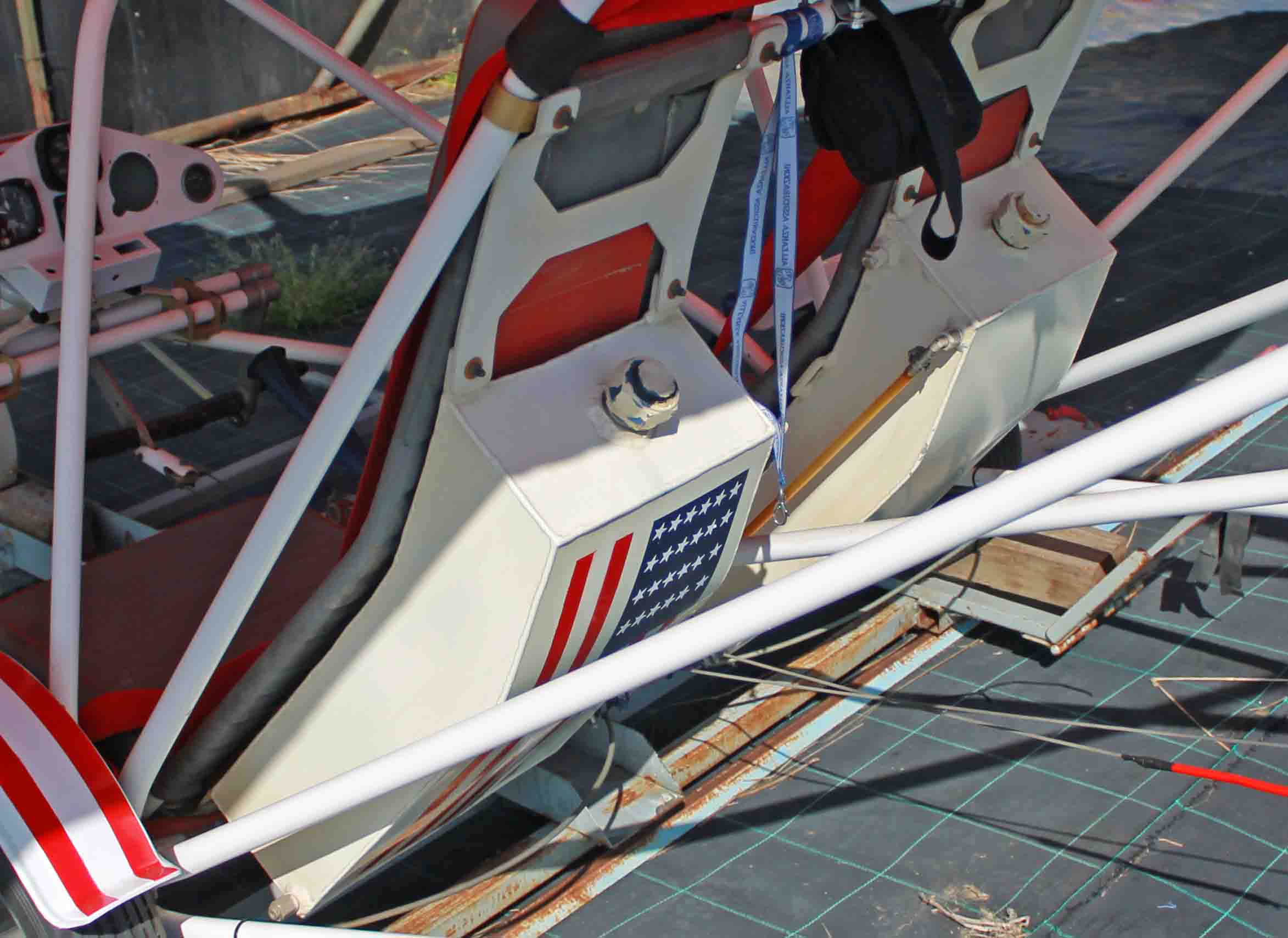

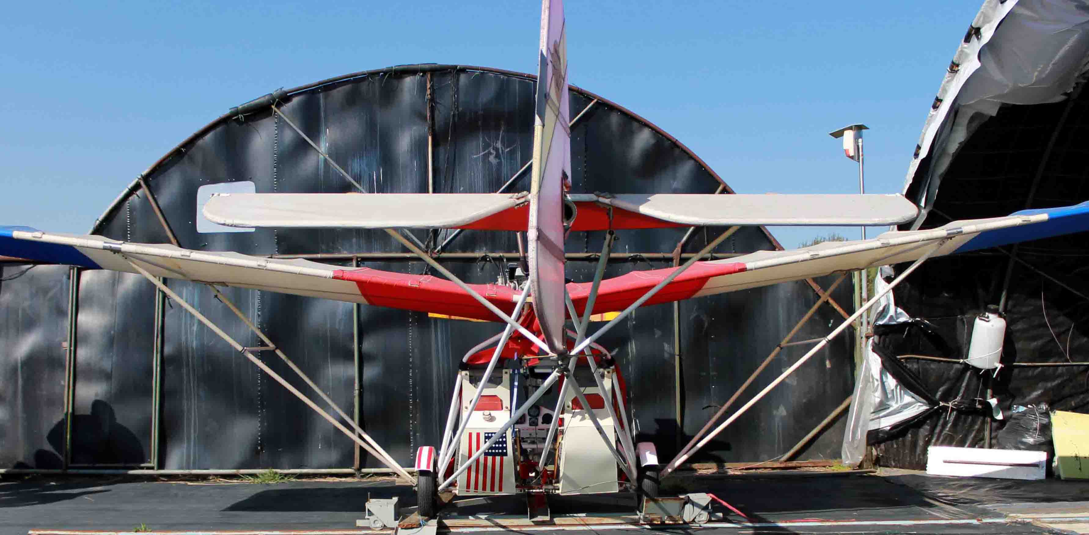

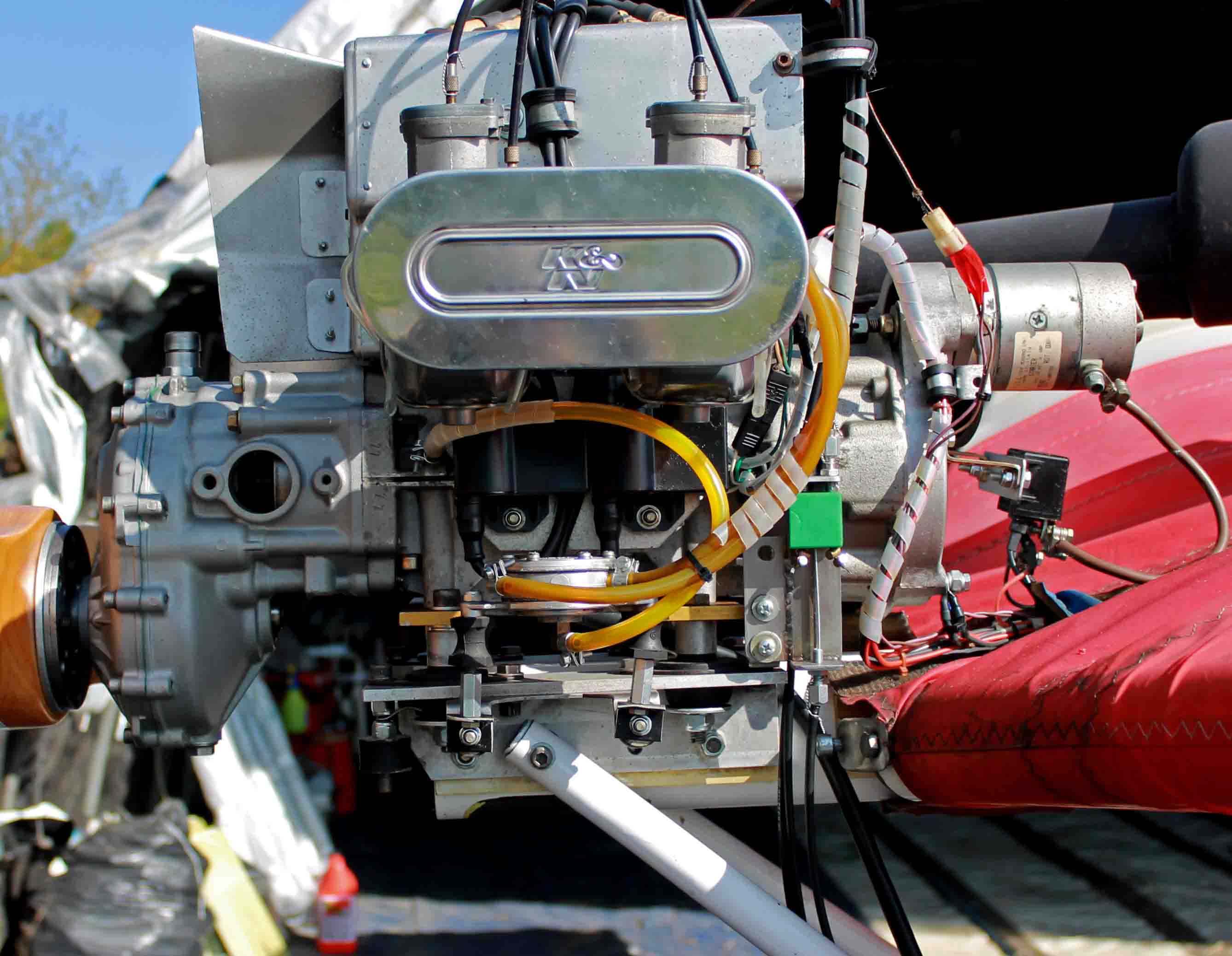

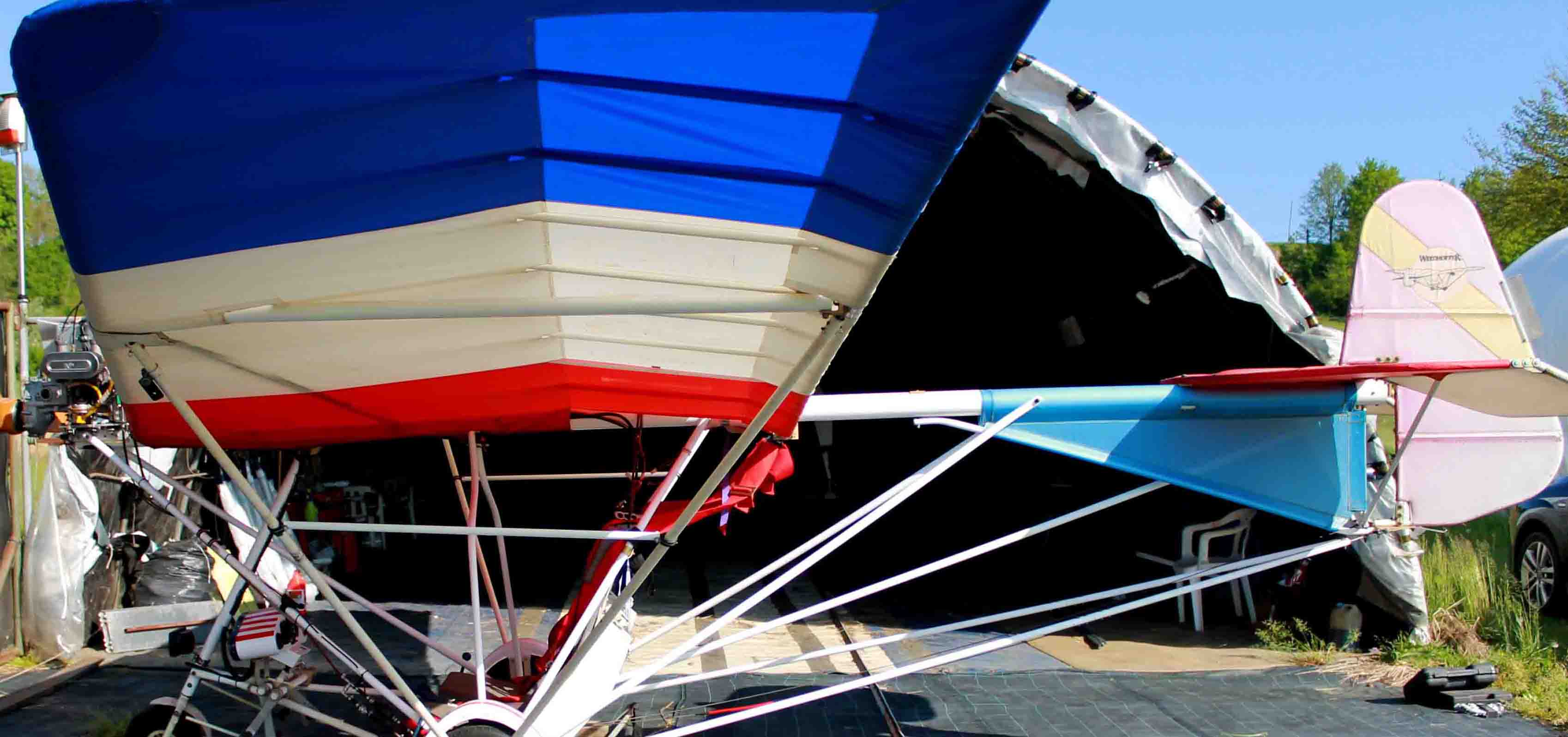

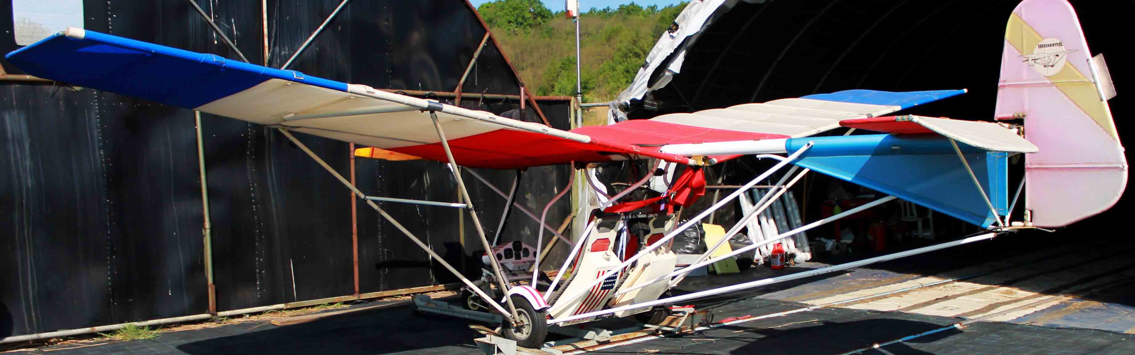

Продам 2-хместный самолет "Weedhopper-2".
Продается 2-хместный самолет "Weedhopper-2". Двигатель Ротакс 503, двухконтурное зажигание, два карбюратора. Самолет в отличном состоянии, налет планера и наработка двигателя 70 часов. В комплект входит запасная обшивка (на крылья и оперение). Цена 5900 долларов. Находится на Украине, Ивано-Франковская обл. В Россию, Белоруссию и Казахстан отправляем, (в Казахстан пока-что только до Алматы).  Мой тел. +38098 312 84 83.
     С уважением, Михаил.
    145,9 КБ · Просмотры: 191
    166,1 КБ · Просмотры: 202
    151 КБ · Просмотры: 207

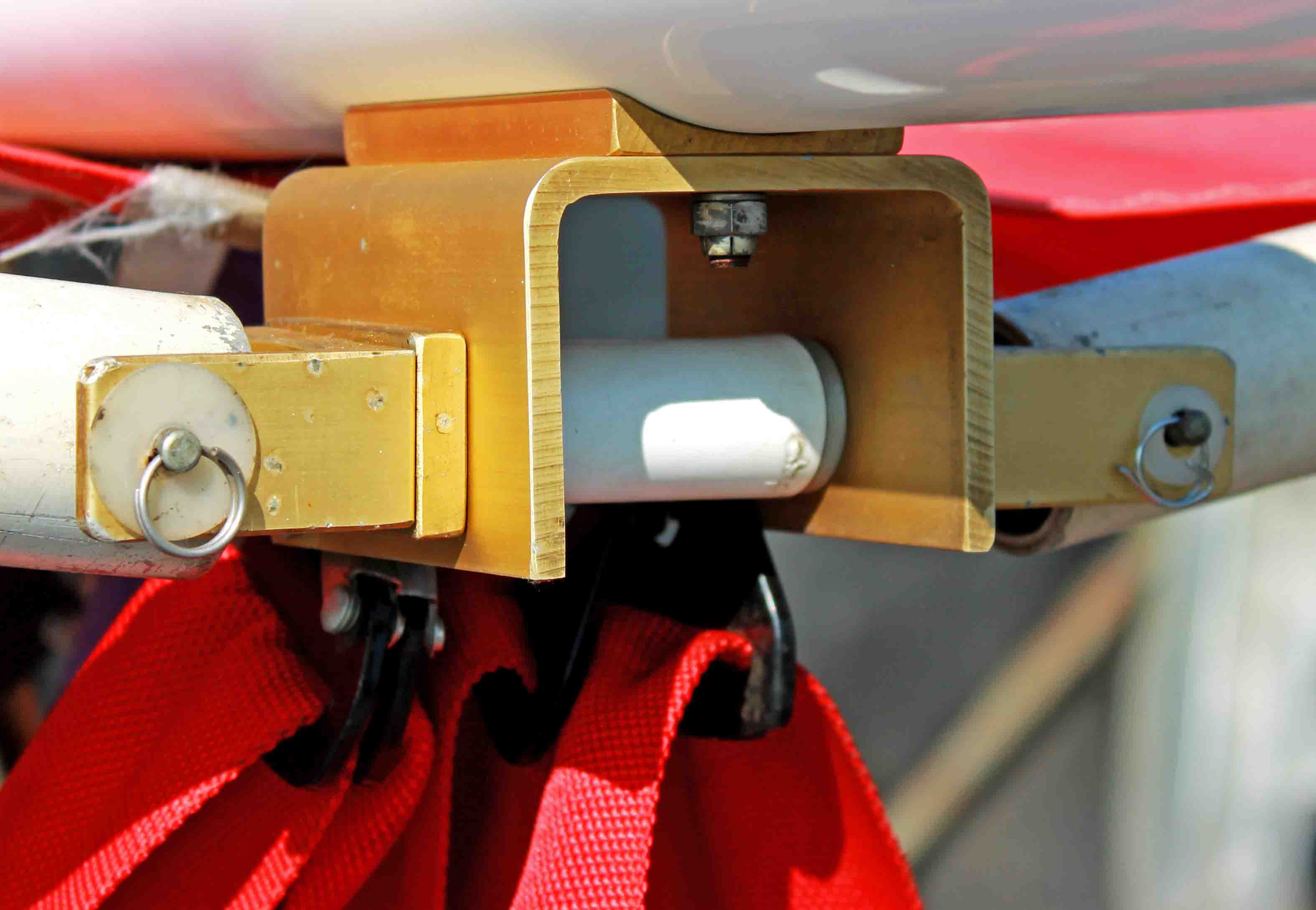

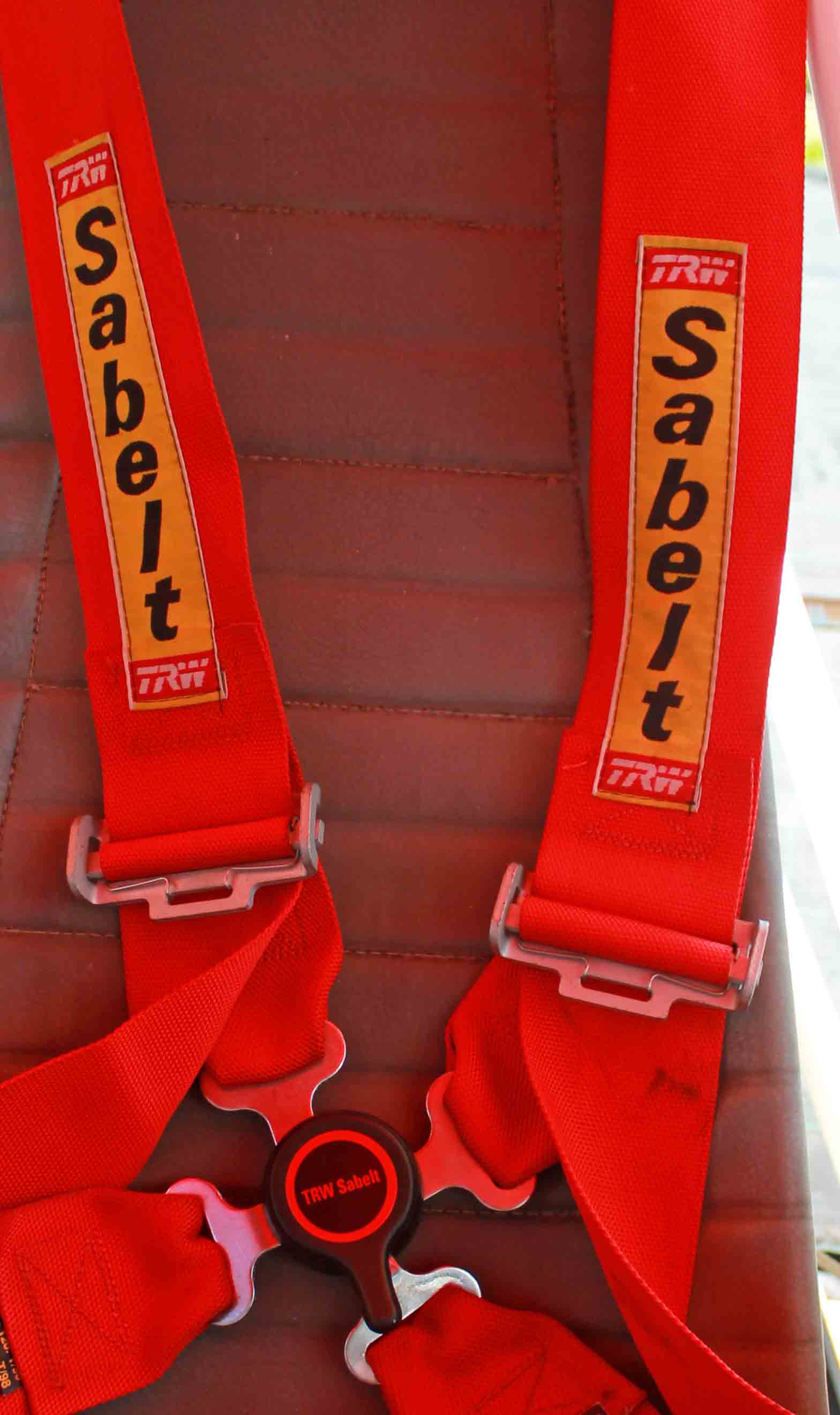

Четырех точечные привязные ремни фирмы Sabelt.
    144,7 КБ · Просмотры: 175
    91,3 КБ · Просмотры: 226
    108,8 КБ · Просмотры: 215

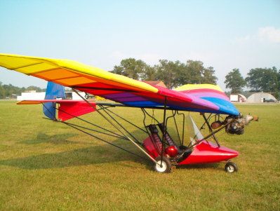

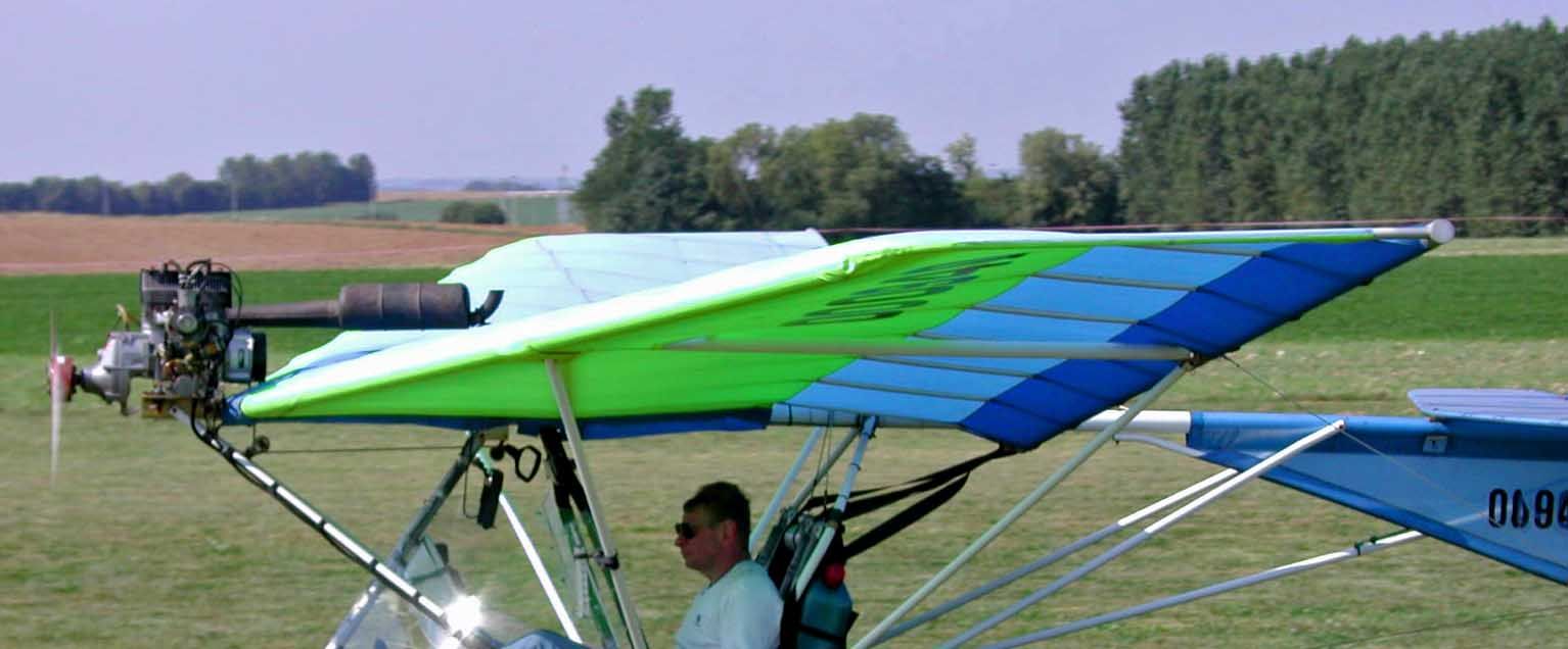

Фото самолета в моем объявлении какие-то не очень понятные. Поэтому решил вставить фото такого же самолета с более удачного ракурса. Только двигатель в моем установлен сверху, (на приведенном фото двигатель как бы висит под крылом).

Продается точно такой же самолет "Weedhopper-2" только без двигателя. Самолет у нас хранится в разобранном виде. Неохота его собирать только для того, чтобы сфотографировать. Повторюсь: самолет точно такой же, только цвет обшивки синий. Налет планера 230 часов, отличное состояние. Цена с учетом доставки в Россию 2600 долларов.

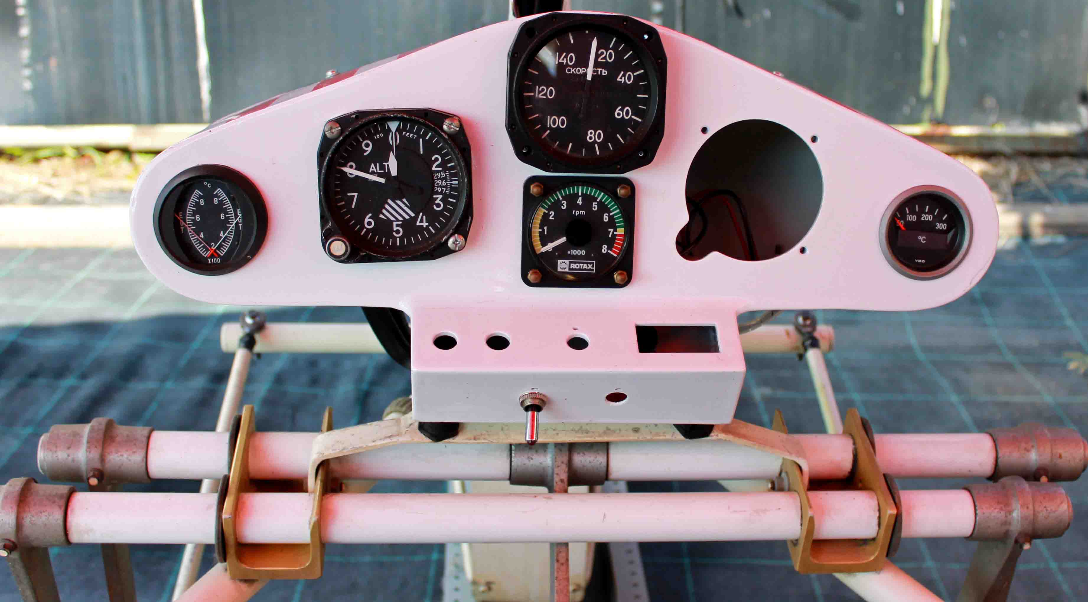

михаил  двигатель без вентилятора  охл. за счет воздуха от винта.  на втором такой же или с вентилятором  что с приборами  в футах  или метрические Если сможешь ответь.
