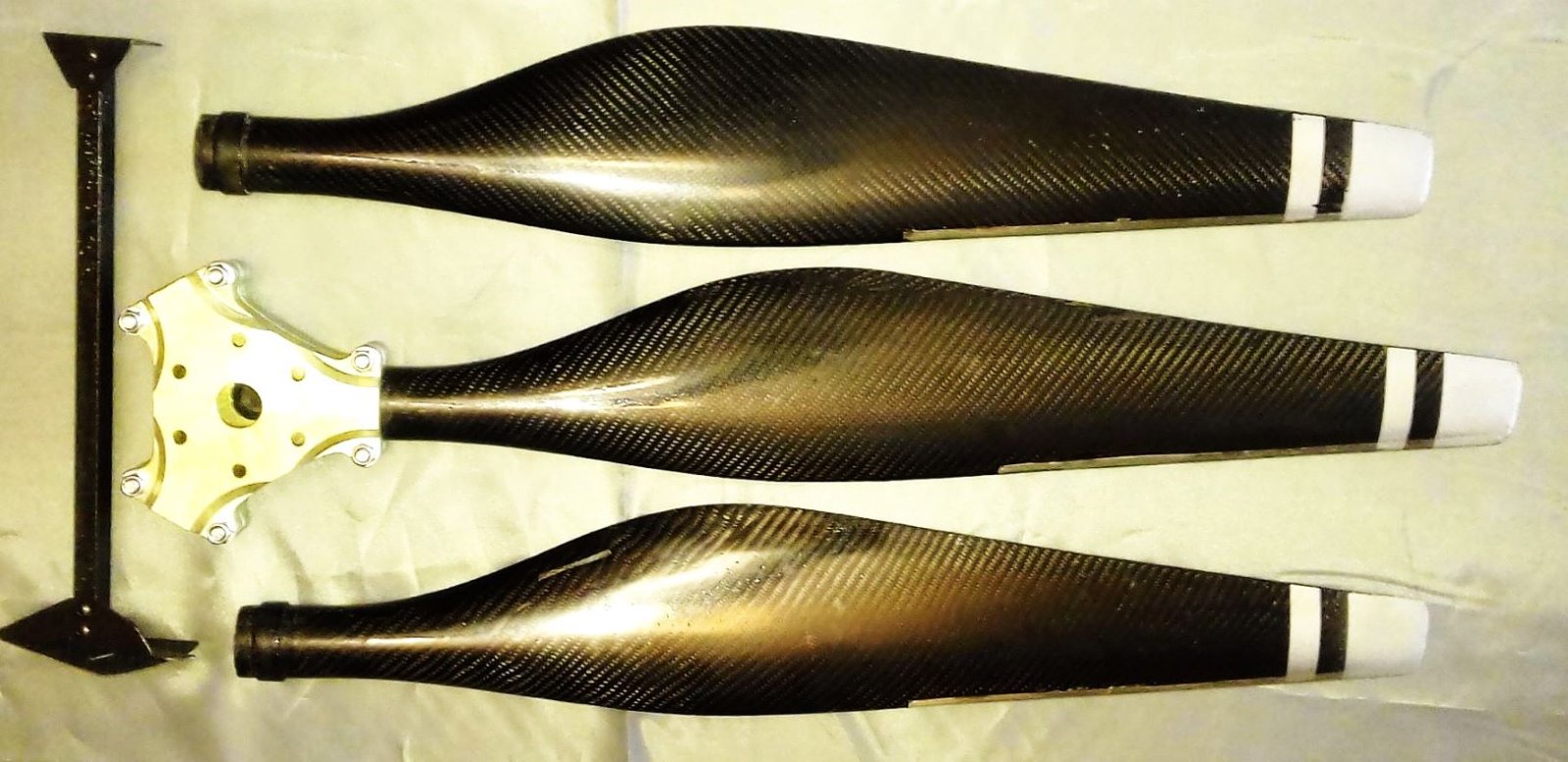

Продам новый винт диаметр 1520мм, левый. Разработка и изготовление -г.Кумертау. Материал - угле-стеклопластик. Наружная обшивка и лонжерон -уголь, внутренние пакеты -высокомодульная стеклоткань Т-25ВМП-(78). Оковка- нержавейка. Вес винта в сборе -2,34кг. Заделка и втулка винта -аналог ростовской 44-3-6.

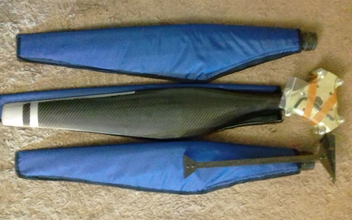

Комплектация: 3 лопасти, 2 половинки втулки с крепежем, чехлы лопастей, угловая линейка, паспорт. Цена -29тыс.руб. Запросы - в личку. Отправлю из Кумертау - ТК СДЭК.

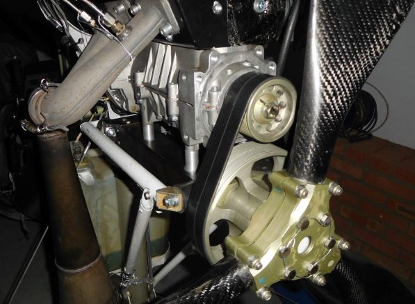

Фото такого же винта на мотоустановке РМЗ-500

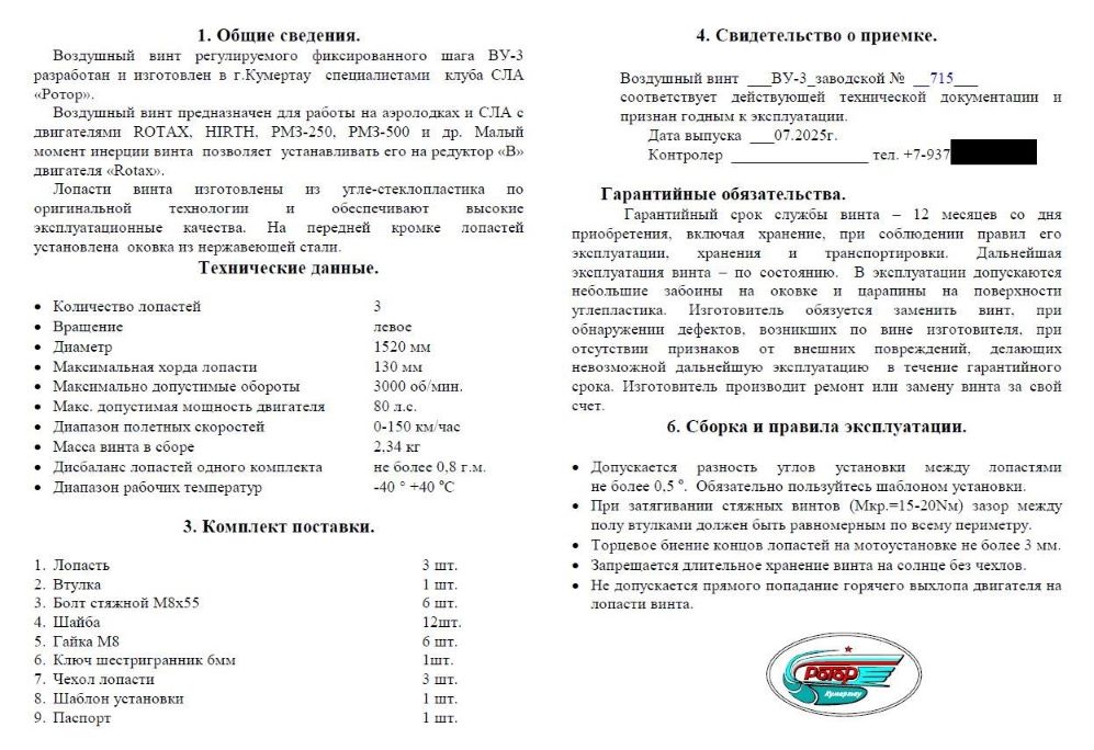

А под какую мощность двигателя рассчитан винт ? Можно фото паспорта с данными?
Спасибо.

Если тянущий с 582-м, с редукцией не более 2,58, то - пойдет, если такой малый диаметр 1,52м и нескоростной режим до 150 км/час устроит. Если диапазон скоростей за 200 км/час, то этот винт будет вырождаться на большой скорости из-за малой крутки ,т.к. рассчитан для большой тяги на взлете для малого разбега и полета на скоростях - до 150 км/час.
Скорости 120-140 км/ч, двигатель R582 со штатным редуктором 2.58, установлен в тянущем варианте... смущает, честно говоря, диаметр винта...
Для короткого разбега, конечно, надо максимально возможный диаметр винта использовать, а на максимальной скорости уже разница из-за диаметра незначительная будет.
Снижаю цену до 25т. руб. Винт из-за малого веса -2,3 кг и высокой прочности углепластика - отлично подходит для СЛА класса до 115 кг и на аэролодки!
Углепластиковые винты в продаже. Предложения пишите в личку.

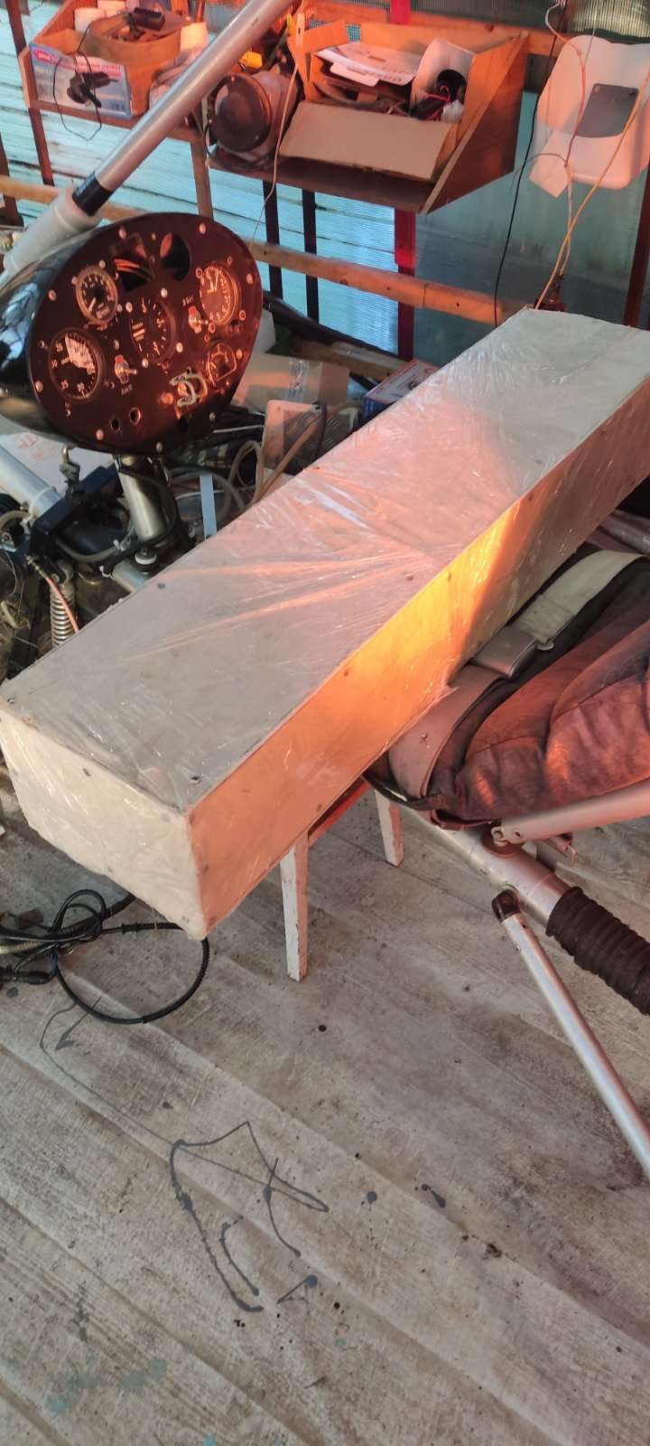

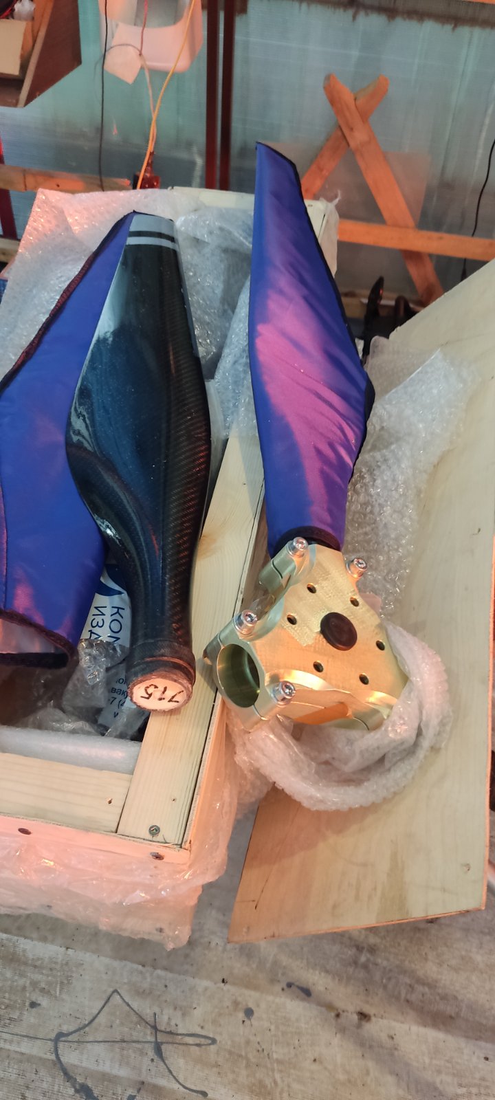

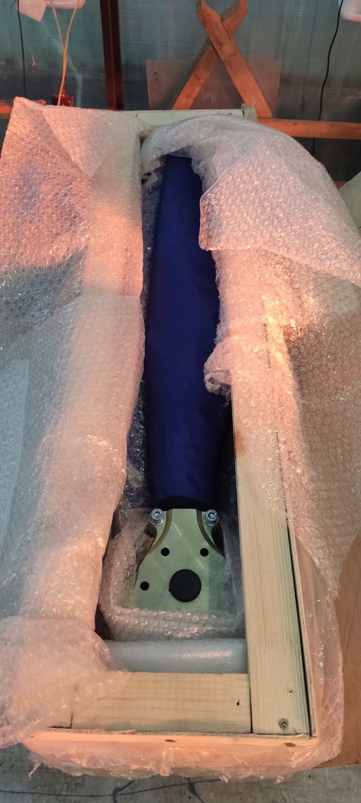

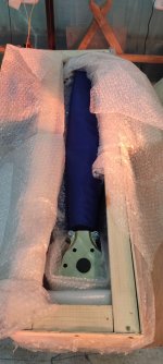

Винт приехал в лучшем виде, упакован очень достойно, Vert, спасибо! 🤝
