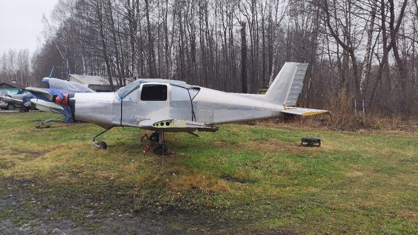

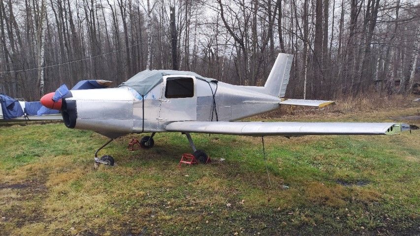

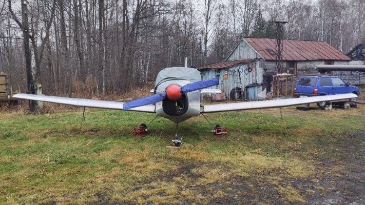

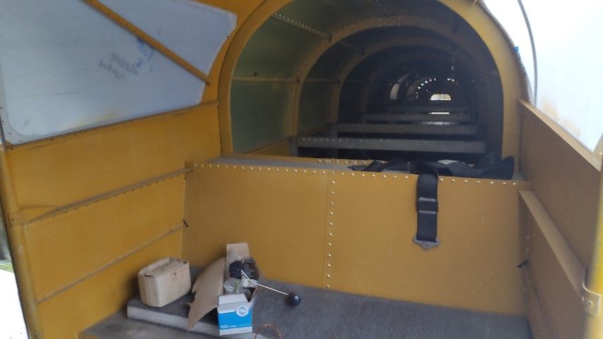

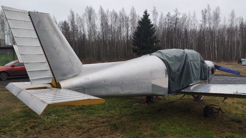

Продам проект 4х местного самолёта Дельфин 5М в 80% стадии готовности. Самолёт проектировался и строился под себя в кронштадтском ОКБ "Дельфин". Необходимо доделать салон, электросистему. Самолёт строил для себя, но приоритеты поменялись. Возможна продажа в двух вариантах. Как есть и с достройкой под ключ. Как есть: 2.1 млн. С достройкой под ключ ( включен облет самолёта и оформление всех документов ) 3.6 млн.
Самолет построен по мотивам самолета Дельфин-3 и не существенно отличается от последнего геометрически.
Дельфин-3 находится сейчас в нашем клубе и на нем при желании и согласовании с владельцем можно сделать пробный полет.

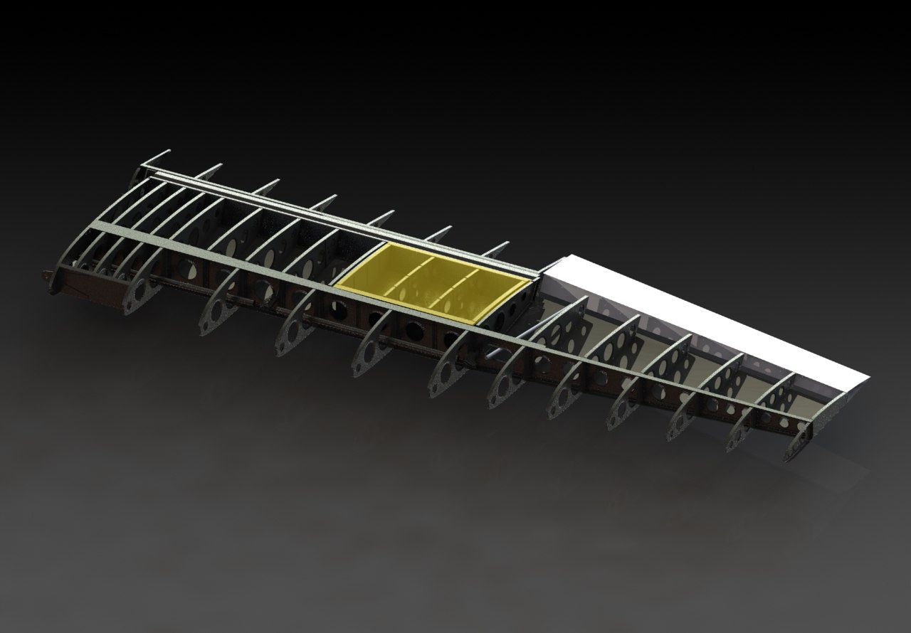

Подробные фото строительства в альбоме: https://vk.com/album22160303_207927201
Мест 4
Размах 10м
Двигатель Lom-Praha M332-Sc 140л.с.
Пропеллер ВИШ AVIA V-401
Баки 2 х 65л
Вес пустого 550кг
Максимальный взлетный вес 1050кг
Дальность 1000км
Крейсерская скорость 180-200кмч
Скороподъемность 4мс
Разбег\пробег 250\250м.
Расход в крейсере 22лч

....может чета я не понимаю...со взлетным весом тонна и мощности 140.....и еще летает...с крейсером 200...и вертикальной 4...где собачка порылась???
Да оно в целом и без включения нагнетателя взлетает и летит с 500 метровой полосы...
Жаль продаете. Дим, а ЦПГО как себя ведет на больших углах атаки? Тенденций к срыву нет?
Все "Дельфины" летают прекрасно, а Дима (Харлей) башковитый и рукастый "Дельфинист". Знакомы не один год. То, что решил продать недодел, значит припёрло, ресурса в кармане маловато осталось. Если кто купит - (соответственно человек дружный с головой и руками, способный забить гвоздь) не пожалеет.  Повторюсь - все Дельфины летают прекрасно!
Да человек может и не уметь гвозди забивать, мы же сами его можем и достроить в соответствии с пожеланиями покупателя. На данном этапе как раз самое то, любой салон, любая окраска, любое приборное оборудование, в общем любой каприз.

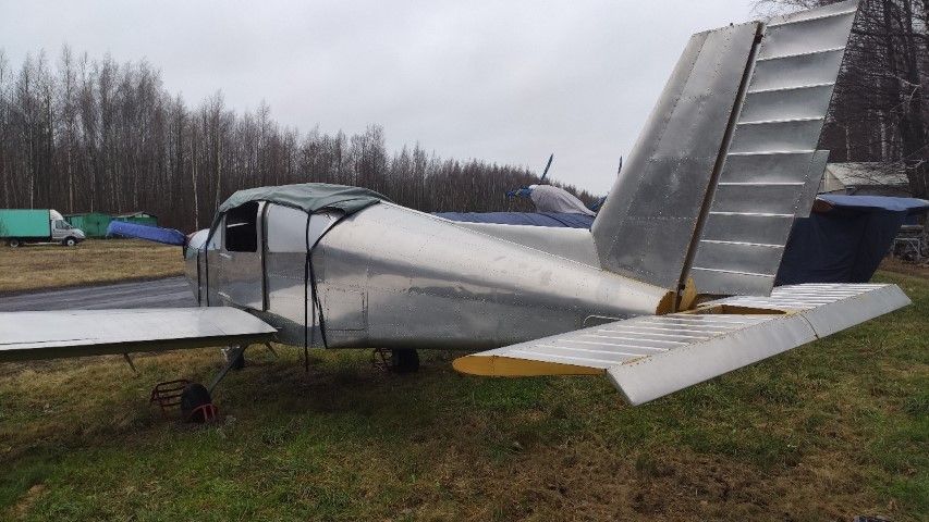

А по задней кромке вдоль всего размаха, это получается триммер?
Это триммер-сервокомпенастор обратного действия, как на пайпере чероки примерно. Просто кинематика не подключена, по этому на фото он "висит".
