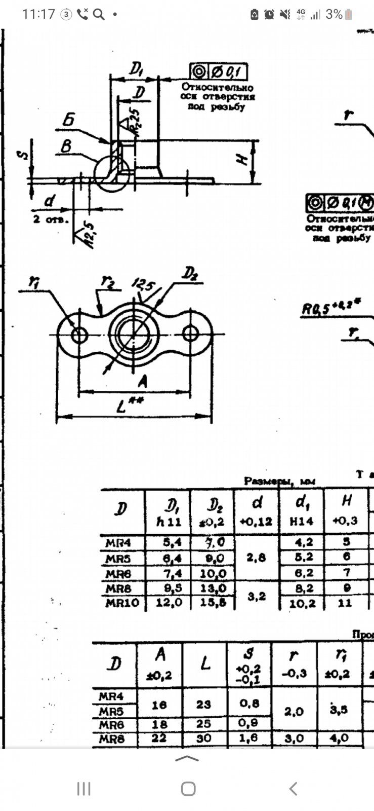

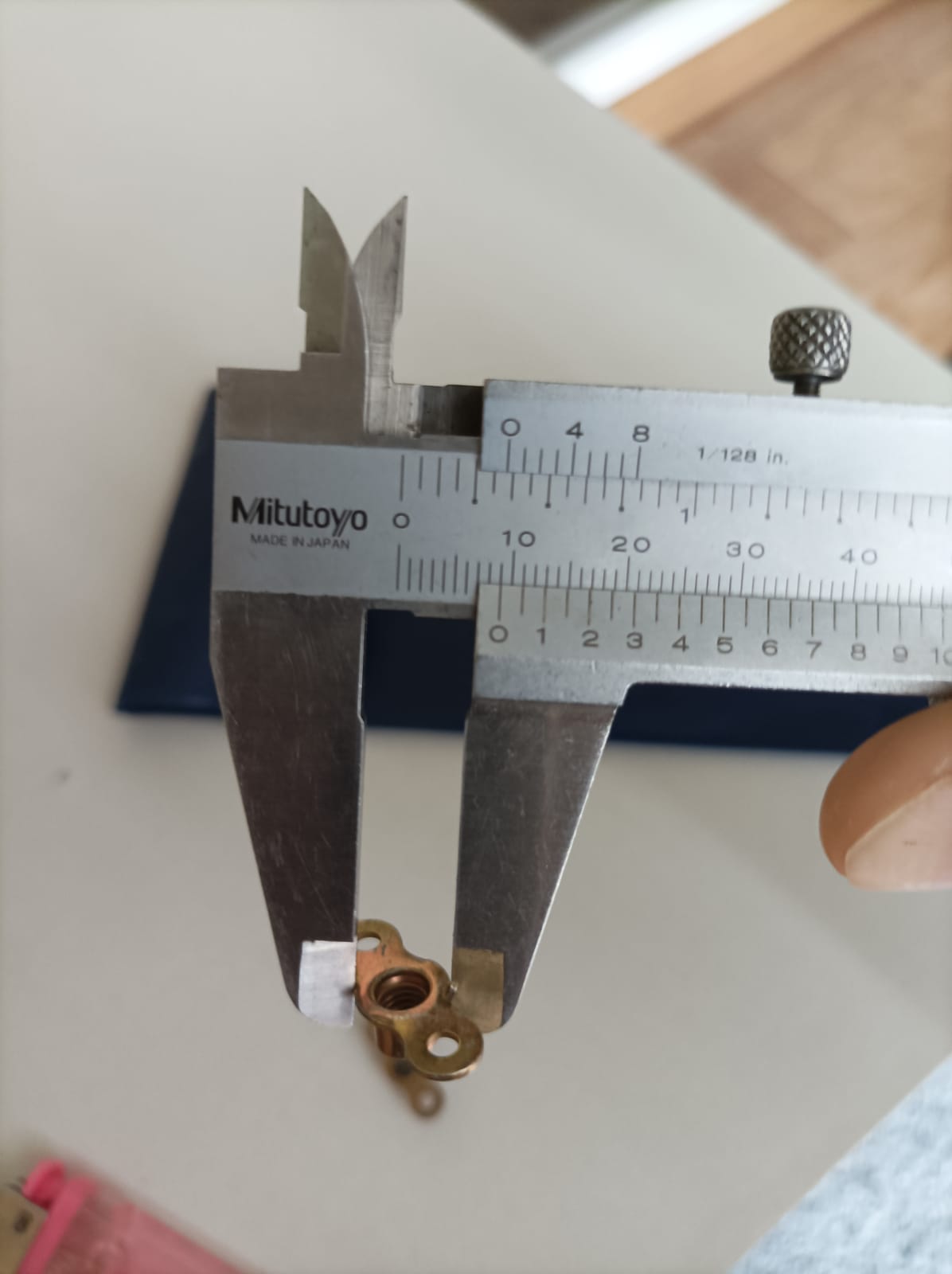

D dima135 Я люблю строить самолеты! 28 Июн 2022 #5 СиКо сказал(а): Какой размер у вас D2 на гайке?Посмотреть вложение 510442 Нажмите, чтобы раскрыть... Как и в чертеже 9мм.

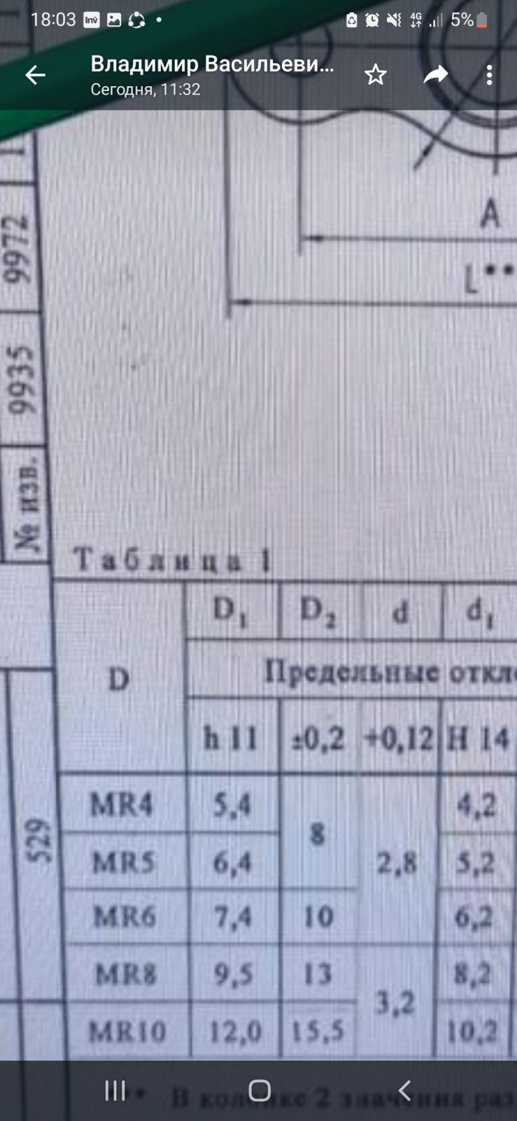

С СиКо Откуда Улан-Удэ 28 Июн 2022 #6 Плохо, 8мм должно быть, изменение было в 2015г. Завтра скину ост
