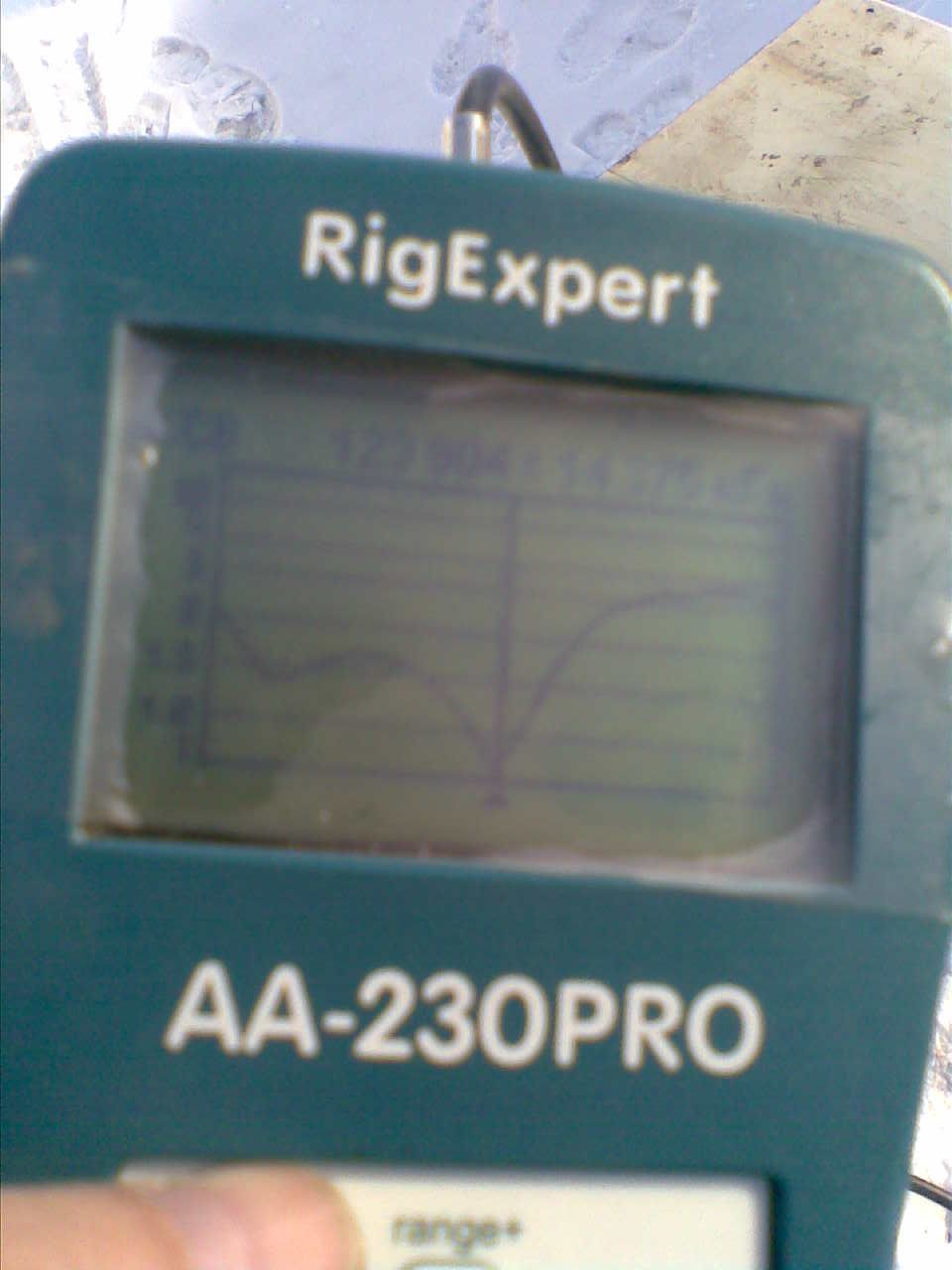

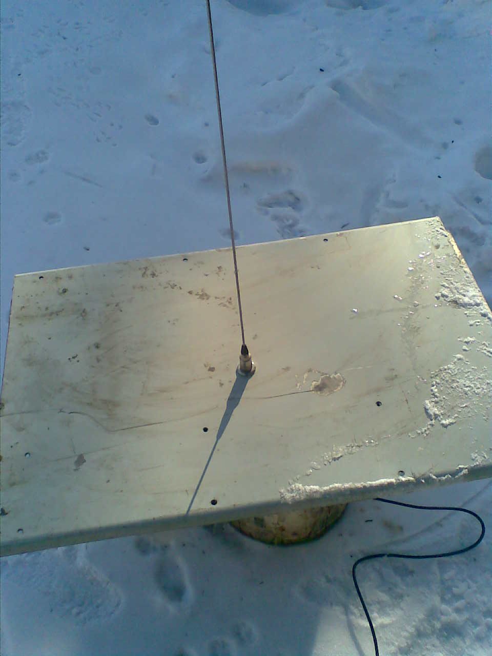

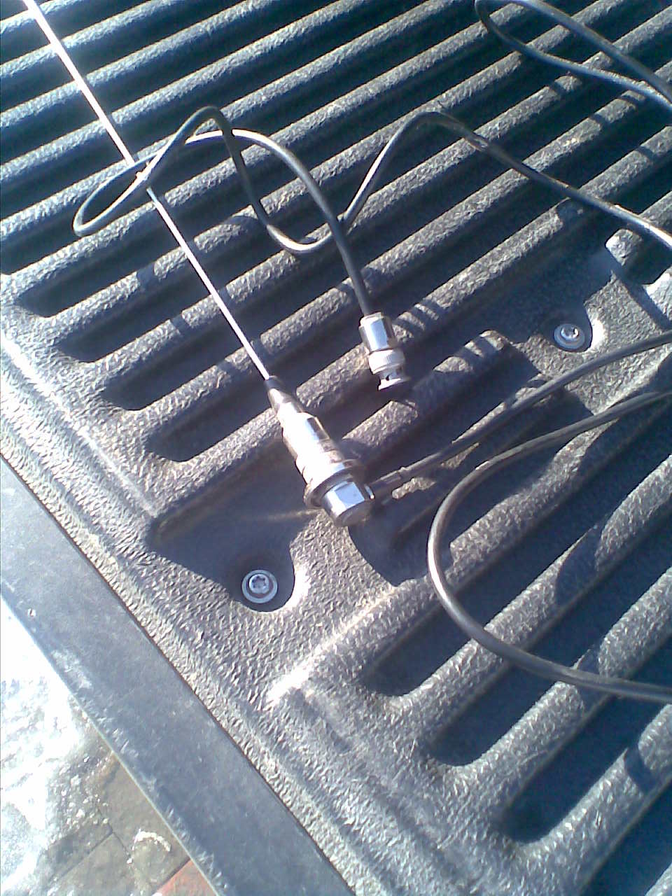

Антенна на диапазон 118...126 мГц.   КСВ  на частоте 118-1.5.
Резонанс на частоте 124 мГц, ксв-1.1, на частоте 126 мГц ксв=1.5
Параметры измерялись анализатором антенн.

По поводу длинны штыря.  Четверть волновой вибратор работает в паре с заземлением, антенна простая и в тоже время капризное устройство.  Если ее ставить на металлический самолет, то земля тут хорошая и большая,  эта антенна будет иметь резонанс на на 118 мгц.  Как в учебниках 300/ f/4 . В этом  случае длинну можно расчитать по формуле. Если ее ставить на стеклопластик, то тут нужна подложка. Рразмеры подложки будут влиять на резонансную частоту антенны. Она увеличится. То есть недостаток земли компенсируется в какой-то степени длинной антенны, если на пальцах это разъяснять. Что собственно и показал прибор.
