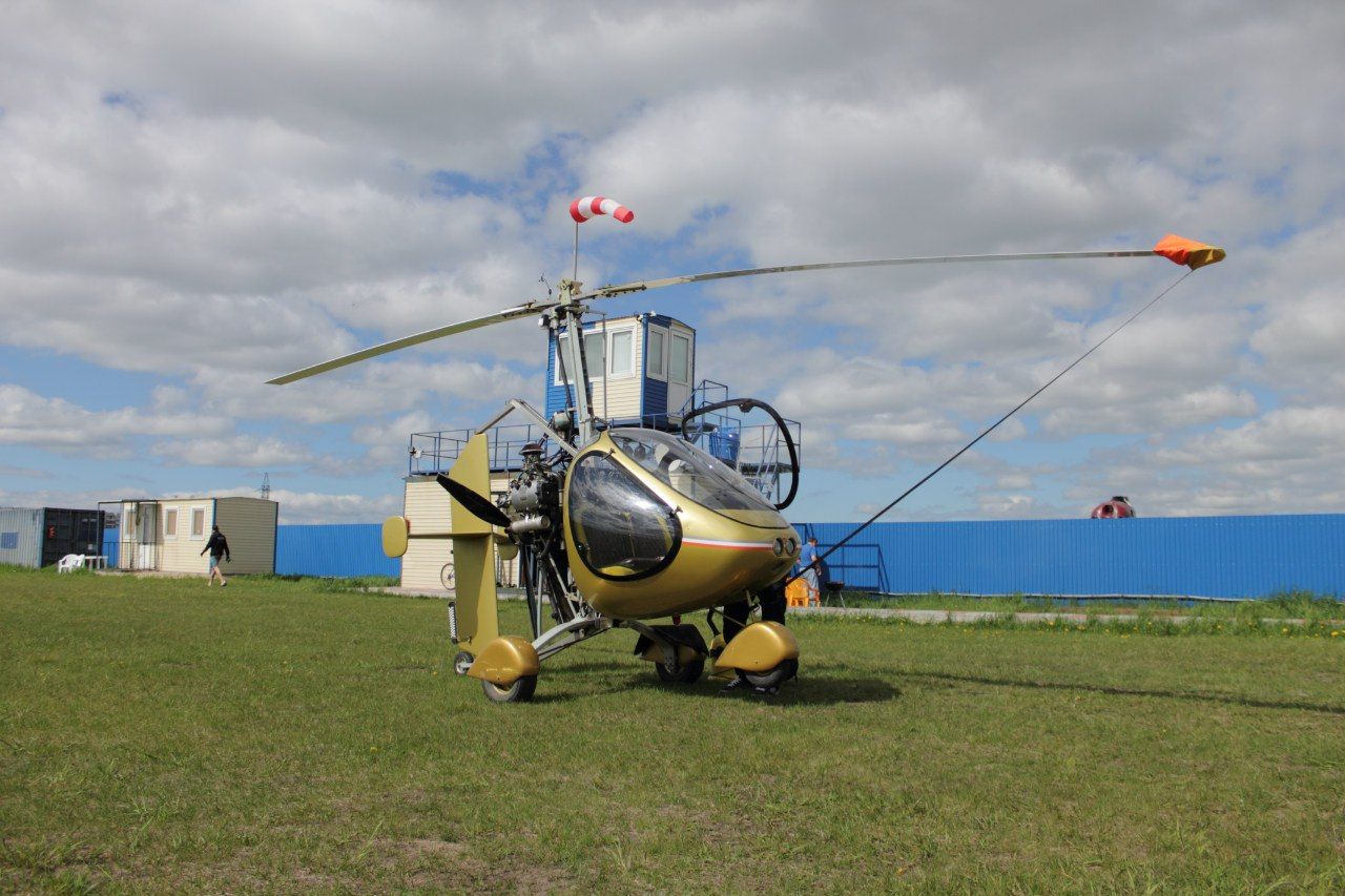

Продаю свой автожир «Казачок».
Аппарат эксплуатировался на Сахалине зимой и летом в условиях гор, затем в Красноярске.
Наработка составила 440 час (по счетчику)
Автожир в идеальном состоянии. Ротор установлен SC 30футов . Двигатель SUBARU EJ25
Управления дублированное, электротриммера (по тангажу, крену, курсу.)
Бак на 82 л. бензин 92. На скорости 120 км.ч расход 18-20 л. Максимально летит 160.
Двойное зажигание, дублированные бензонасосы, обогрев карбюраторов.
В комплектацию входят:
Лыжи, (350 мм) приземляется и взлетает с снежной целины.
Приборная панель дополнена :
Авиагоризонт электрический FALCON
Топливный компьютер (один из параметров, мгновенный расход топлива)
Контроль ТВГ на четыре цилиндра (подключен на два)
Компас магнитный,
датчик скольжения (шарик)
Интерком SHS20 FiyHawkGPS
гарнитуры FlightCom 5DX
    164,4 КБ · Просмотры: 149
Дополнительно
Компас магнитный,

Интересно, как Субарик можно поставить двойное зажигание?
Как я понял, это по две свечи на цилиндлр?
Спасибо!
если свечи по одной, то и катушки зажигания по одной на свечу.
Следовательно должна переключаться первичка ( коммутатор с его 9 дырками и (или) датчик с его тремя).
Кто переключает, пилот или автоматика? Когда и как?
