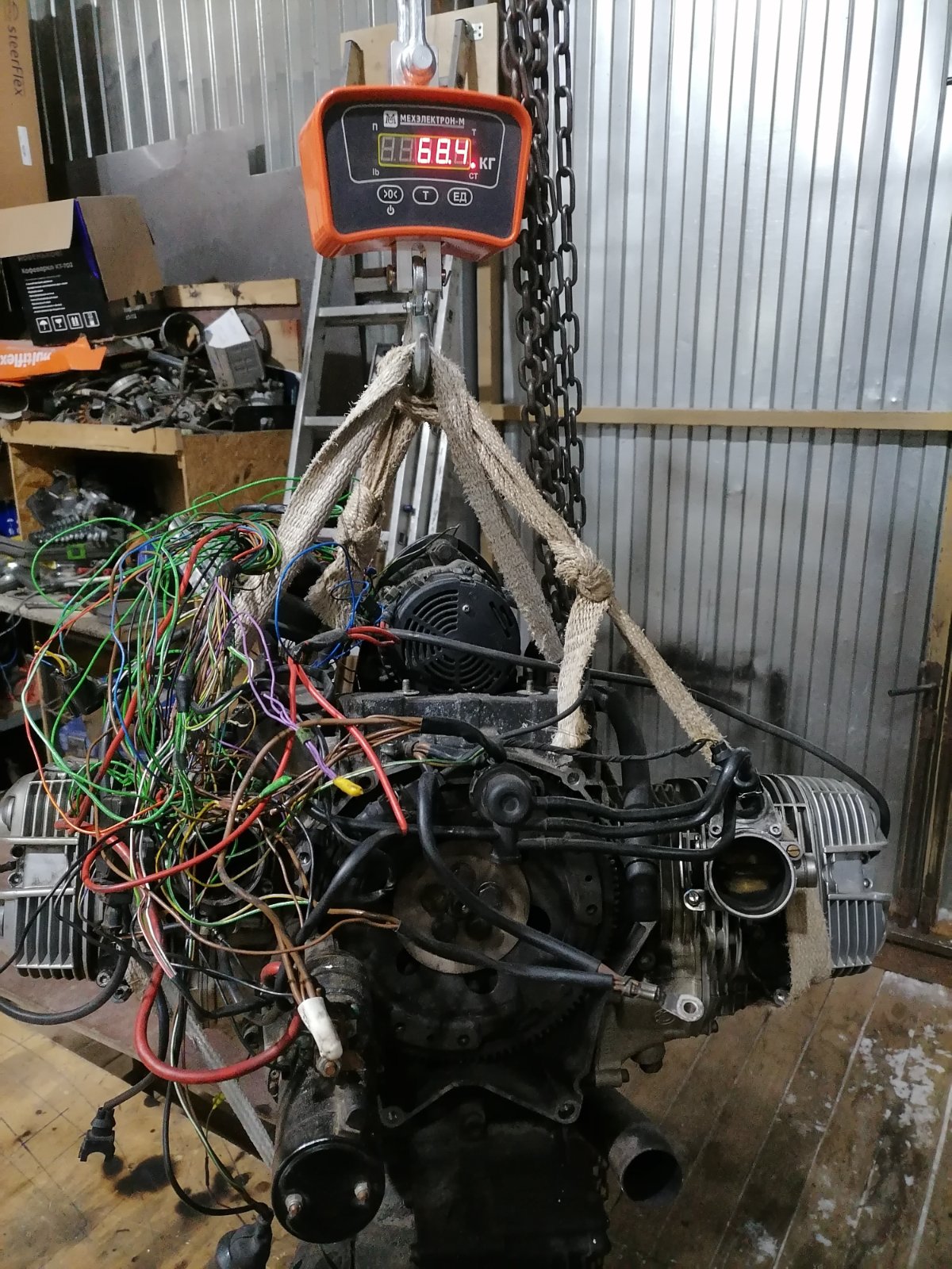

Продам двигатель БМВ 1100р , куплен в прошлом году . Коса подготовлена , запускали на стенде . редуктора нет . Стартер и венец установлены .
Цена 170т.р ( по себестоимости ) В авиации не использовался , брался для замены хирта на своем самолете , но оказался тяжеловат для толкающего варианта .
Доброе утро , 90л.с насколько я находил информацию . Редуктора для этой модели можно Тек офф , или Чернова . Я лично предполагал ставить клиноременной в пять ручьев . Можно и обычный шестеренчатый редуктор , но нужно сцепление . При прогреве и на холостых из за двухцилиндровой схемы , возникают неравномерные ударные нагрузки на шестерни . И даже резиновая муфта не всегда может спасти положение . А после прогрева и установки чуть повышенных оборотов , уже работает нормально . Поэтому я и хотел ставить клиноременной , ему это параллельно .
