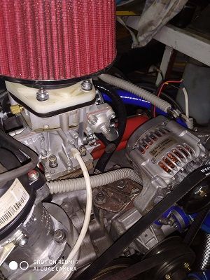

По аналогии с Евгением (delta42rus) поставил на свой ЕА71 такой же карбюратор Солекс который идет на Нивы и Москвичи 2141 с двигателем 1,8. Карб делали под заказ без единого дачика и электроузла. Т.е в самом простом исполнении. Мотор стало не узнать. Заводится на любом морозе с полпинка. Работает до 6500 об. без провалов. Цвет свечей идеальный. Рекомендую. На днях буду мерить тягу. Если интересно то выложу видео и фото.

Интересно.Если можно то выложите больше информации об установке карбюратора и о самом карбюраторе,какие изменения были сделаны.Имею в наличии тоже ЕА-71 с родным карбюратором,тоже хочу поставить карбюратор от Нивы.

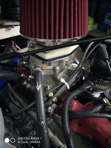

Внесу свои 5 копеек . На разборе от любой ВАЗ берём входной коллектор и его отпиливаем и подгоняем под субаровский родной максимально рассчитывая соосность , незабываем установочный полетный угол на земле карб завален относительно земли ! Обязательно используем второпластовую или эбанитовую пластину между карб и коллектором для уменьшения его нагрева летом ! Перед карбюратором ставим фильтр для инжекторов от приоры !!! НЕ РАБИТ С ОТСТОЙНИКОМ !!!!
Al-Petrovich Раму использовал профильная труба 40на20 сталь тонкостенная в местах крепления еа71 демпферы! фото выложу как буду на Аэродроме!
В Японии они с завода задушили потенциальный мотор очень малопроизводительным карбюратором , по диффузорам это видно при снятии ) Спасибо что не поленились прислушаться к нашему опыту литунов на SUBARU ) +1 в наши ряды ))))
Пишите в личку. Подробно покажу и расскажу по шагам как и что нужно сделать и где и что взять. А еще лучше приезжайте и на месте все увидите и пощупаете. Вам до меня 180 км всего
