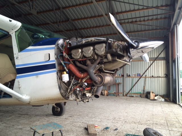

Наработка около 2000 часов. Компрессиия хорошая, от 70 до 77. Заменены все кольца на 5 цилиндрах + 1 новый цилиндр. Снят с цессны 182 по ресурсу. 230 л.с. Автобензин АИ-95.
390 тыс рублей.
89236733444
Фото этого мотора еще на самолете. Фильтр адаптер установлен.
