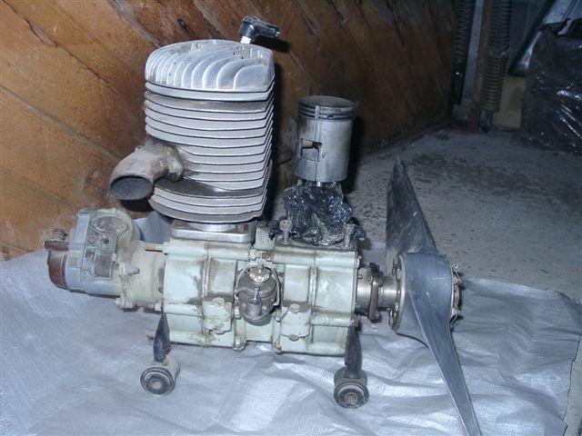

Продам двигатель двухцилиндровый Шкода
Banzay
Двигатель безредукторный, требующий ремонта (задрало цилиндр стопорным кольцом), в комплекте с двумя винтами тянущий и толкающий Д 1м.
Цена 8 тыс. руб.
ВЕС,МОЩНОСТЬ, ОБОРОТЫ, ГАБАРИТЫ, МОДЕЛЬ ДВС.
СООБЩИТЕ ПОЖАЛУЙСТА.

По данным "М-К" 11'89 г. : Максимальная мощность 35 л.с., масса двигателя 40 кг., рабочий объем 900 см2., скорость вращения 4500 об/мин., среднее эффективное давление 3,9 кг/см2, степень сжатия геометрическая 7,4.
Двигатель находится на КМВ.
По поводу отправки - можно решить.

Кому пара нужна - тоже такой же продал бы , в хорошем состоянии , там кстати на шильдике LOM написано , эт что - где Вальтера собирают ?
На шильдик внимания не обращал.
Если эксплуатировать этот двигатель, то стопорные кольца лучше заменить на фторопластовые шайбы. По отзывам экспериментаторов проблем вообще нет.
Летал на таком двигателе, тянул значительно лучше чем РМЗ-640, но с клиноремённым редуктором 1*2,5 и воздушным винтом D=1700 мм, тяга статическая была - 115 кг стабильно. Без редуктора движок лучше не эксплуатировать, коленвал его не рассчитан на осевую нагрузку (от винта) - мотор очень быстро выйдет из строя, да и в тяге потеряете раза в два. Желаю удачи!
