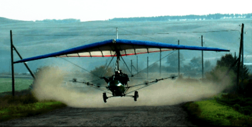

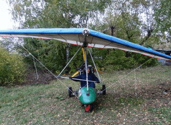

Дельталёт «Байкал» изготовлен в 2012 г. для реализации следующих программ:
1.      Проведение экспериментов по совершенствованию системы управления дельталётов;
2.      Выполнение авиаработ для обеспечения самофинансирования программы по п.1;
3.      Прочие полёты (ТП,  УТП и т.д. и т.п.)
Для упрощения программы я не стал приобретать раскрученные на тот момент крылья. Пробовал некоторые из них. Кое-какие странности этих крыльев меня не устраивают и по сей день.
Для экспериментов с управлением мне не нужны были выдающиеся рекордные лётно-технические характеристики.

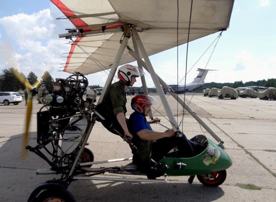

    55,2 КБ · Просмотры: 166

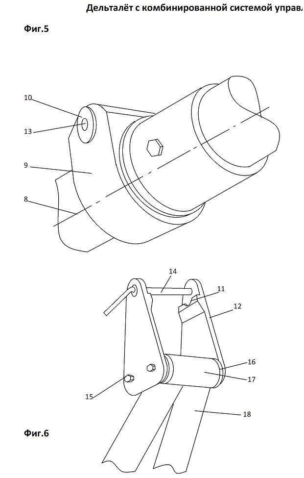

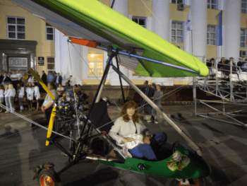

Мне нужна была надёжность. Поэтому я взял своё старенькое крыло МС-15, которое знаю, которому верю. На нём уже был установлен Карданный узел навески крыла с верхним расположением поперечной оси (т.е. болт фиксирующий крыло на тележке, расположен выше килевой трубы – см. рис. 5,6)
    49,7 КБ · Просмотры: 157

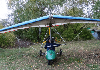

Такая схема позволяет получить эффективное управление при повышенной устойчивости по крену, и практически исключает возможность  проявления проблем «раскачки», «голландского шага», «прогрессирующего крена» и прочей чертовщины.

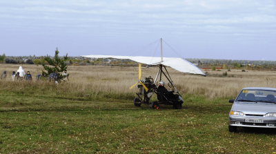

    55,3 КБ · Просмотры: 168

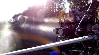

Помимо этого на аппарате стоит триммер крена фиксированной регулировки. Этот же механизм осуществляет взаимосвязь крыла и подвесного пилотского модуля при управляемом или неуправляемом взаимном отклонении крыла и модуля. Проявляются признаки демпфирования внешних атмосферных воздействий, упрощается управление по крену за счёт автоматической деформации крыла при отклонении его по крену относительно пилотского модуля.
Наличие таких усовершенствований позволило улучшить управление.
Проверил на себе.
Планировал провести ещё серию экспериментов по разным направлениям.
Опробовал наиболее простой вариант – включение триммера крена в управление дельталётом в полёте.  Получилось неплохо, для начала. Проявились недостатки, наметились варианты доработки.

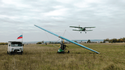

    66,4 КБ · Просмотры: 170
Думаю, есть смысл и в её использовании.

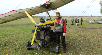

    67,5 КБ · Просмотры: 200
