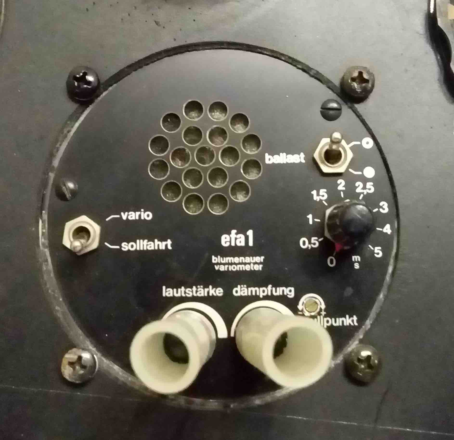

Продам электронный вариометр E - Vario Blumenauer efa 1 с компенсатором
Tireless
Планёры!
Россия
Продам электронный вариометр E - Vario Blumenauer efa 1 с компенсатором для планера
все в рабочем состоянии
Причина продажи - хочу установить современный вариометр, который можно подключить к полетному компьютеру
Цена 15 000 рублей

Встану в очередь.

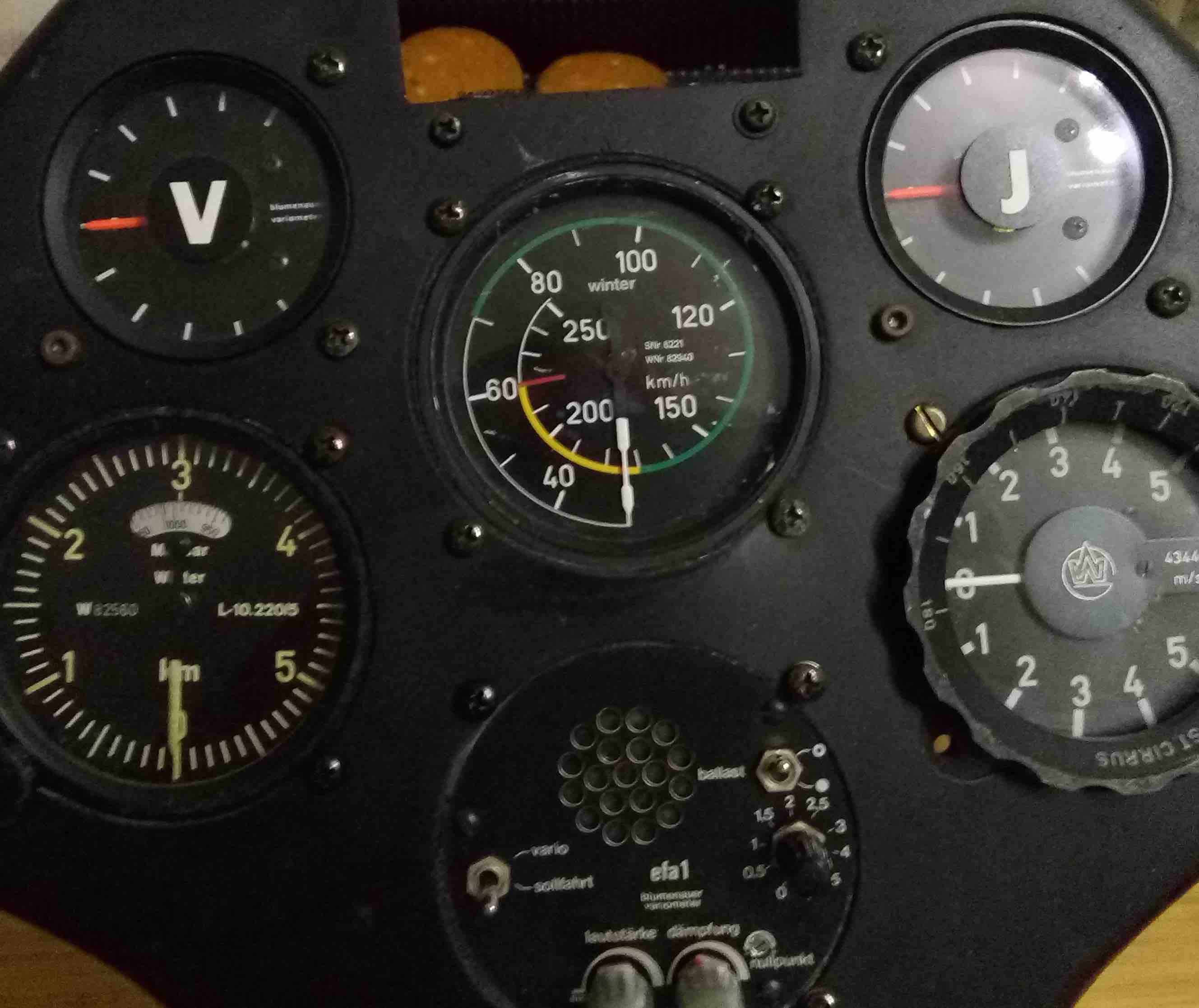

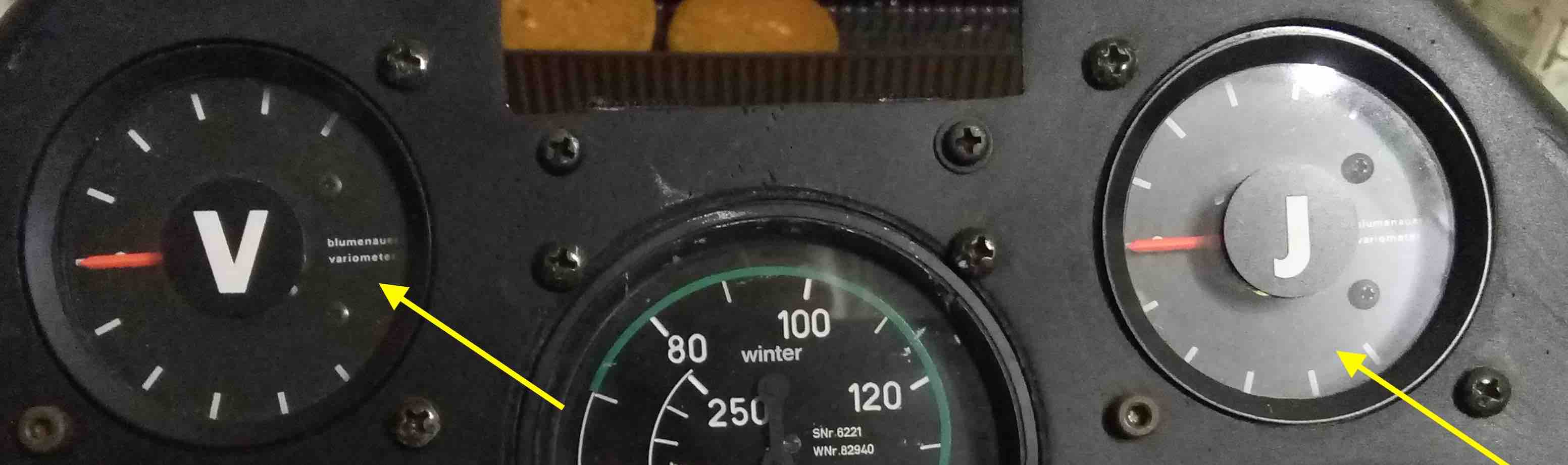

А что  там на фото желтыми стрелками указано?
Что за приборы V  и  J
Цена снижена. Сейчас отдам за 2000 рублей.
Инструкция к варио во вложении.
Много непонятных слов на незнакомом языке 😱
А если серьезно-авиационный и технический английский мой слабоват,ПДФ сходу в гуглопереводчик не загонишь,правильно ли понимаю-один показометр собственно варио,второй-отклонение от расчетной оптимальной скорости перехода показывает?И если да-то как она вводится?Не сам же он МакКриди считает?Третий показометр "перепада высоты за последние 30 секунд" в силу своего отсутствия какой-либо обманки на основной блок не требует?(зачем вообще он нужен при наличии варика с высотомером) Что есть толстый красный и чОрный провод с кучей фишек снаружи корпуса-обогрев? Если чо-я третий в очереди 😉
О,перечитал инструксьон помедленнее,задатчик МакКриди увидел.И то,что толстые провода с фишками-общее питание панели тоже наконец разглядел,прикольное решение
