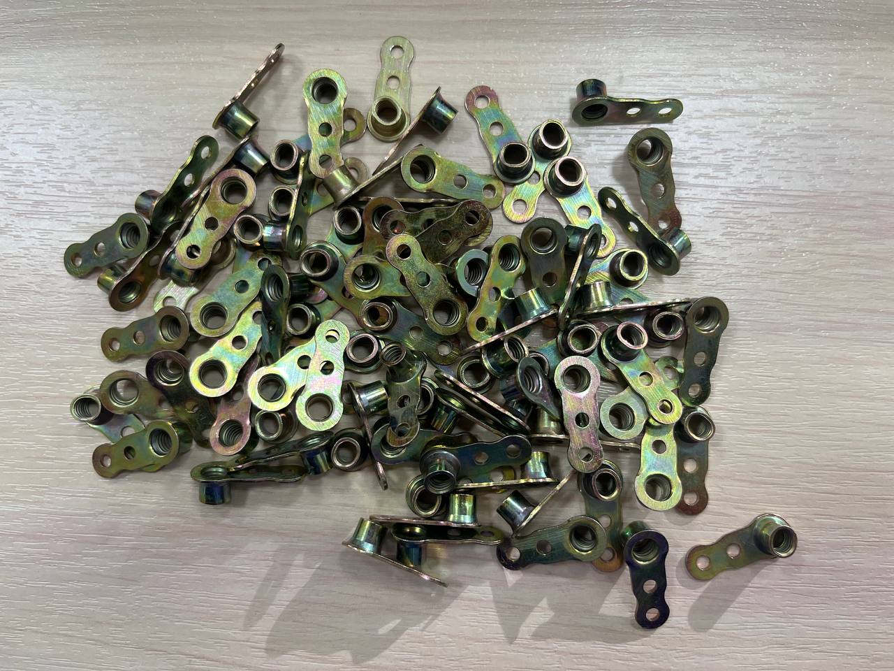

Гайка 5-Кд-ОСТ 1 11378-73-500 шт-65 р шт

ooo npp tk Я люблю чтобы самолеты летали! Откуда Нижний Новгород 9 Фев 2024 #7 Это не смешно! У вас она не может быть из 25ХГСА! Так что пишите название правильно!
I Ilya Ilya Откуда Москва 9 Фев 2024 #8 Гайка полностью соответствует ОСТу 11378-73. И готова к проверкам.
I Ilya Ilya Откуда Москва 9 Фев 2024 #9 Отдал на проверку гайку) по результату напишу) выявим добросовестность поставщиков.
ooo npp tk Я люблю чтобы самолеты летали! Откуда Нижний Новгород 9 Фев 2024 #10 А ничего выяснять не надо! Сталь 16ХСН ! ОСТ указан правильно! Не помню год внесения изменения, маркируется такая гайка М5-1 Но изначально, когда изобретали ОСТ её делали из листа 25ХГСА более чем на 10 пресформах........

ooo npp tk Я люблю чтобы самолеты летали! Откуда Нижний Новгород 28 Май 2024 #13 Никогда не видел М5 ОСТ 1 33059-80 Наверное не в том мире живу
