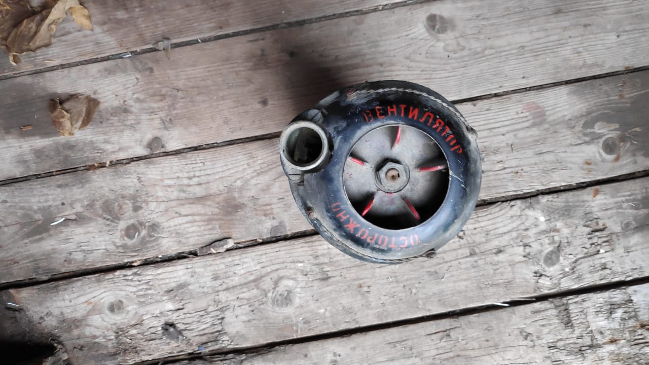

У Вас какие генераторы? Бывают ГСК-1500, ГСК-1500М, ГСК-1500Ж,ГСК-1500В. На первом фото ГСК-1500Ж- это не авиационный генератор. На авиационном двигателе АИ-14 всех модификаций используется генератор ГСК-1500М. Кроме того, что генератор ГСК-1500Ж правого вращения (по часовой стрелке со стороны привода-выбита стрелка), а ГСК-1500М левого, но еще и приводной вал на "Ж" закреплен жестко, а на "М"- мягко ( приводной вал  можно даже пальцами подвигать относительно оси). ГСК-1500Ж применяется на водном транспорте, поэтому указание о том, что эти генераторы на авиационные двигателя не устанавливались  уместно.
Спасибо за разъяснение. Уточню модели и дам исчерпывающую информацию.
