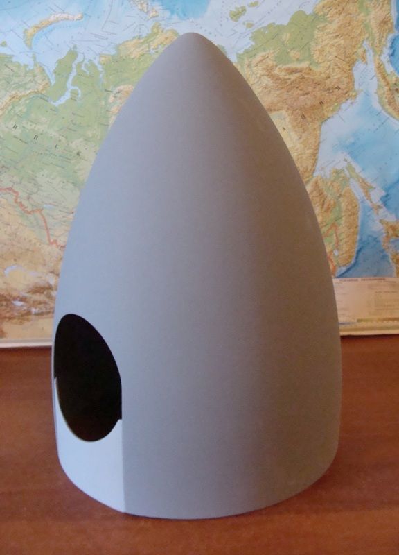

Ваш кок для Яков на 530-й винт фиксируется только по план-шайбе, или еще есть элемент передней опоры устанавливаемый на цилиндр винта ?
LV
РКИИГА Я люблю строить самолеты!
Россия
Фиксируется по планшайбе и по вставным частям , которые расположены под комлевой частью. Внутри КОКа не к чему привязаться , да и не нужно этого делать , крепление по планшайбе достаточно надежное
zr18n
Як18т - лучший самолет за эти деньги !<b
г.Тольятти
Это Вам кажется, если его ещё не крепить по цилиндру винта, то его колбасит очень сильно...

Мне не кажется , а знаю , что он работает отлично . Не знаю какого производителя Ваш Кок и кто его устанавливал. Мои КОКи  как на сплошной , так и комбинированной планшайбе   стоят ровно и их не болтает .

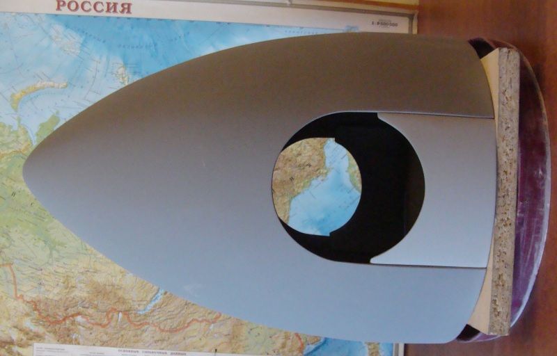

Противовесы винта остаются внутри или снаружи кока ?
Выложите пож. фотографию установленного на Як кока.
Как крепится план-шайба к винту ? Фото ?

Противовесы  винта находятся внутри , снаружи они никак не могут находиться . Фото будут позже.

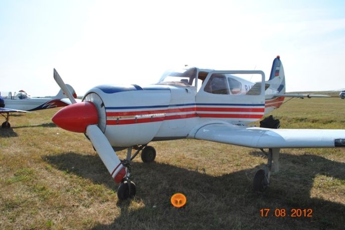

На одном из наших самолетов устанавливали кок, процедура не простая, все время было самопроизвольное биение при работе винта вызванное деформацией план-шайбы от вибрации .
Устранить самопроизвольное биение удалось только изготовив и установив дополнительную переднюю опору ведра.

В Вашей ситуации Вы поступили правильно . Почти по этой схеме и у меня собирается КОК . Что касается сборки КОКа и планшайбы ,  то процедура эта очень сложная и хлопотная .

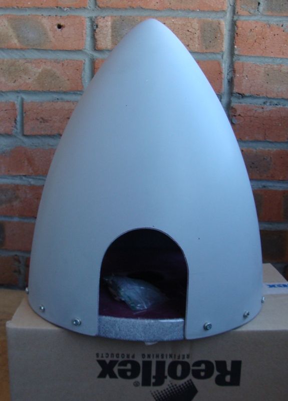

Извините , что сразу не ответил,  был в командировке.  Коки интересные , качество отличное,отцу понравились. Старые коки , покупали в 2003 году по 25 тыс. руб. за штуку .  Профиль вашего кока интересный , правильный , и по весу сильная разница.  Ваши коки легче и визуально питают доверие , по моему деньги потратил не зря.
РУС понравился , практически все управление под пальцем и РУД под контролем , и самолет под управлением .
