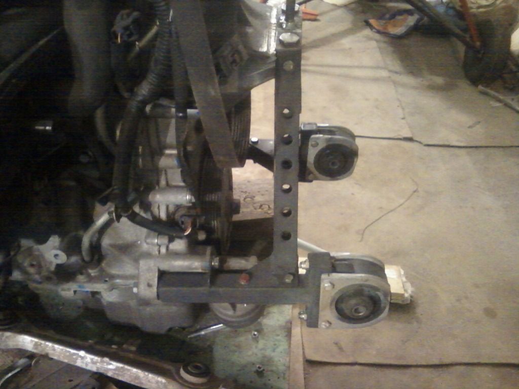

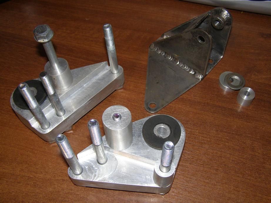

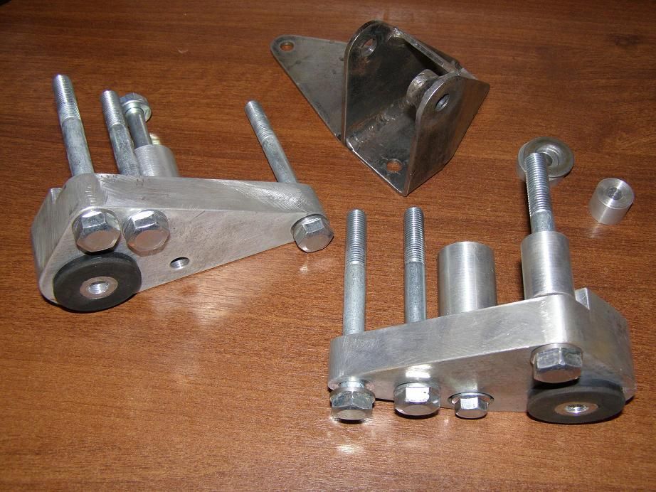

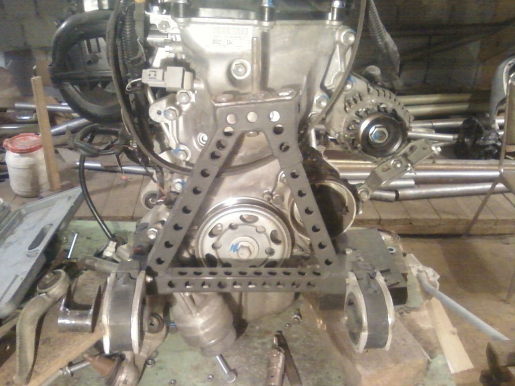

В комплект входят:
-кронштейн передний левый
-кронштейн передний правый
-кронштейн нижнего крепления генератора
-необходимый крепеж, проставки, дистанционное кольцо шкива генератора.
Причина продажи: при такой схеме не удалось грамотно скомпоновать двигатель на моей коляске.
Цена 5 т.р. Сил и средств было потрачено гораздо больше.
В кит не входят: планка генератора (предоставлю чертеж) и ремень генератора (проектировал под ремень dayco 5pk-884)
    96 КБ · Просмотры: 153
    118,4 КБ · Просмотры: 144

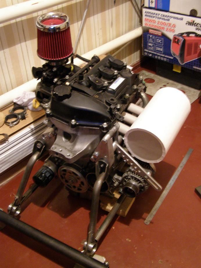

Здравствуйте ! Подскажите пожалуйста , кто изготавливает авиа СУ из этого мотора и сколько КГ такая СУ (ВМУ)  весит? Я в поиске мотора на однопилонную коляску (типа МД20) поэтому ищу самый лёгкий из автоконверсов(собираю инфу)
Добрый день!
Обуздать этот мотор удалось только французам.
Ну и мы пока боремся в силу возможностей...

Основная проблема - штатная система управления. Побороли.
Вылезла другая.
С редукторами проблем нет.
Проект не коммерческий.

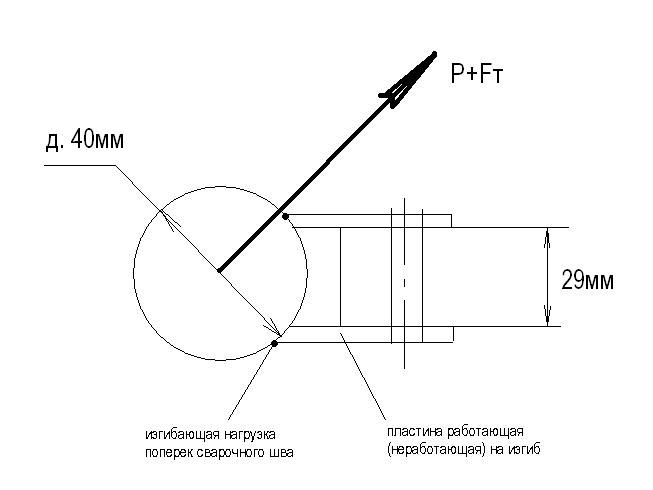

Да и характер нагружения совсем не тот:

Сергей, Вы предлагаете поставить такую опору на штатное место?
Тогда она будет выглядеть вот так 🙂
Крепление на штатное место осложняется тем, что оно имеет малую толщину, и отверстия расположены на одной линии - вдобавок поперек нагрузке.
    4,4 КБ · Просмотры: 122

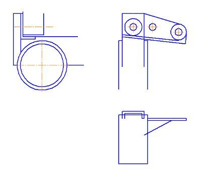

Стоит только поперек к пластинам приварить косынки или полки, толком стянуть пластины уже не удастся. Одна из них должна будет перемещаться по вертикали. Думал над таким вариантом под нивский сайлентблок:
    12,2 КБ · Просмотры: 118
koleso-peno сказал(а):
или как вариант - на эти полки приварить боковые щёки для опоры, а саму опору на дугу.
или Вас смущают поперечные швы на трубах моторамы?
Надо думать 🙂
Если при этом труба будет работать на кручение - думаю никаких проблем со швами.
