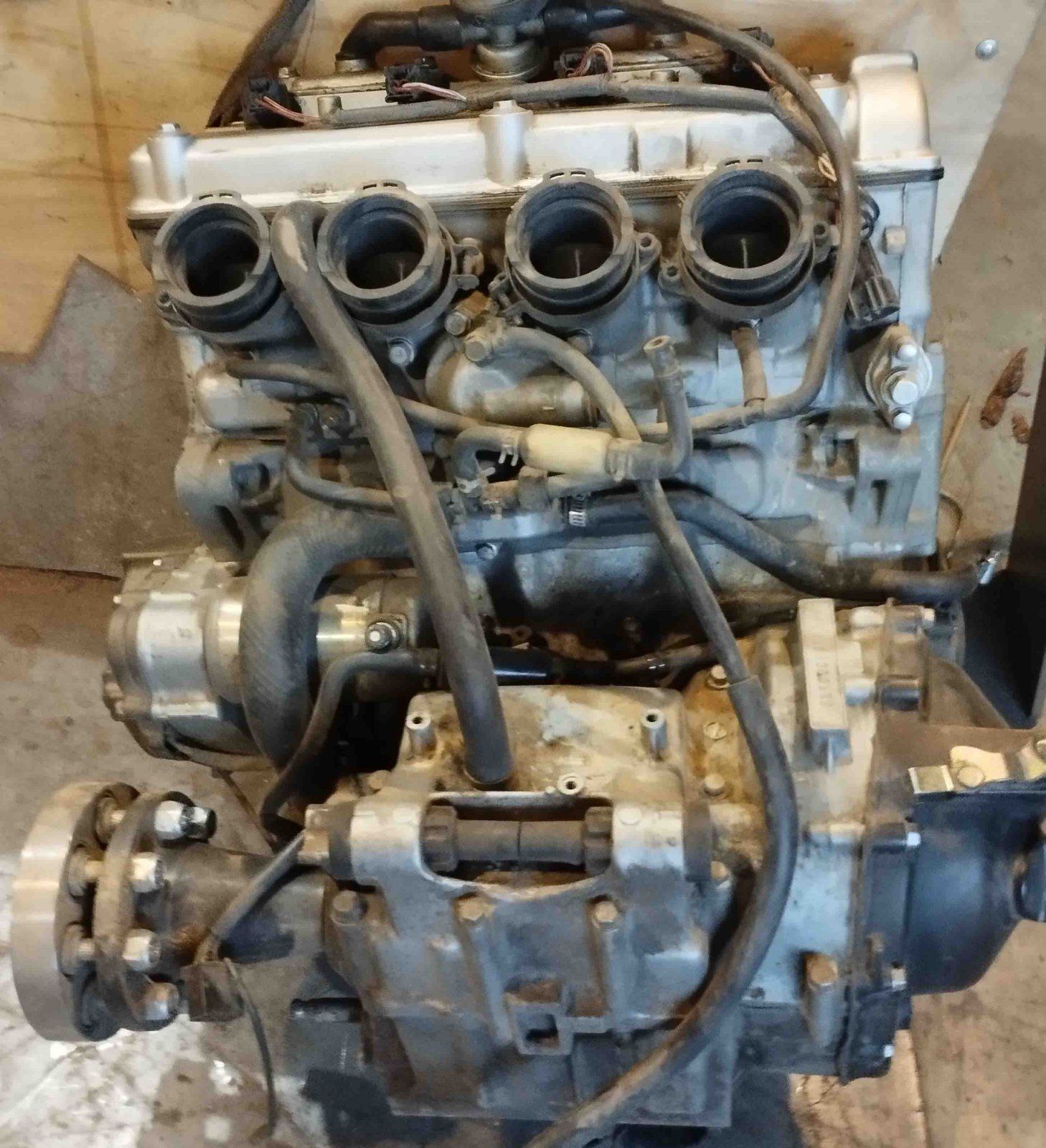

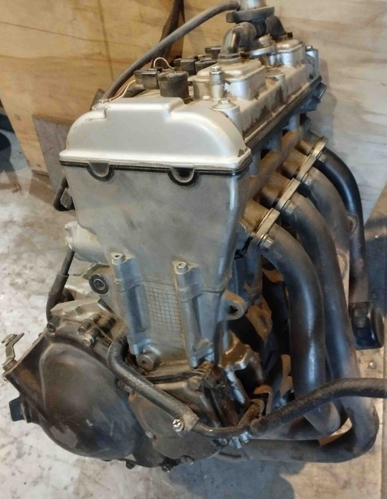

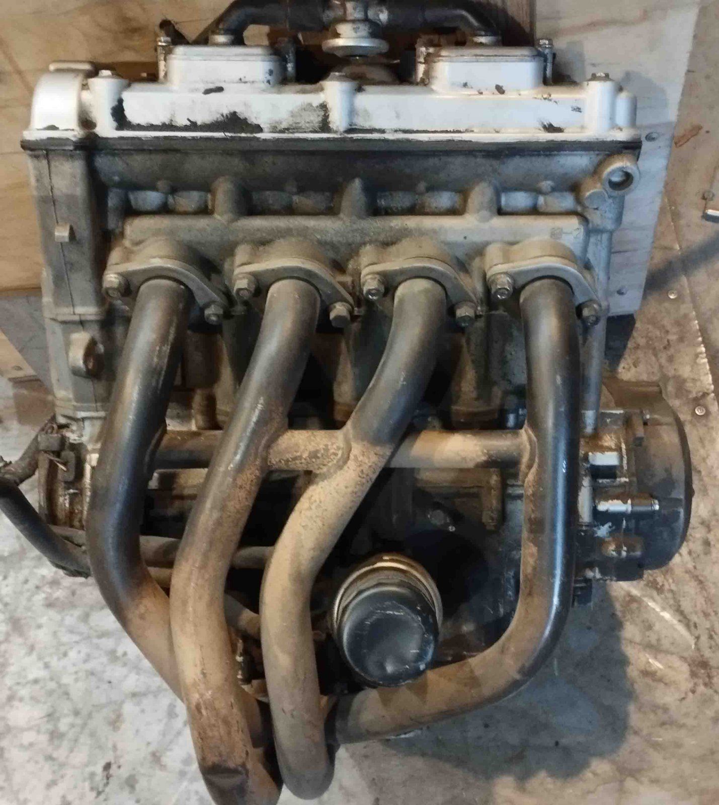

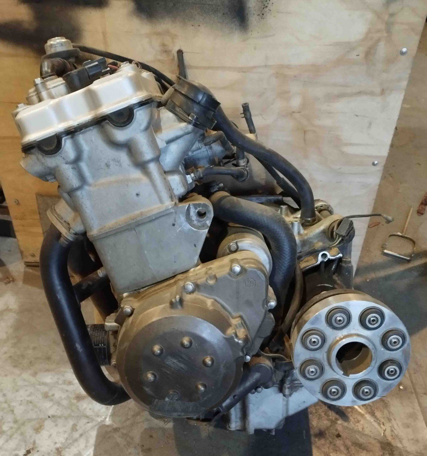

Продам комплектующие для постройки силовой установки на аэролодку, контрактный мото двигатель, Кавасаки Ниндзя ZX900CE (обьем 900 сс, 140 л.с.)(пр. Япония)в комплекте с карбюраторами, штанами глушителя, глушителем(карбоновый прямоток) , радиатором охлаждения, родной косой проводов, блоком управления зажиганием, регулятором напряжения, панелью приборов, катушками зажигания 4 шт. , топливным насосом электрическим.

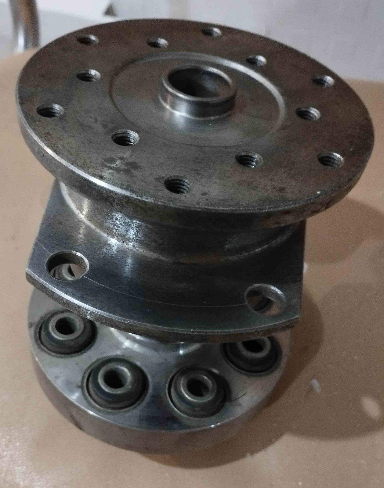

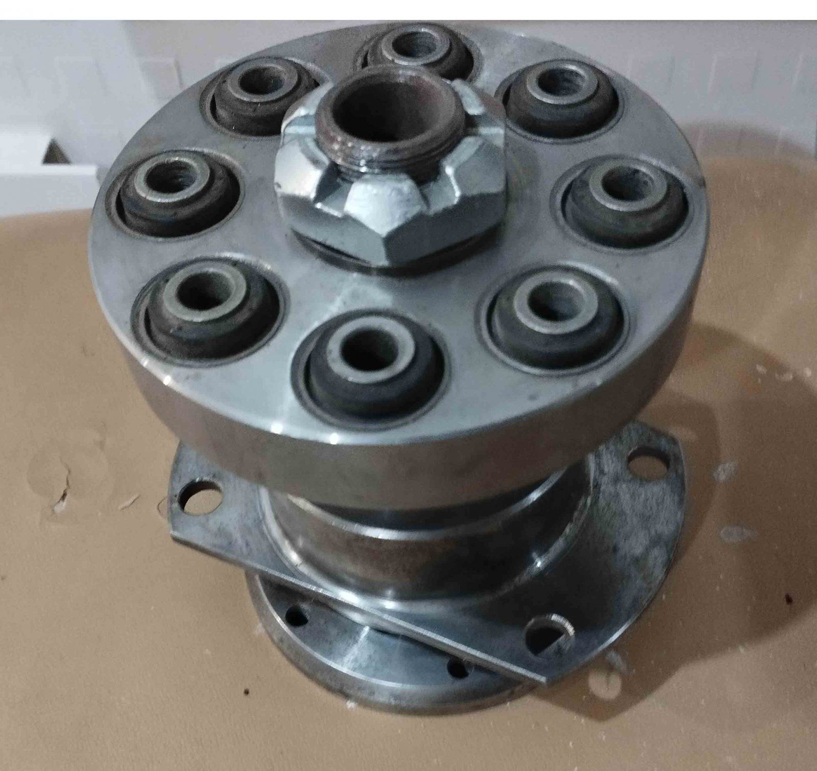

Мотораму с опорной ступицей пропеллера + втулочно-пальцевая муфта( для демпфирования крутильных колебаний) .

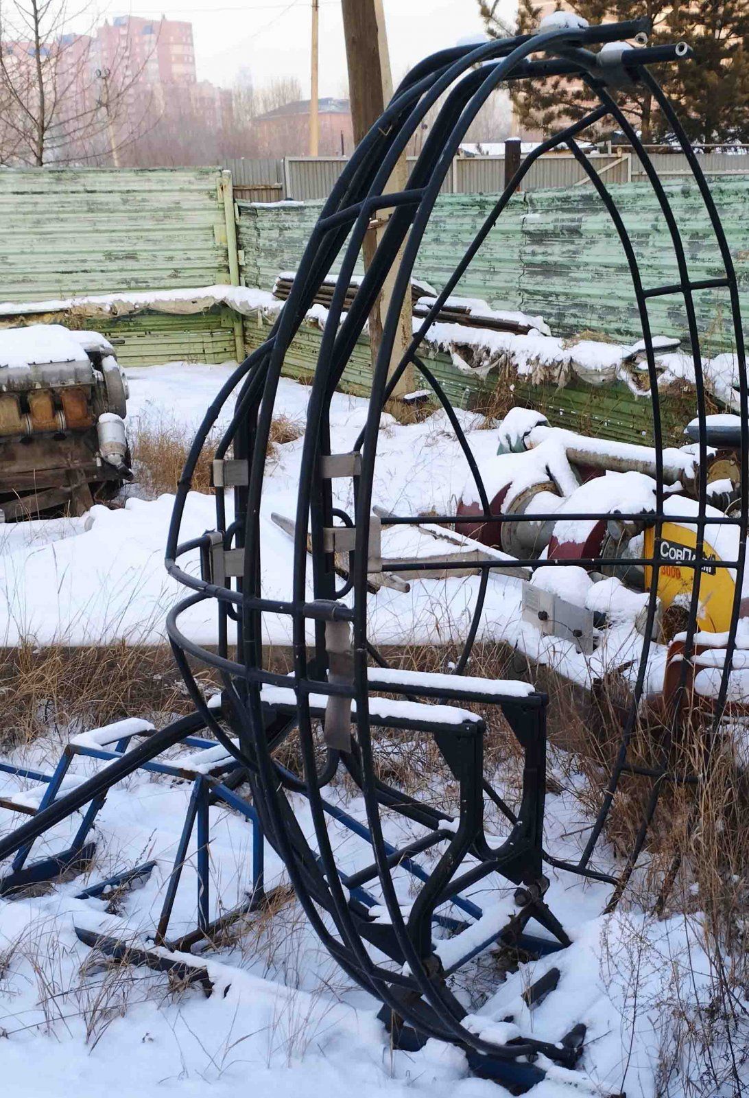

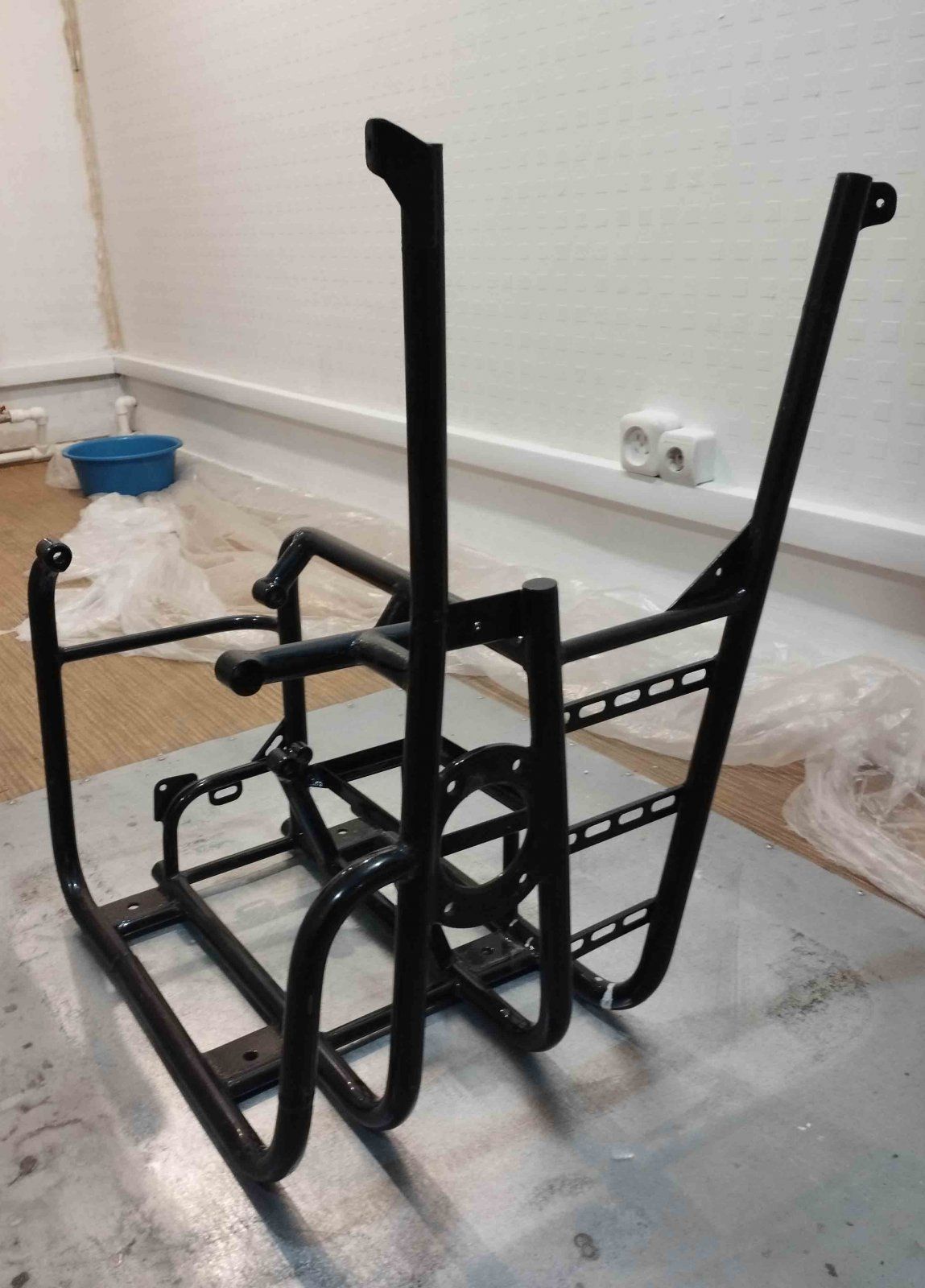

Раму силовой установки с ограждением пропеллера и упорной силовой дугой.
Шнур для шнуровки ограждения пропеллера.

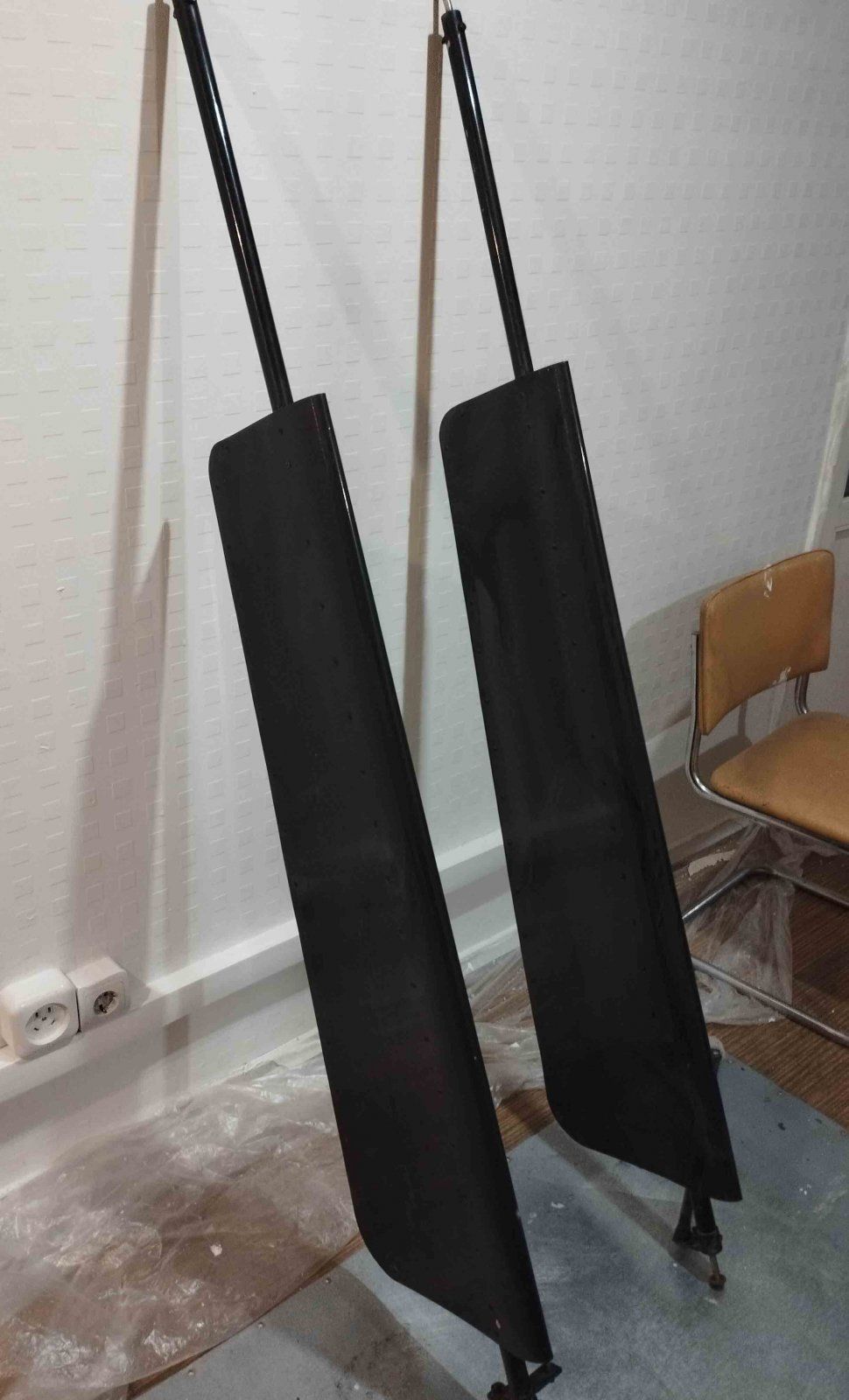

Воздушные кили 2 шт.
Рулевое управление(редуктор, трос, руль)
Сидение с площадкой под рулевое управление.

Использовать всю силовую установку вместе с ограждением пропеллера на гидродельталете оказалось нецелесообразно. Лишняя масса на борту. Но эксперимент такой был. Изначально в качестве крыла задумывался параплан площадью 50 кв. м. на двух телескопических стойках-мачтах, поэтому силовая установка собиралась с ограждением пропеллера. Ограждение имеет смысл только на аэролодке чтобы под винт не попали снасти, бутор, одежда рыбаков и ветки прибрежных кустов. Ну и на раме ограждения крепятся воздушные кили для управления лодкой по курсу.

Поднял данные по двигателю:
Мощность 143 л.с. на 11000 об/мин.
Кр.мом. 83 Нм на 6000 об/ мин.
Кр.мом.101 Нм на 9000 об/ мин.
Диаметр поршня 75 мм.
Ход поршня 50,9 мм.
Общая редукция на 1 передаче 4,41/1
На 2 передаче 3,33/1
На 3 передаче 2,67/1
Таким образом, на первой передаче при максимальных оборотах двигателя 11000, обороты пропеллера составят 2494 об/ мин. Что можно считать нормой для пропеллера диаметром 1,75 м.

Масса двигателя примерно 70 кг.
