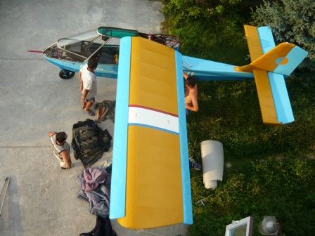

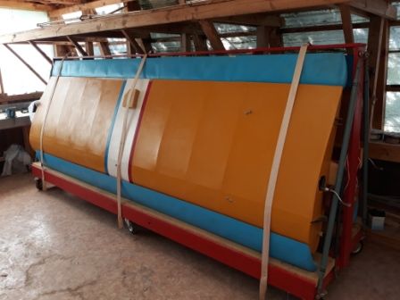

Крылья прямоугольные, вместе с подкосами, малого удлинения, без сужения и стреловидности.
Механизация - постоянно выдвинутый предкрылок и щелевой элерон (флапперон) по всему размаху.
Длина - 3900 мм;
Хорда (в сборе с предкрылком и элероном) - 1350 мм:
Профиль крыла - CLARK YH-20%;
Конструкция крыла - двухлонжеронная;
Материал - дерево (фанера, ясеневые рейки), носок зашит полистирольным листом; обшивка - перкаль+аэролак;
Силовые компоненты и узлы крепления - сталь, АМГ-5.
Аэронавигационные огни с проводкой - установлены.
Выходы жестких тяг управления механизацией загерметизированы гофрированными муфтами.

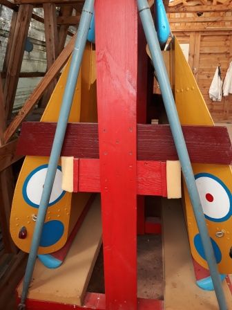

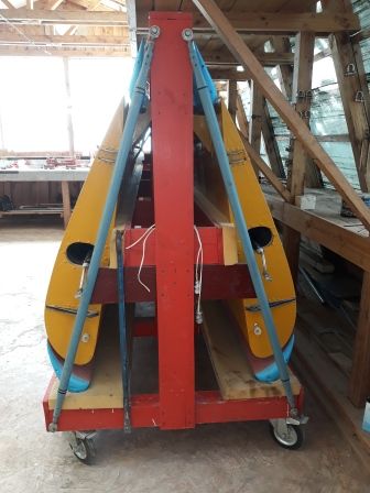

Транспортировочный ложемент на колесах - в комплекте.
Цена не включая доставку - 99 т.р. (доставка самовывоз или деловые линии)
