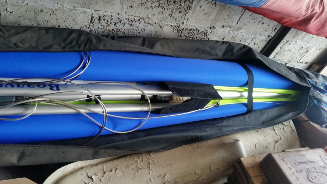

Продам крыло Атлет 2012 года  без налета. цена 120000 руб. Находится в Татарстане г. Нижнекамск . На вопросы отвечу в личку или deltakam@mail.ru
    136,3 КБ · Просмотры: 110
В резерв до выяснения.

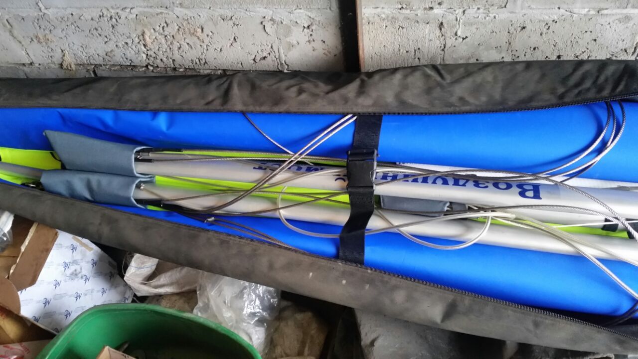

Бирка на крыле с номером пришита, можно фото?
Просто настораживает отсутствие защитых чехлов на углах трапеции и чехол на трапеции такого пошива ставился до 2008 го г.в.
Ещё желательно бы фото собранного крыла.
Раскраска крыла такая как на фото. Я сейчас в отъезде фото шильдика  могу выслать чуть позже . Писать можно мне на почту deltakam@mail.ru  тел.+79172877800. Владимир.

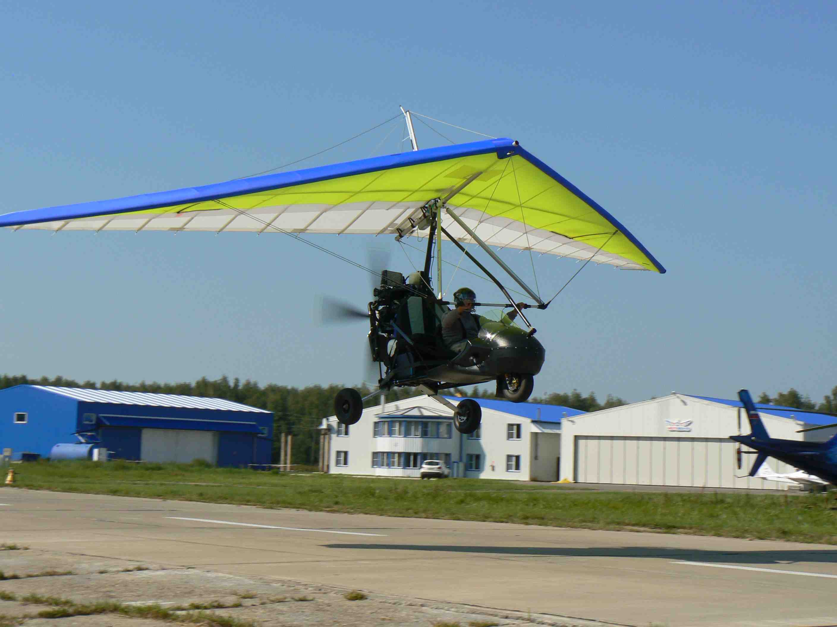

Вот например на фото в полёте крыло точно выпуска после 08 года, но это другое крыло.

Возможно крыло ремонтировалось с заменой паруса и каркаса, это бы объяснило присутствие защитных чехлов со старой конструкции на новой.
В таком случае хотелось бы знать что менялось в каркасе, так как при ремонте каркаса не всегда меняются 100% деталей, что не очень хорошо.
