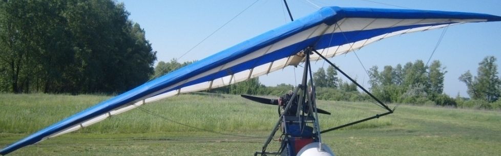

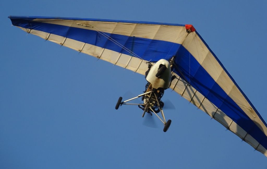

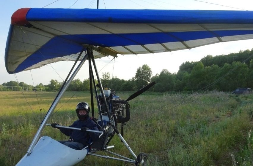

Продаётся крыло Мастер 14,8м. Это улучшенная и скоростная версия крыла Виктория производства Н. Уварова г. Ульяновск. У первого хозяина налетало 50 часов, у меня 20часов. Крыло лёгкое в управлении, особенно по крену. Отлично справляется с термичкой и ветренной погодой. Парус дакроновый сшит аккуратно. Нитка Gral Dabond c UF защитой. Каркас, узлы и троса сделаны с большим запасом по прочности. Подойдёт для тяжёлого трайка. На перелёте приземлялся на неподготовленную площадку и зацепил куст. Ремонт и облёт осуществлялся на фирме Апогей. На парусе поставлены заплаты в цвет, 2 трубы заменены, остальные трубы и узлы проверены. Летает замечательно, вот только для меня слишком скоростное. Продаю за 100 тыс. руб. По отдельной договорённости возможна доставка, установка на Ваш трайк и облёт.
    38,4 КБ · Просмотры: 171

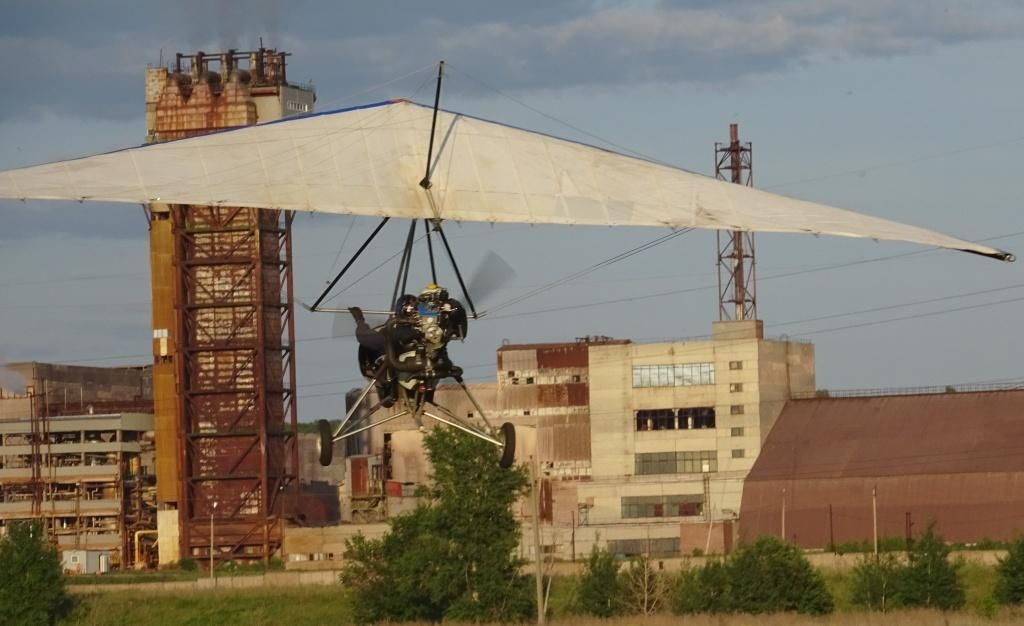

На земле

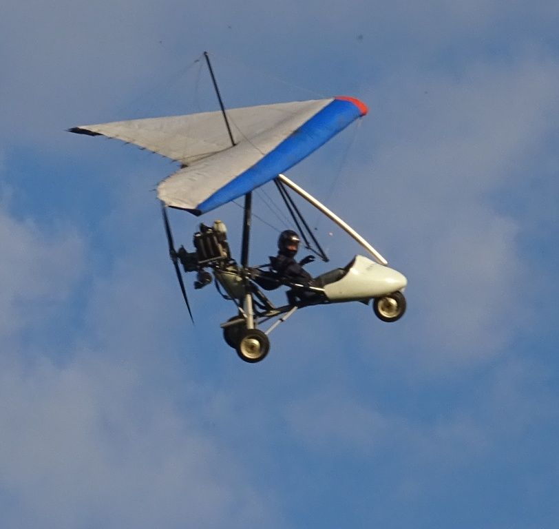

Вираж

На этом крыле я летал с двигателем Буран и Р-503, поэтому весь потенциал по максимальной скорости использовать не смог. Минималка в горизонте с пассажиром 60км/ч, посадочная- около 55. Вот эта скорость для меня слишком большая, чтобы приземляться на ограниченную площадку.

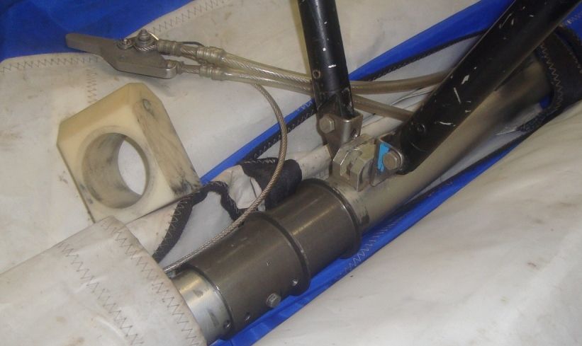

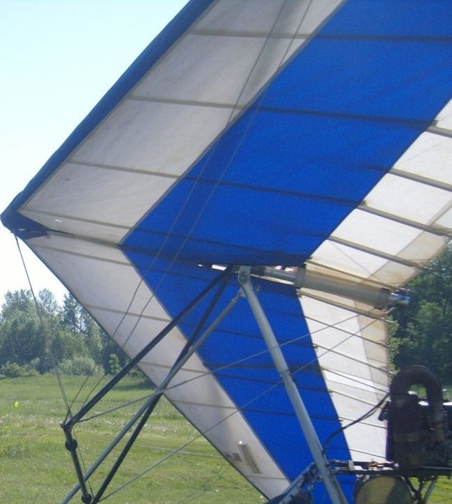

Крыло прибавило налёт до 75 часов. Есть возможность устанавливать родной разъёмный кубик или цельный,как на крыльях Апогей.
    45,7 КБ · Просмотры: 172

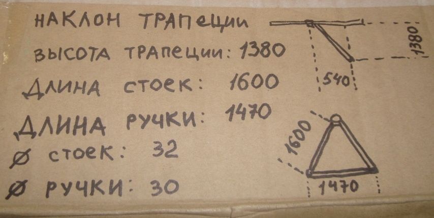

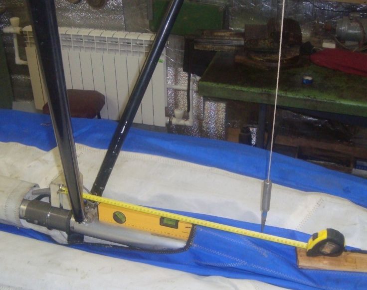

Могу изготовить новые нижние троса для удобного расположения ручки на Вашей телеге. Сейчас ручка настроена на "длинную" телегу. Для "обычных" требуется приблизить к пилоту на 15-20 см.

- Вот все бы так выкладывали положение ручки при продаже крыльев ! Всё понятно и ясно.
