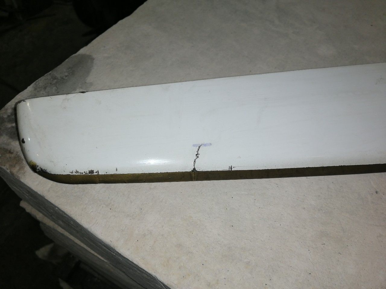

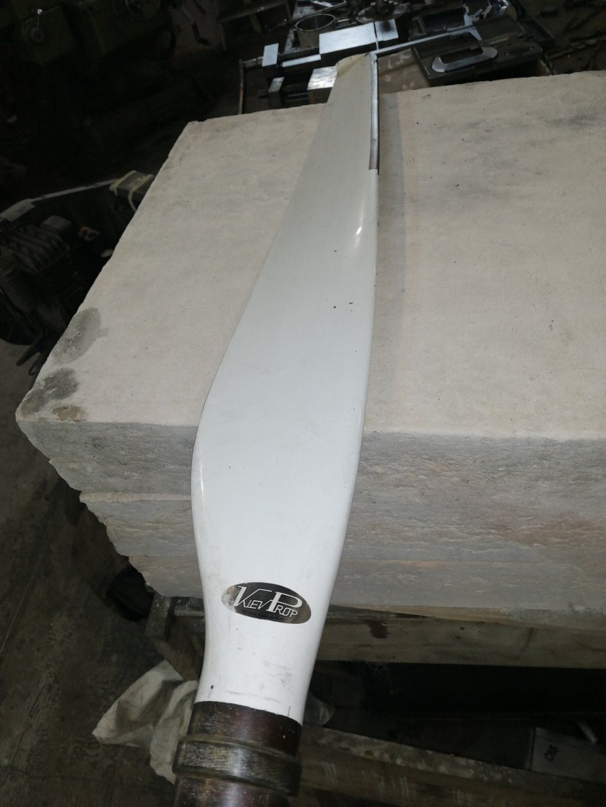

Продам лопасть киевпроп под ремонт.
KCB
Я люблю самолеты!
Новосибирск
Правая, диаметр 1,75? Цена 1700р
Без эмоций сегодня 🙂 .
Стеклопластиковые лопасти с ТАКИМИ повреждениями , ремонтировать НЕЛЬЗЯ !!!! , невозможно технически, непрогнозируемо ...... и неприемлемо этически , даже предлагать ИХ под заголовком " под ремонт " .
Не дай Бог, кто то возмется отремонтирует ( как сумеет) и полетит .........🙁.
Восстановить внешний вид и на стену , или как прототип для копирования использовать ...... у меня поленница таких лежит . Приносят, присылают , с просьбой о ремонте .
Засыпаю спокойнее, когда ОНИ остаются у меня . Так как, я сам летал и терял лопасти в полете 😳.
Это, все равно, что Вам принесут Вашу, ОТЛИЧНО ( без сарказма !) СДЕЛАННУЮ втулку, анодированную ..... погнутую каким то бульдозером 😊 , и попросят отрихтовать или проточить неровности ( Д-16Т !!!)
Вы КАК ?? поступите ?
