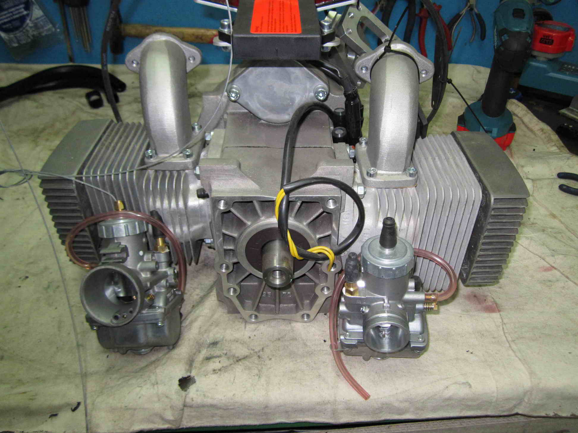

Продается Hirth F23 AS-50лс. Новый. в наличии. на 5% дешевле чем у дилера. с электростартером. дополнительно в этой же цене отичный ручной стартер от Ротакса- со шнуром.
двигатель может быть укомплектован редуктором и выхлопной системой.
двигатель точно такой же как на фото.
торг уместен.

Хороший моторчик! Давно посматриваю на такой!
Плохо, что у этого мотора (как на фото) отсутствует дублированное зажигание, двойное зажигание все-же предпочтительнее будет. Привлекателен его удельный вес, позволяющий использовать двигатель на ультралайтах до 115 кг.
Александр, а сколько весит глушитель-резонатор и редуктор СибАэро, как на фотографии? Если вес СУ с редуктором и глушителем превысит 30 кг, то я уже не уложусь по весу конструкции в 115 кг.  🙁

Не могу не согласиться. Действительно, двигатель в первую очередь, для самолета - охлаждение то свободное, набегающим потоком воздуха! Поэтому в тянущем варианте с охлаждением головок цилиндров проблем не предвидится.
Общался с одним паралетчиком, у него на паратрайке установлен Хирт-23, так он говорит, что в толкающем варианте обдува не хватает и двигатель склонен к перегреву. Так что, в толкающем варианте придется делать дополнительные дефлекторы для более интенсивного обдува головок цилиндров.
А так двигатель хороший и надежный, плохих отзывов о нем не встречал.

Запустил ветку. подключаюсь
примерно по 4-5 кг каждое устройство.
только теоритически. практически отказы по самому зажиганию исчезающе малы на фоне прочих. а к прочим относится болезнь хиртов с дублированным зажиганием- трещина головок между свечами. поэтому мы брали Ф23 только с одиночным зажиганием.
интересно кто это. как я понял от дилера кроме нас эти моторы никто не брал. у нас получилось что несколько телег с этими моторами ушли под прямоугольные аэрошютные крылья. для них 50лс это ни о чем да еще и скорость не более 45. соответственно перегрузка, плохой обдув, перегрев. но моторы выдержали. а на телегах с парапланерным крылом жалоб нет.
При толкающем исполнении дефлекторы на этом моторе и полезны, и легко исполнимы. при тянущем в них не будет нужды.
Не знаю почему производитель не делает на него принудительного обдува как например на ЗЕНОХ-50G.
есть такая версия. смотрите на хиртовом сайте. но на леталках это без нужды.
да и фото мотора выставленного на продажу
