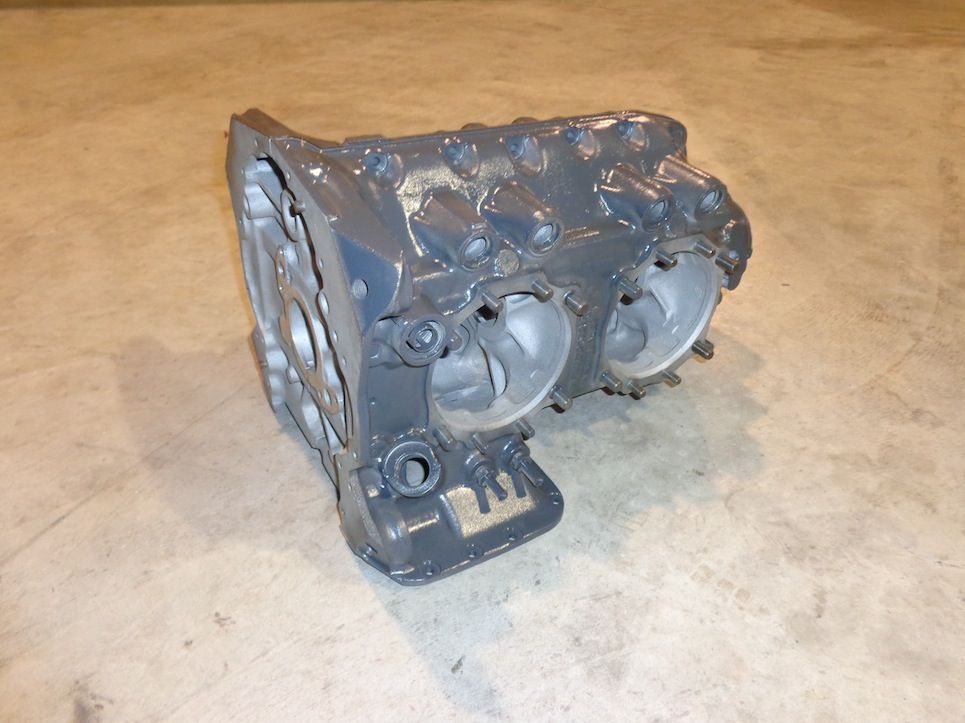

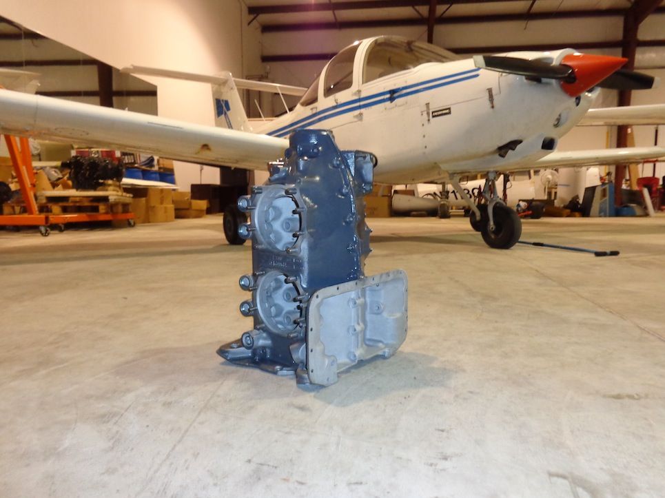

   У меня Е2А.Расстояние между центрами отверстий на двигателе около 390мм.На мотораме будет около400мм.
А вот Вам, Stas, и долгожданный case.
O-320, dynofocal, narrow deck.
