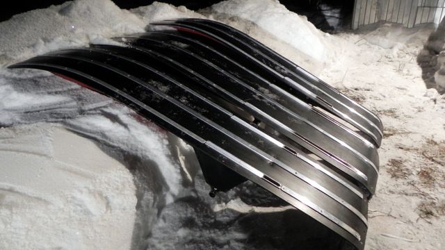

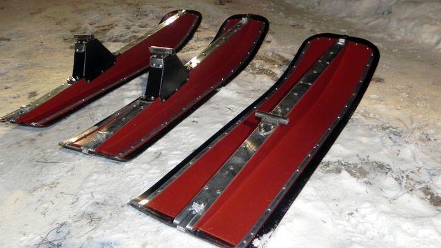

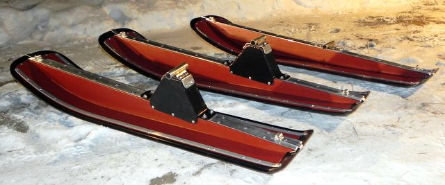

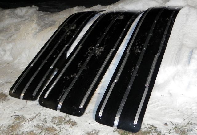

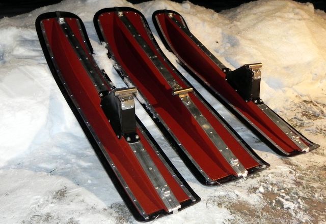

мой опыт эксплуатации этих лыж на дельталёте: по снегу, глубиной до 70 см - тонут максимум см на 7. неуправляемые на пробеге - доработал, установил коньки гнутые из нержи - по два на лыжу. прилипают только к смоченному снегу - очищаются легко. конструктив: спрофилированный деревянный брусок на который снизу приклеена/пришуруплена подошва из фанеры обшитая (на винтах) листовым пнд. штатный вариант скоб под тросики рвёт, так же отрывает головки саморезов,
пришлось переделать. субъективно аллюминиевые лыжи от ВМ легче. здесь, в своё время подкупила цена.
