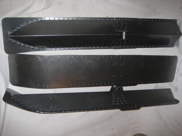

Продам лыжи
Продам совсем новые, только что из печки (после покраски порошком)
Конечно, сезон прошел, но всетаки...
Размер 1250*220*100
Ось    д20*55
Масса  3,5 кг
Материал Д16АТ 1,5 мм
Цена 10 тыр.
Могу поторговаться(срочно надо денег)
+79091395959

Это я правильно разглядел, что у них подошва вытяжными заклепками проклепана?
Ну и у нас тут принято географическое положение предмета сразу указывать. См. правила "Барахолки".
AcroBatMan
Погиб в полете
en route
Да нет, они просто очень быстро сотрутся на подошве - новому владельцу придется их на потайные менять.

всёровно низ лыж надо пластиком обделать ато от изменения температуры будет наледь

...обделать - обкакать, что ли?
...а как пластик на подошве будет держаться на выпуклых головках(вытяжных заклёпок)?
...своей конструктивной простотой модель подкупает!
...но до беспроблемной эксплуатации ей далеко!

 Андре, не надо ничего обделывать... наледи образуются на ручьях и северных речках..(но вы их видимо и не видели никогда... :cool:) Ниччо не примерзает к нормальному дюралю, если нет больших колебаний температуры возле точки росы: +4по Цельсию.  А КЛЯПАТЬ ОТКРЫТЫЕ ШВЫ ВЫТЯЖНЫМИ.....ЭТО ПОТОЛОК ЛЯНТЯЙСТВА... я так думаю.. :cool:                       Для нашего народа (форумчан имею ввиду) : кабан( точка крепления-ось колеса) находится слишком далеко назад, надо на 55% от начала площади опоры,без учета носка загнутого вверх....подошву можно смело развить на 50мм и слегка подогнуть вверх на 30 град (и площадь увеличиваем, и боковое проскальзывание на посадке с косолапым шасси обеспечиваем)..... с носа убрать лишние боковины... на них обычно снег не сдувается... т.е. мы его постоянно с собой возим...а вам это надо?  еще задняя часть неправильная... и по аэродинамике..и по сопромату...видно що хлопци нэ бачили Сибири.... кому интересно, электронку в личку... сброшу эскиз как лыжи правильные должны вугялдеть.         С Уважением,  Коренной Сибиряк  ;)....

Пардон...забыл: там еще подошву красиво покрасили порошком...о-о-о...гламу-у-ур...мур-мур... вот она точно сначала прилипать к снегу будет, потом кусками начнет отваливаться и ухудшать скольжение....и наконец когда вы обдерете остатки этого говна....они поедут нормально... ;)

 Кстати, подобную конструкцию, поражающую своей  "новизной, простотой и оригинальностью" мы как-бы облетали лет 20 назад, тока в более реальном виде. ;D

Нет лыжи нормальные я тоже себе зделал но из ракетного матерьяла тоже вытяжными заклёпками правда снизу пластиком зделал в принципе надежнее как я ситаю чем пластик так как я зимой сильно летаю втом числе и на болота сажусь а там при посадке всякое попадается под лыжи
