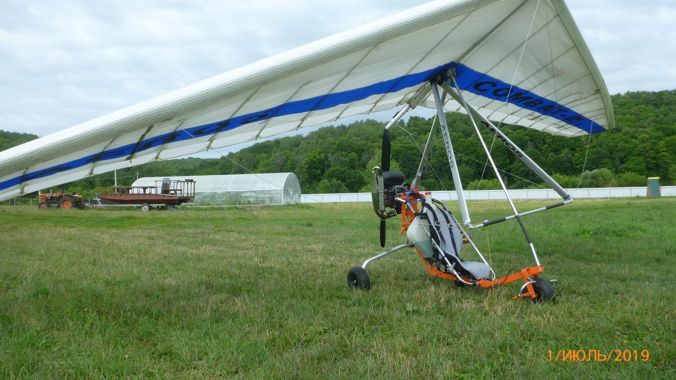

Предлагаю приобрести третий микродельт моей постройки "Smile" (Смайл - улыбка), который создавался для участия в Чемпионате Европы 2019 и последующего перелета по р.Ока от истока до устья. В Чемпионате Европы он участие не принимал, т. к. чемпионка России М.Гимадиева (под участие которой он и создавался), не смогла принять участие, а я выступал на другом аппарате. В мегаперелете по р.Ока дельтик показал себя отлично. https://reaa.ru/threads/onlajn-ot-istoka-do-ustja-oki-na-mikrodeltax.20758/ С тех пор полётов на нем не было, за исключением демонстрационных полётов на МикроДельтOSS-2020 уже под крылом Блик-мини и под управлением создателя этого крыла В.Мысенко, который результатом остался очень доволен. В настоящее время дельтик и СУ находятся на хранении в г.Мценск, кстати в идеальных условиях (в квартире :)).
Дельтик создавался в т.ч. для соревнований в паре с усиленным спортивным дельтапланом Комбат-2, крайне непростым в управлении, поэтому крылом для продажи дельт не укомплектован, но может использоваться с любым "нано" крылом. Например можно использовать "Блик-мини", любое аэросовское крыло (фоксы 13, 16, комбат, дискусы 14,15), коваленковский Атлас, усиленные дельтапланы, импортные аналоги в зависимости от желаемых характеристик или бюджета. Разумеется с любым "нано" крылом дельтик с легкостью вписывается в 115 кг.
Итак, по Смайлику.
Часть фотографий сделаны после первого облёта еще не в полной комплектации, на части фото есть оборудование, которого нет уже на предлагаемом дельтике. Свежих фото к сожалению нет, поэтому немного опишу конструкцию по состоянию на сегодняшний день.
Тележка:
- В основу тележки легла новая "Белка" от компании Сибаэро. Вместе с ней аппарат получил возможность компактно складываться, в т.ч. с новым баком. В конструкции остались быстросъемными подкос и пилон. Подкос теперь со страховочным тросом. Сохранилась возможность транспортировки по земле в сложенном состоянии (как садовую тележку) на переднем колесе. Без двигателя это стало еще легче и компактнее. Все новые силовые элементы из нержавеющей стали.

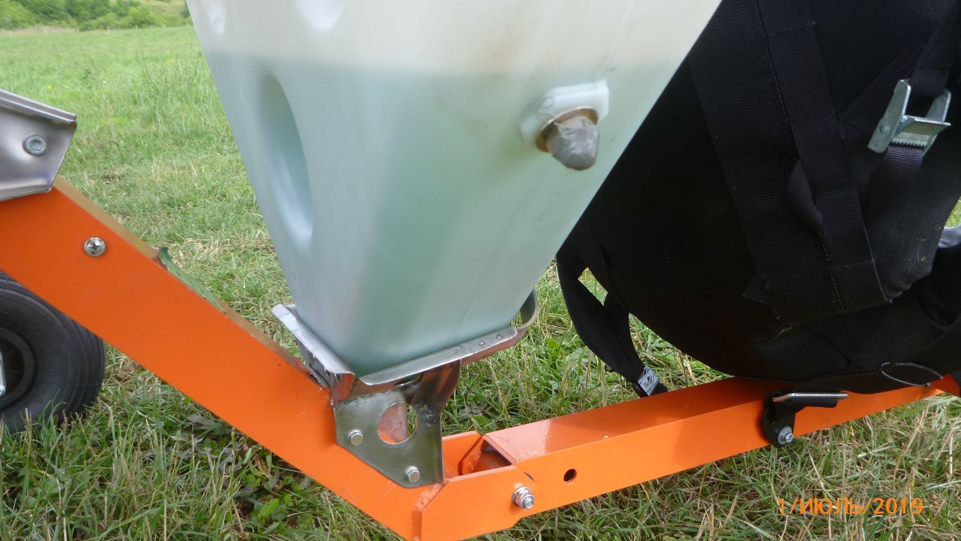

- Вместо штатного маленького бака установлен быстросъемный прозрачный рюкзак-бак на 21л. Установлен "ромбом" благодаря которому топливо высасывается "в ноль", а остаток топлива (особенно в конце) можно контролировать до сотен граммов. Бак отградуирован и приспособлен для удобной переноски например с АЗС на спине, что не раз было опробовано в т.ч. на других дельтиках во время перелетов.

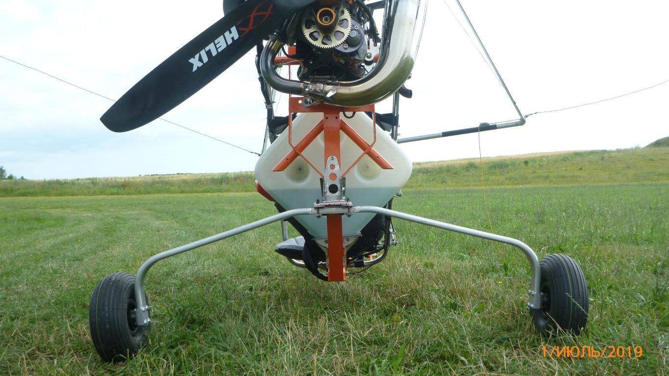

- Вместо родного вантового шасси без амортизации установлена быстросъемная дюралевая рессора (от прапорщик) крепящаяся всего 4-мя гайками-барашками. Возможность установки штатного шасси пока сохранена и оно прилагается. Рессора замечательно подходит по габаритам к сложенной тележке в т.ч. со штатными колесами. Вышло чуть тяжелее, но оно того стоит даже с колесами-бигфутами.

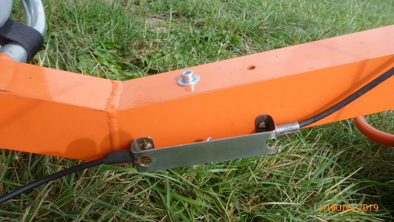

- Нижняя балка в месте излома усилена пластиной из нержавейки.
- Штатные раздвоитель и РУД заменены на другие.
- Конструкцией предусмотрено два варианта быстрозаменяемых шасси. На малых штатных колесах для спорта и использования на подготовленных площадках, и в варианте "Бигфут" для неподготовленных площадок и перелетов. Для замены одного шасси на другое меняются вилки в сборе с тормозом и частью троса газа, а на рессору ставятся оси под другие колеса. Для замены одного шасси на другое надо открутить-закрутить всего 9 гаек (или 11 если еще и колеса снимать). Комплект опционального шасси «бигфут» на данный момент продан, поэтому дельтик продается только со штатным шасси. Возможность установки «бигфутов» новым владельцем в последующем сохранена (оставлен разъем троса от передней вилки, а задние оси под бигфуты прилагаются).
- Имеется быстросъемная посадочная светодиодная фара, света которой вполне достаточно для посадки на знакомую площадку (разумеется не для посадок с подбором в темноте).
- У левого колеса основного шасси устанавливается зеркало, благодаря которому очень удобно и точно (до десятков грамм) можно контролировать остаток топлива в баке.
- Дельтик комплектуется сшитым на заказ парковочным чехлом.

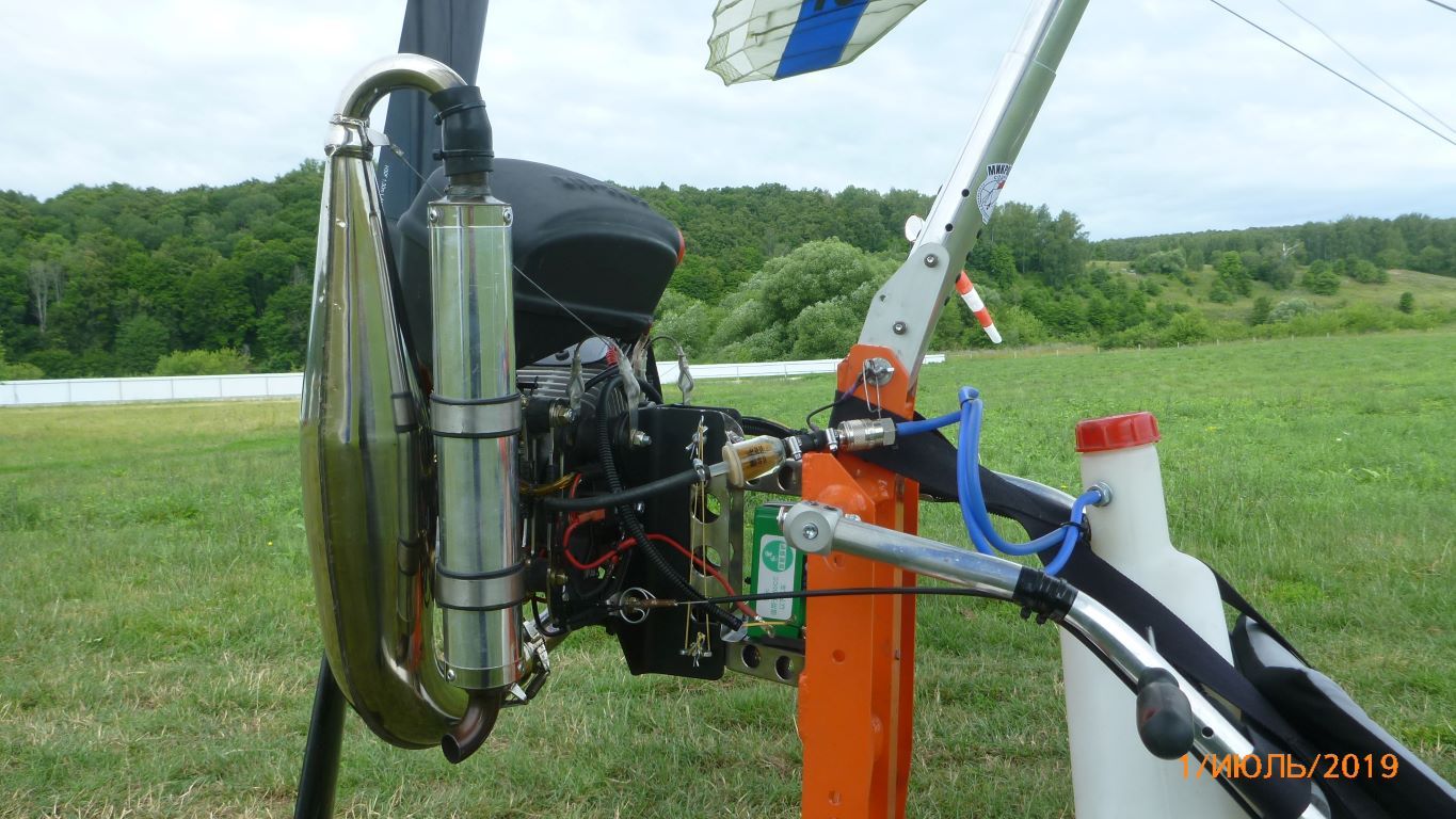

Быстросъемная силовая установка на базе парамоторного двигателя CorsAir M-25 Black Devil 25лс. Фиксируется на раме тележки двумя гайками-барашками, системы подключаются за пару минут и инструмент при этом не требуется. Cиловая установка собрана фирмой Аэрос для микродельта АнТ. СУ включает в себя моторную часть рамы, приборку и разборный быстросъемный карбоновый винт. В настоящее время удален штатный праймер и подача бензина осуществляется теперь внешним вакуумным бензонасосом от Polini Thor. Родной бензонасос встроенный в карбюратор гораздо менее надежен.
- Заварено (усилено) колено выхлопа (заводской брак), заменены шпильки выхлопного коллектора. К силовой установке прилагается аэросовская полужесткая сумка-чехол для транспортировки и хранения силовой установки. Пульт управления аэросовский традиционно несъемный, дополнительно упаковывается во флисовый чехольчик. Масло использовал только финское Teboil 2T Bike.

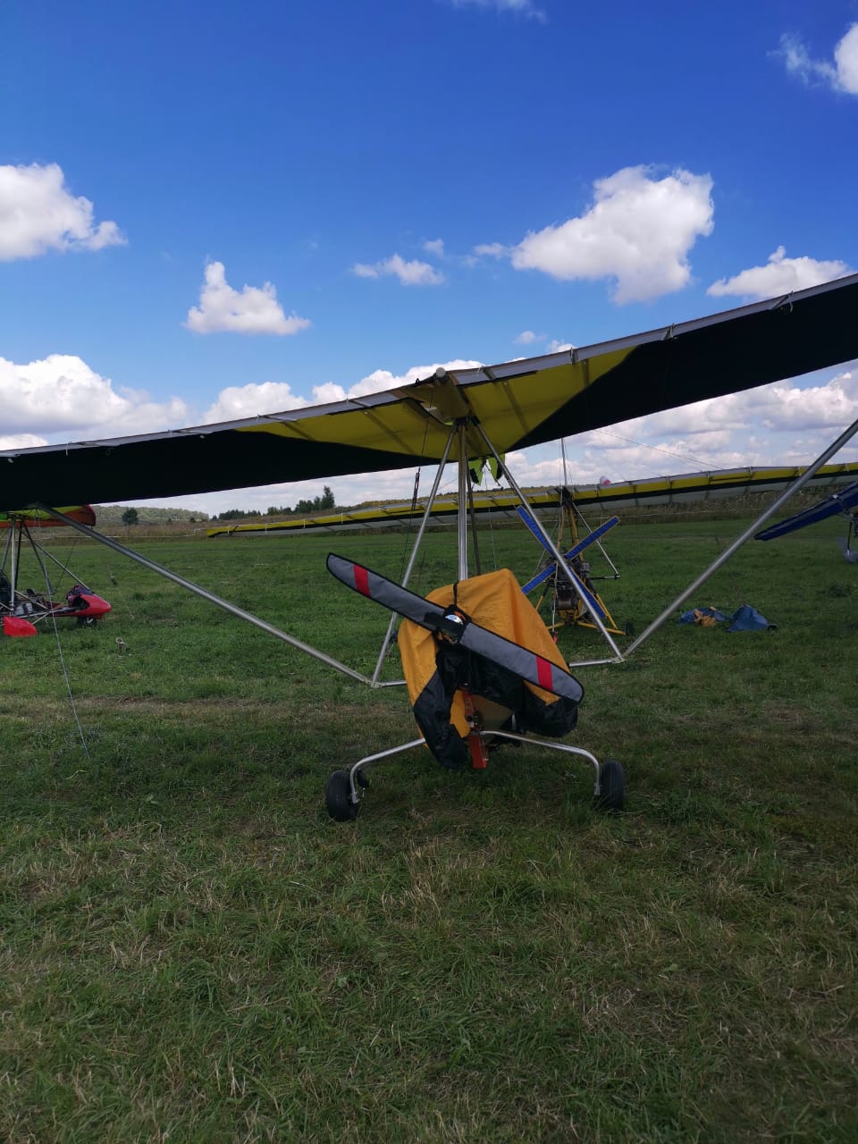

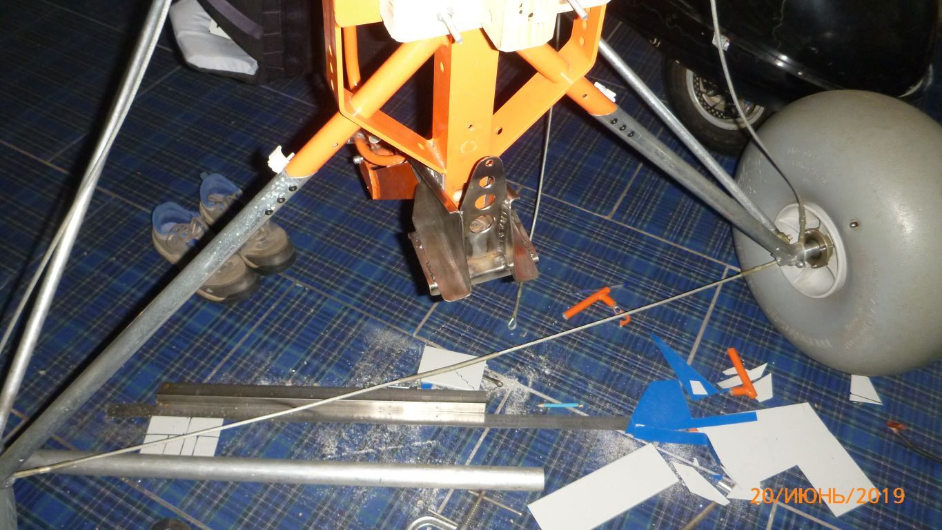

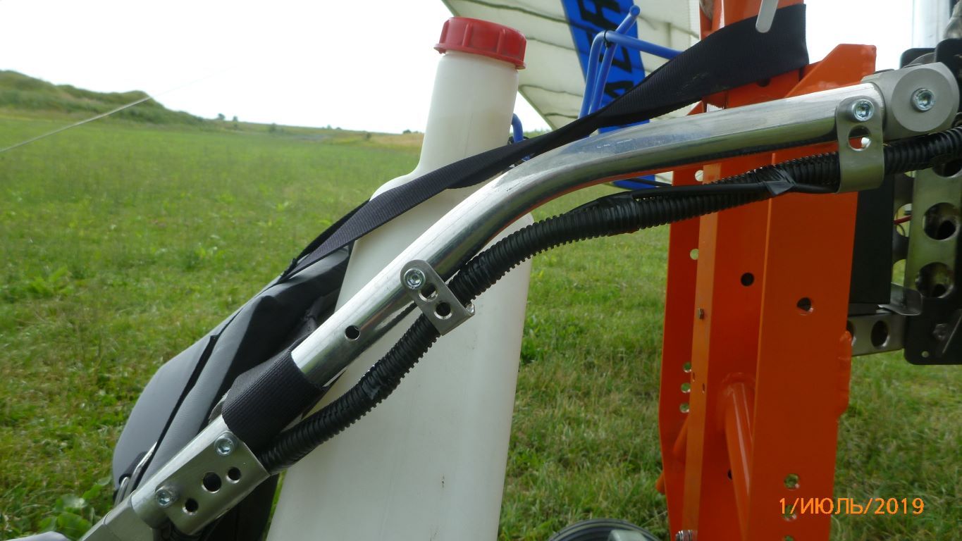

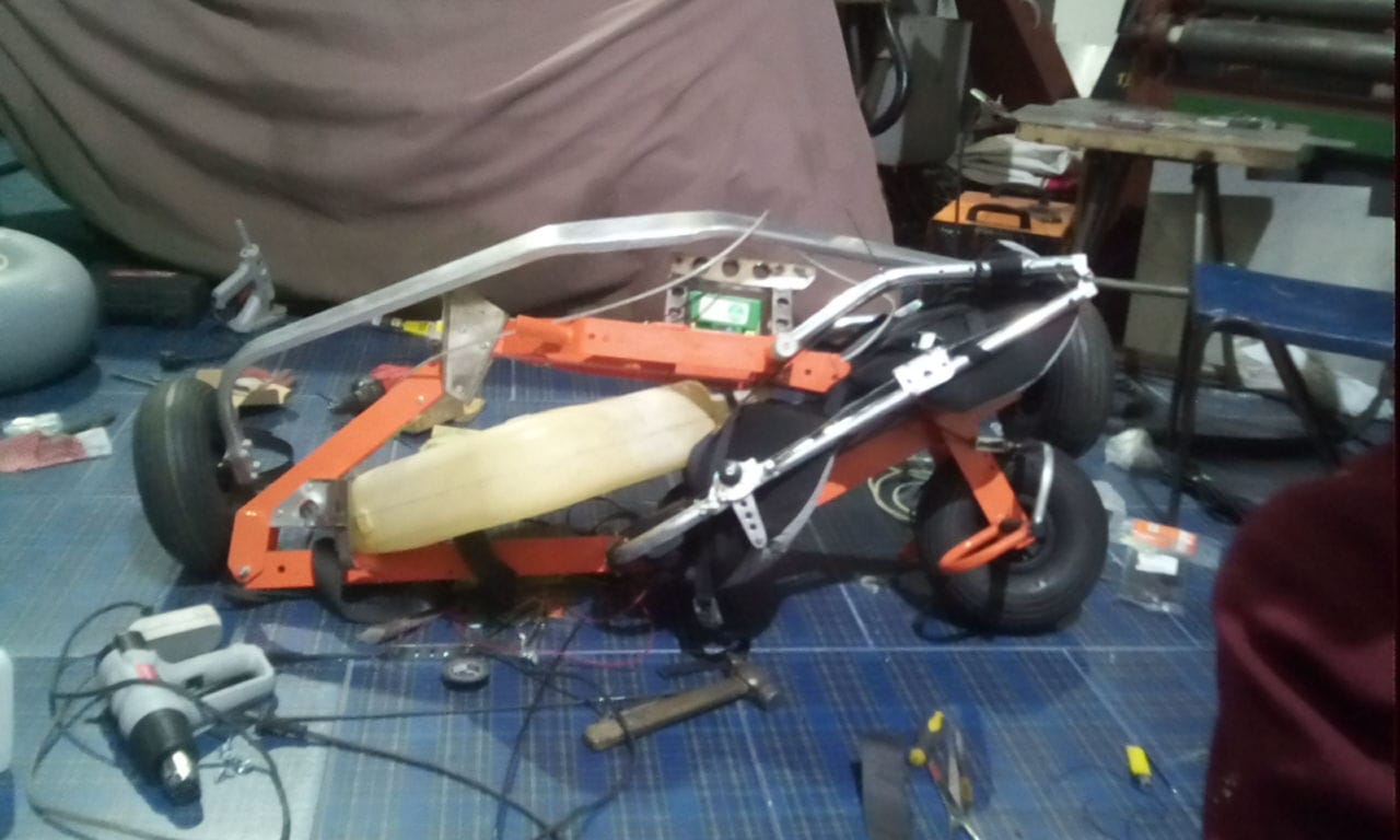

Серия фоток с этапа создания дельтика:
- В сложенном виде. Складывание с новым баком важно было сохранить для компактности при хранении и транспортировке
- Первые весо-габаритные компоновочные примерки

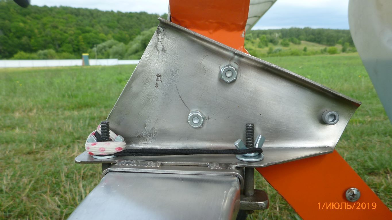

- Впоследствии родные текстолитовые радиусные шайбы пилона не выдержали нагрузок и были заменены на металл

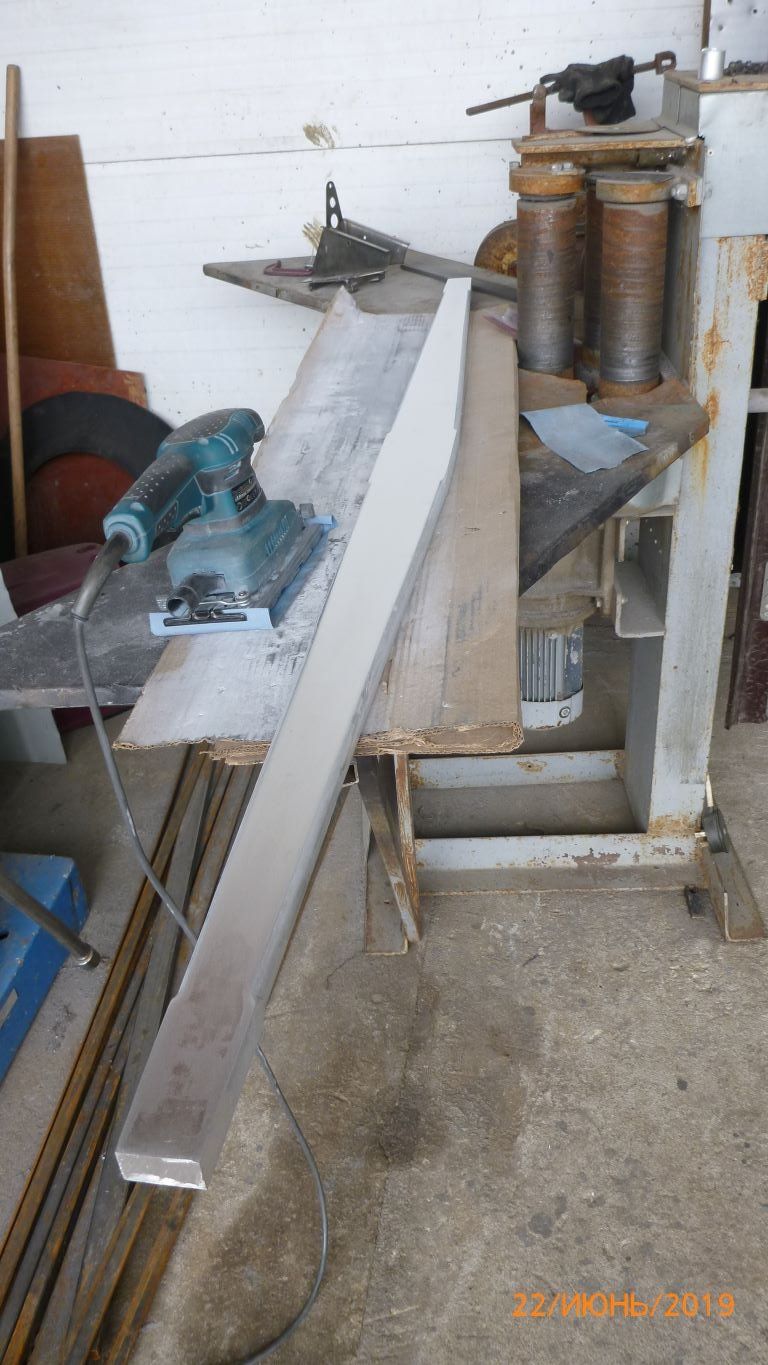

- Создание узла крепления рессоры

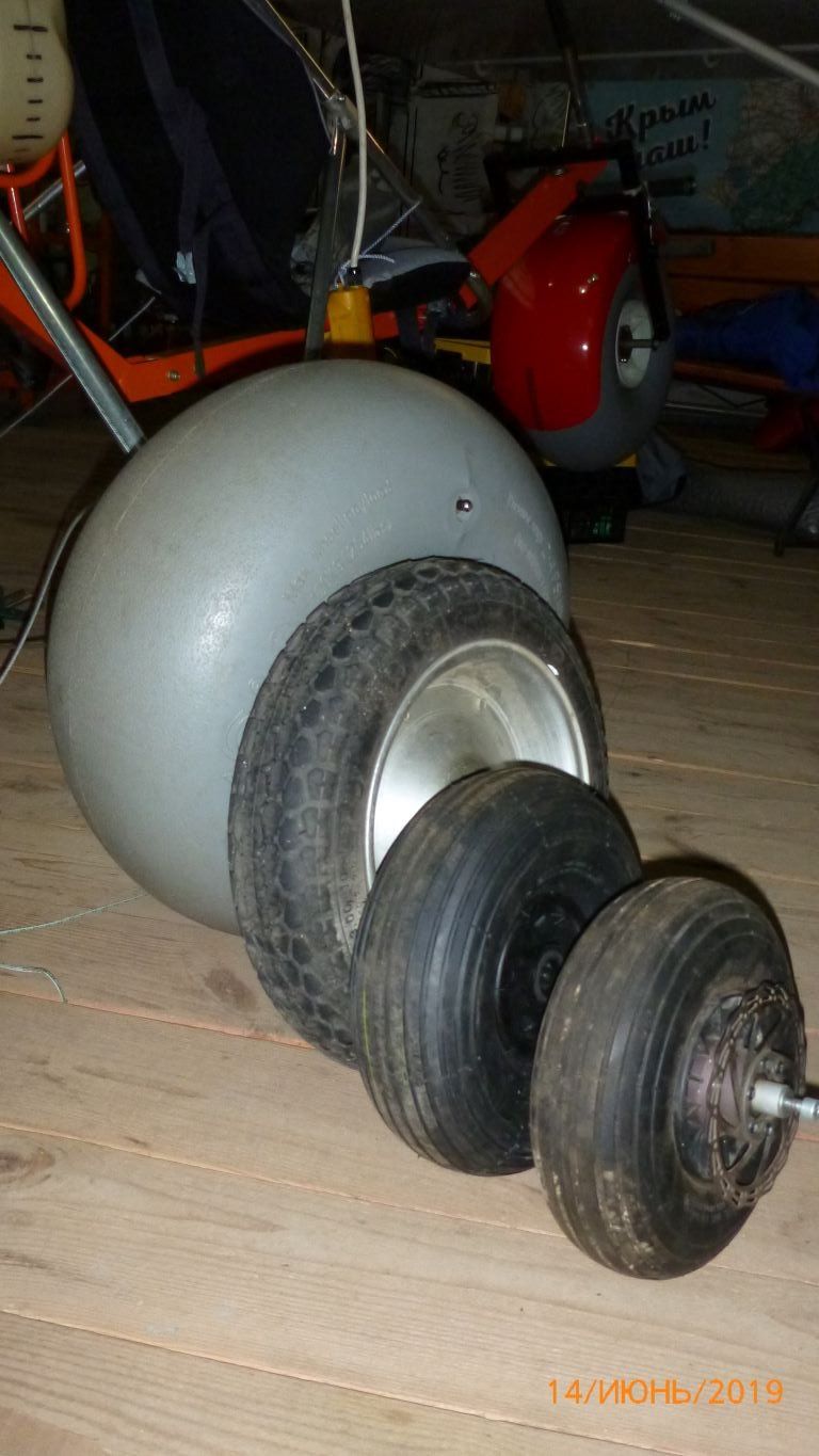

- По колёсам было из чего выбрать
- Создание дюралевой рессоры

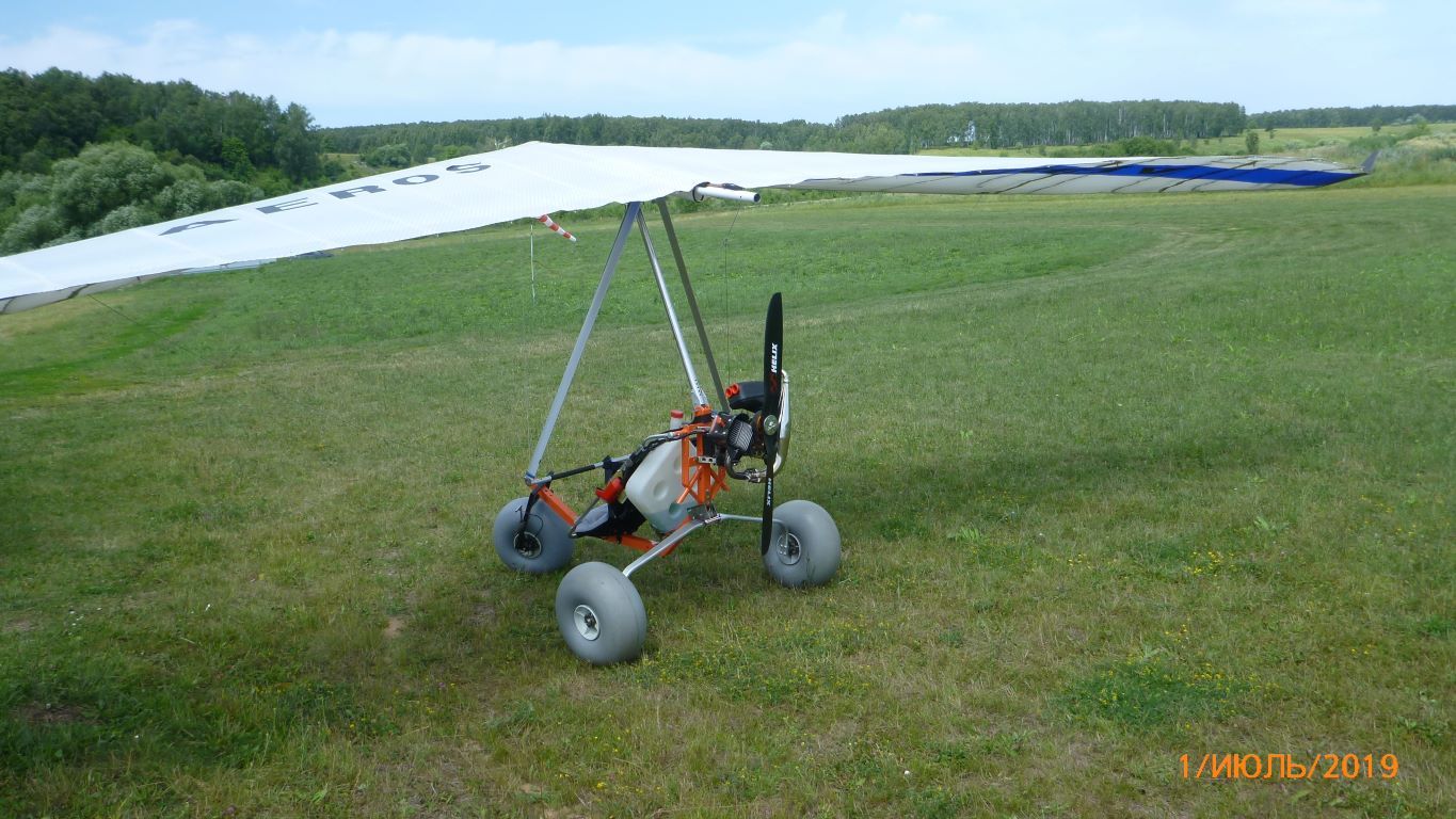

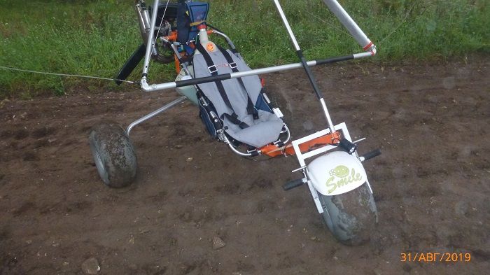

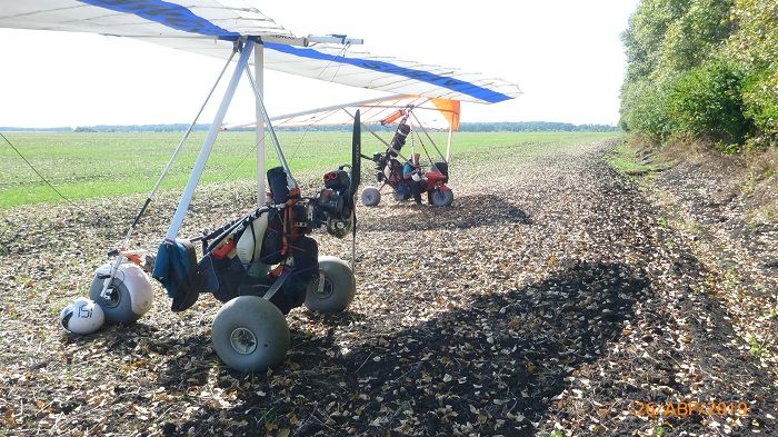

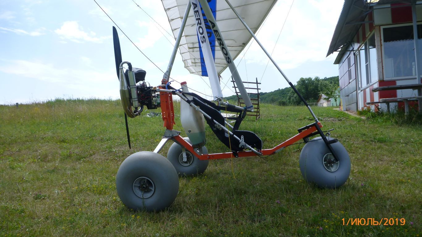

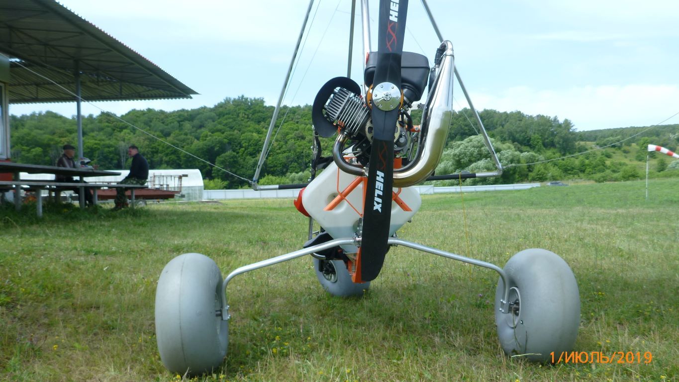

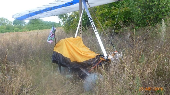

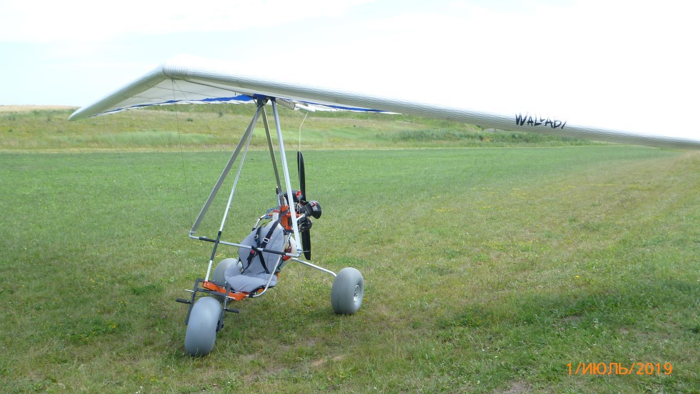

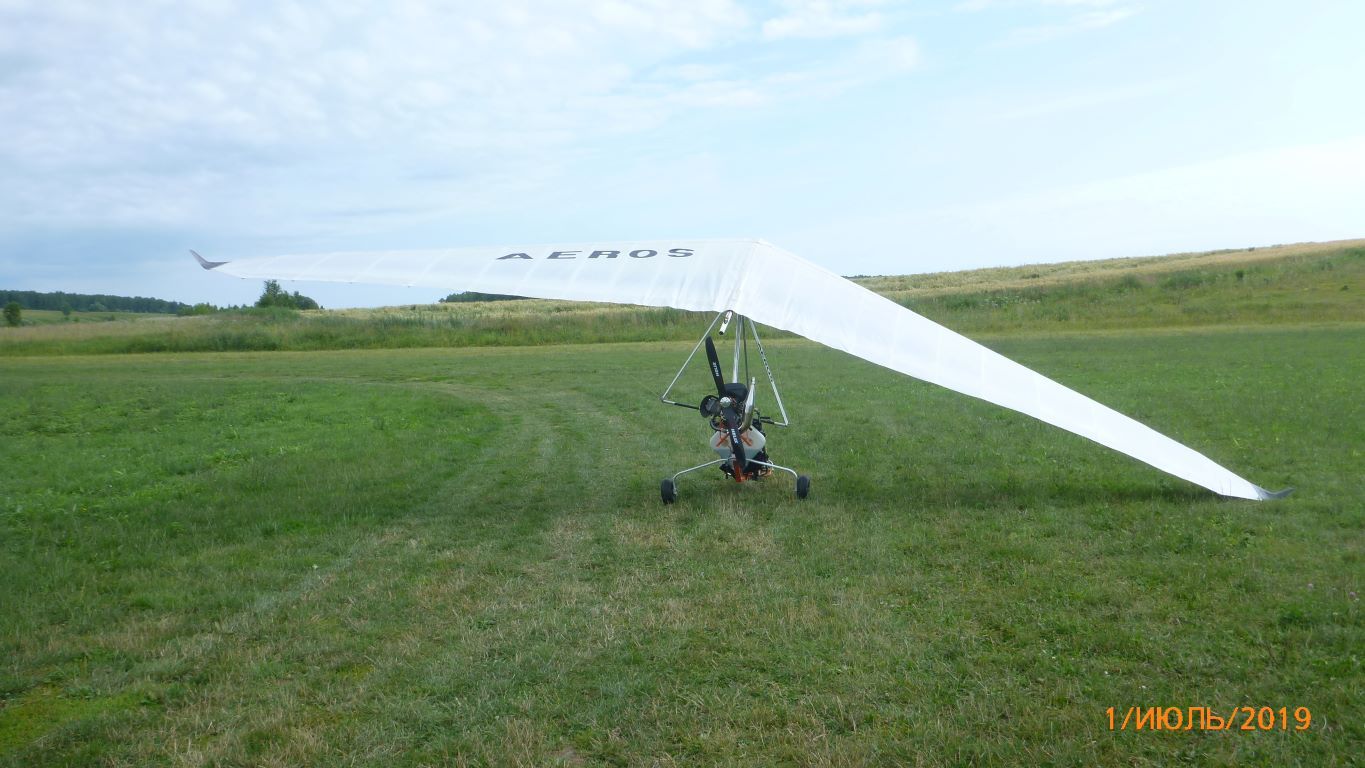

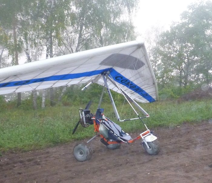

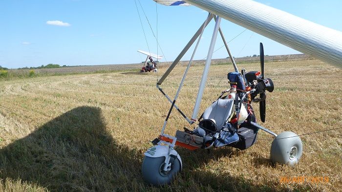

Перед первым облётом. На штатных колесах и на бигфутах:

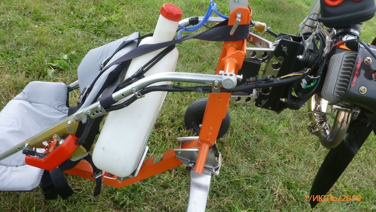

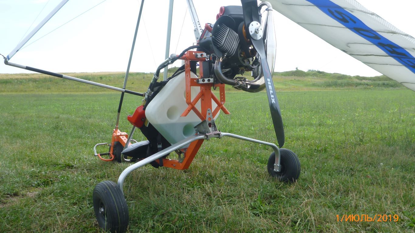

Серия фото отдельных конструктивных элементов:

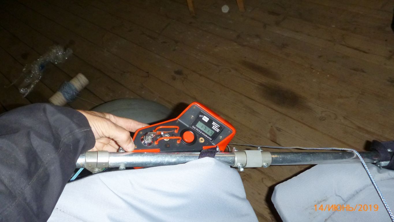

- Приборка показывает наработку мотора на момент создания дельтика. При запущенном двигателе приборка показывает обороты двигателя.
- Общий вид силовой установки

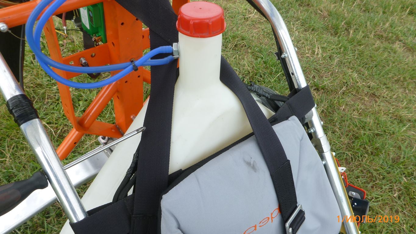

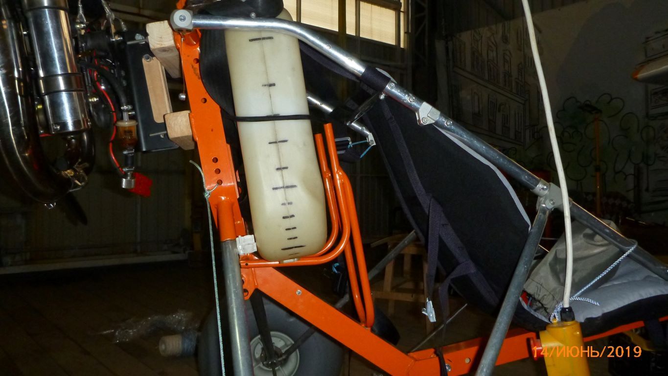

- Ложемент бензобака. Уровень топлива отлично виден, как напрямую, так и в зеркало у левого колеса (нет на фото). Бак еще до калибровки
- Все выходы топливных магистралей в верхней части бака, так что протечки топлива исключены

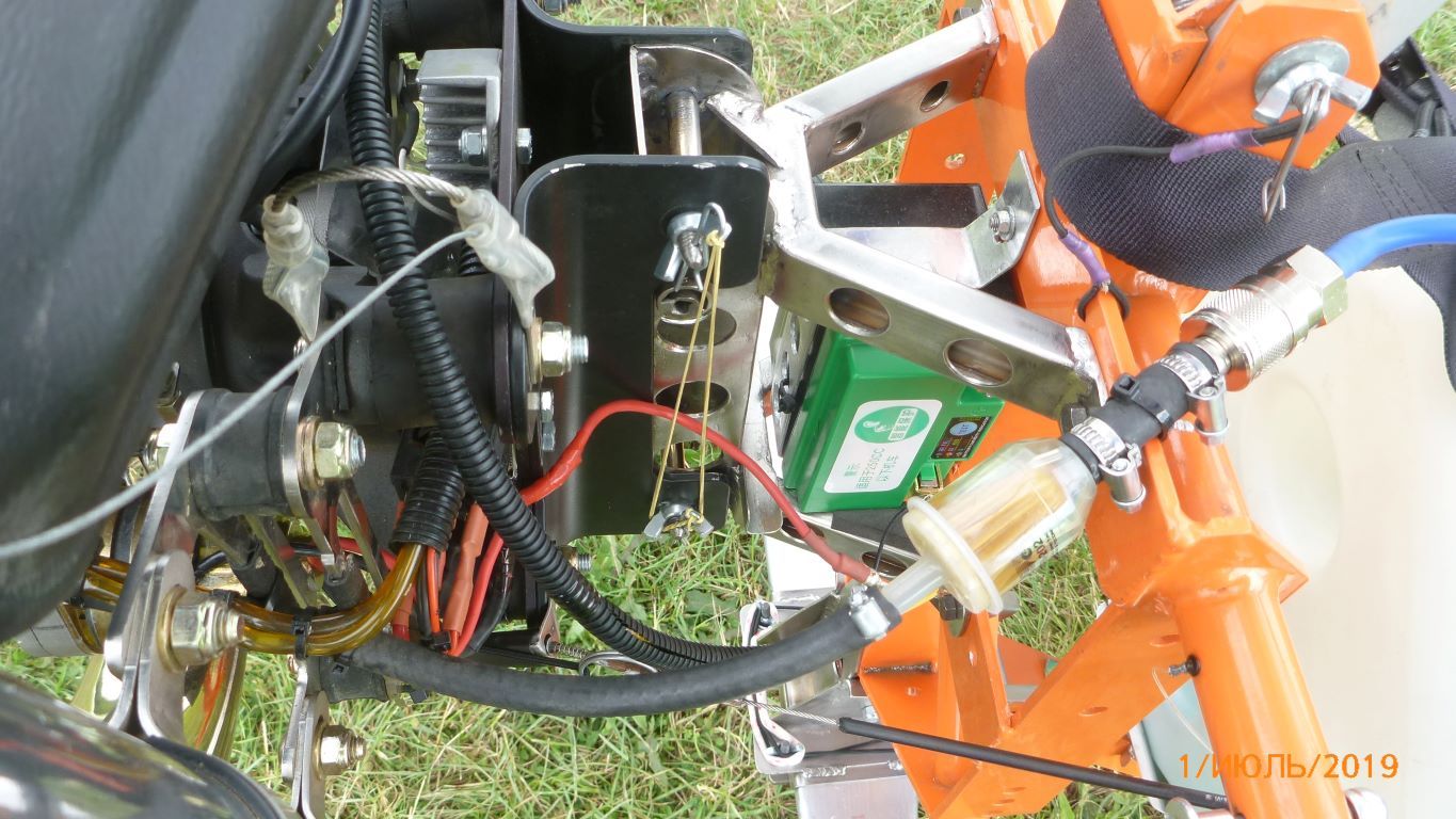

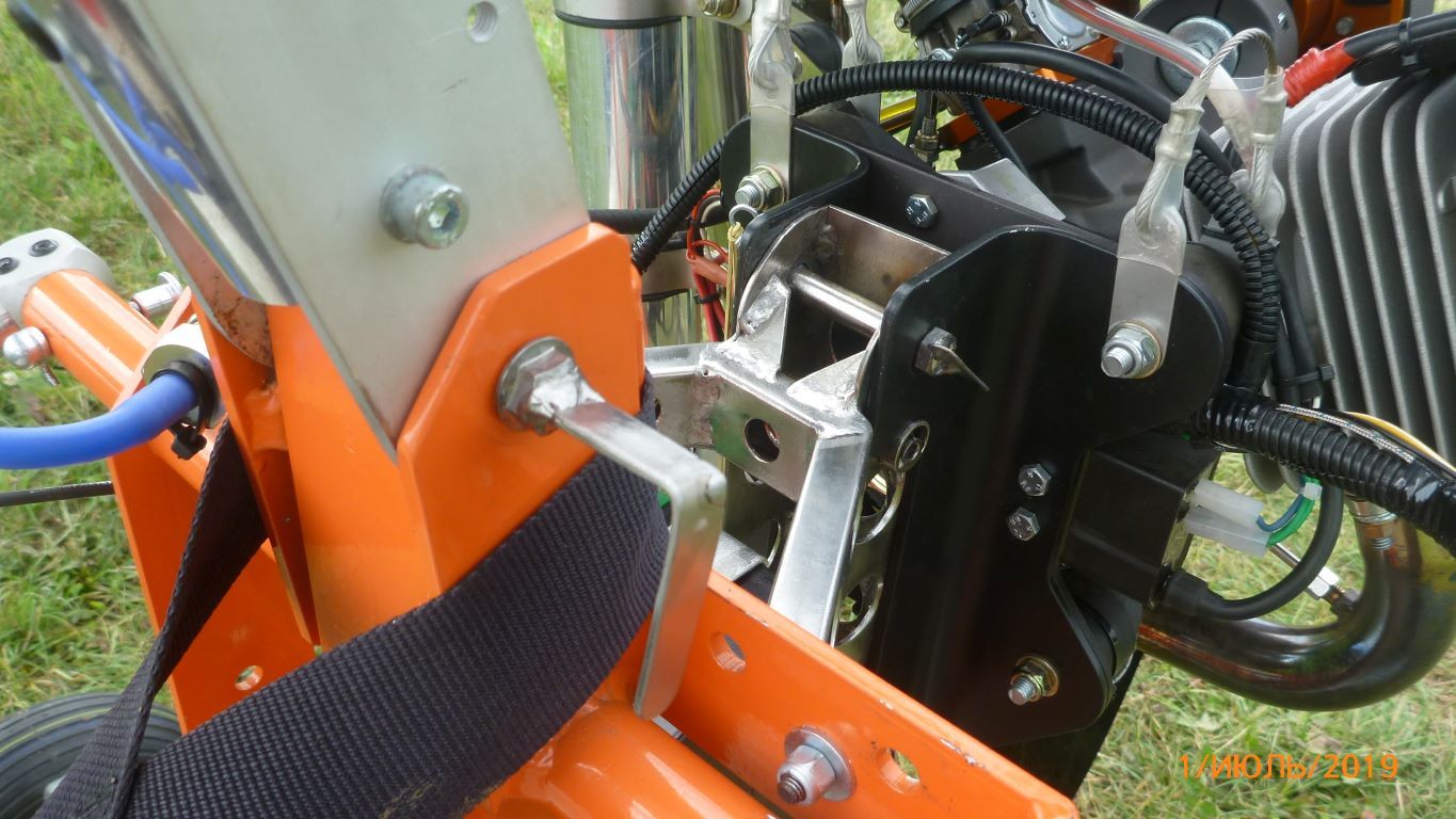

- Моторама СУ, топливная магистраль, страховочные тросики подушек двигателя

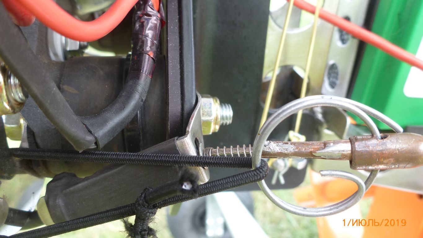

- Раздвоитель троса защищен кронштейном

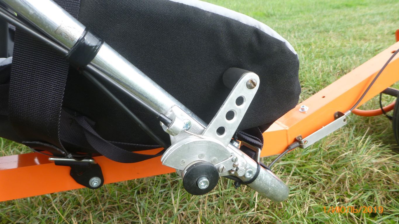

- РУД
- Разъем троса газа, для быстрой замены одного шасси на другое
- Общий вид на заднюю часть слева

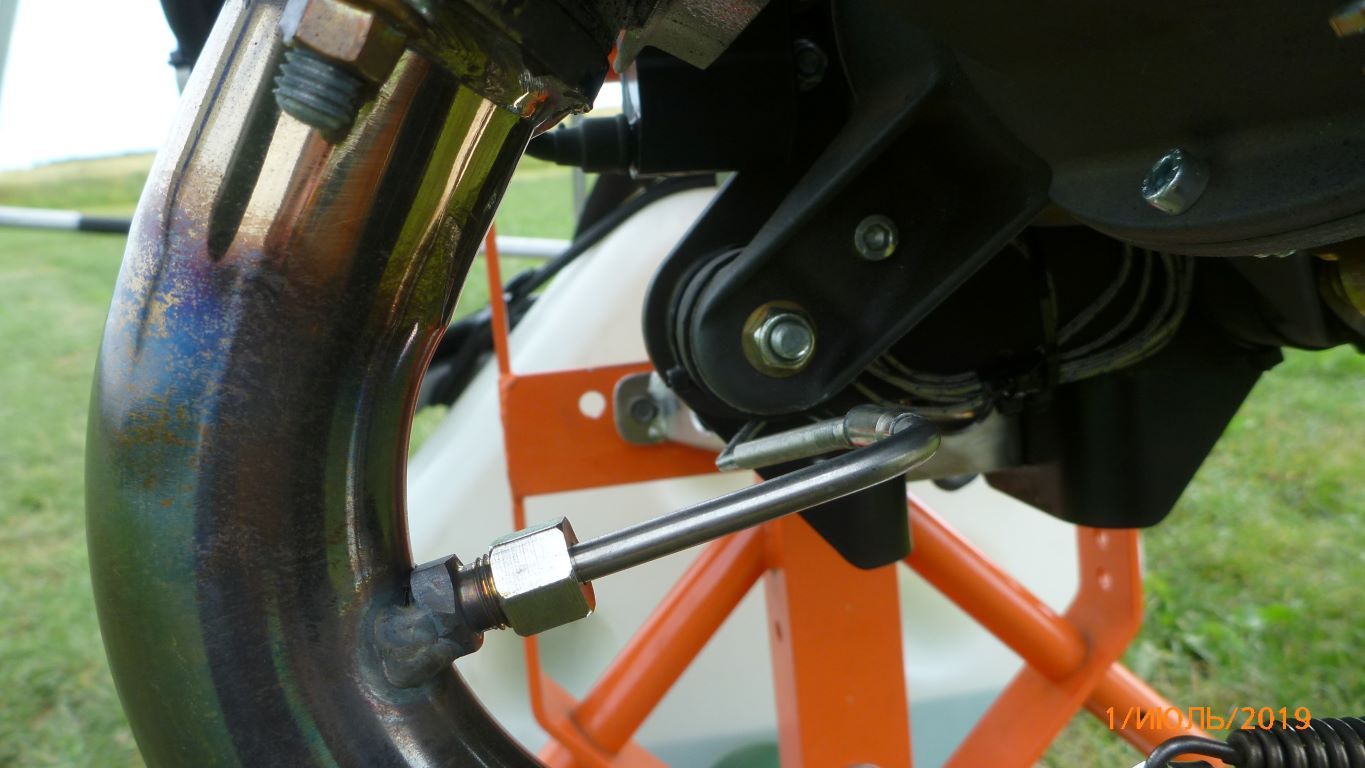

- Втулка на колене выхлопной системы еще с установленным датчиком ТВГ (сейчас втулка заглушена)

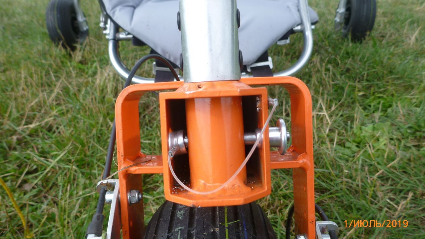

Продолжение. Отдельные элементы конструкции:

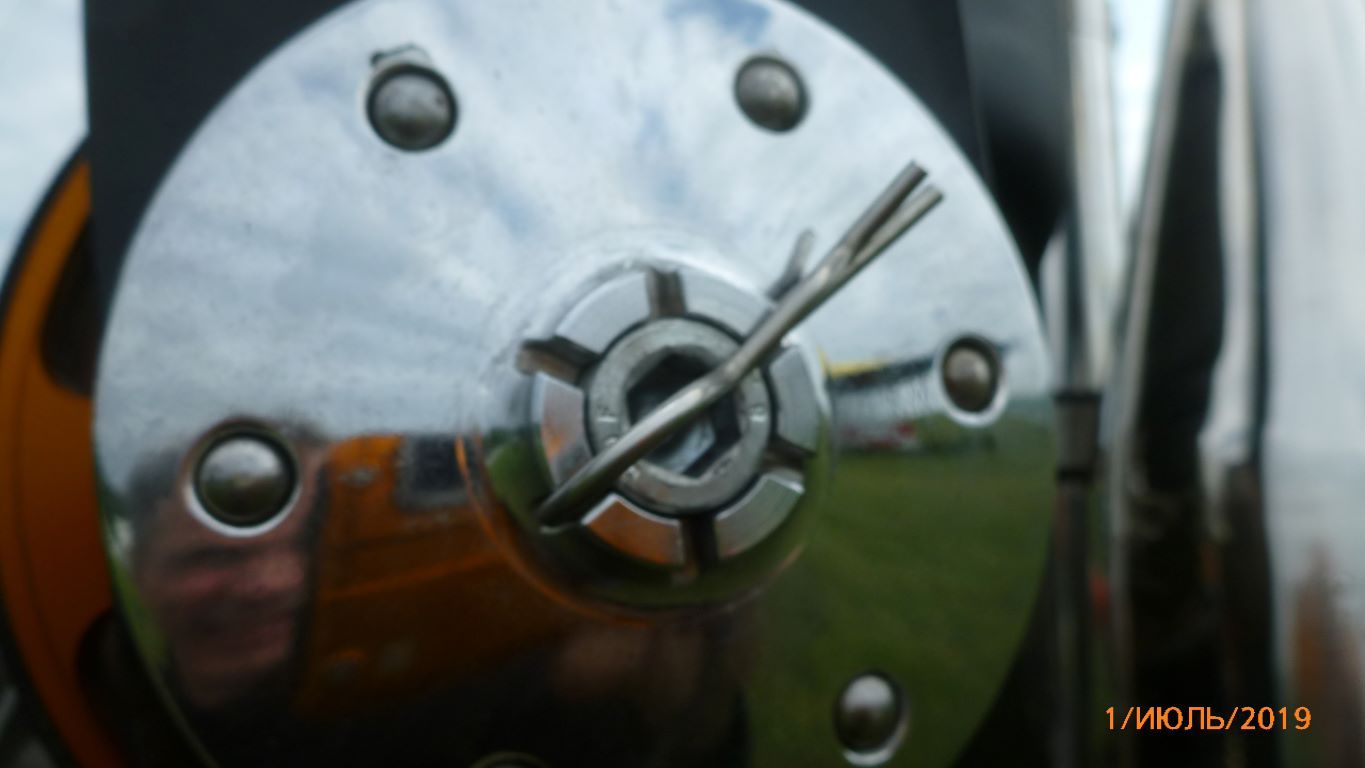

- Быстросъемное крепление винта одним болтом

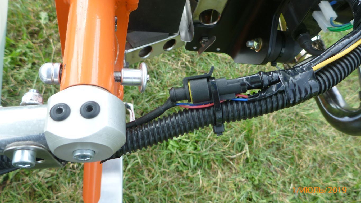

- Прокладка проводки по рамке сиденья

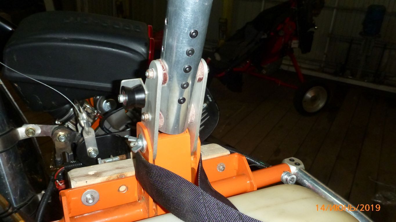

- Болт фиксации пилона, моторамы вид спереди

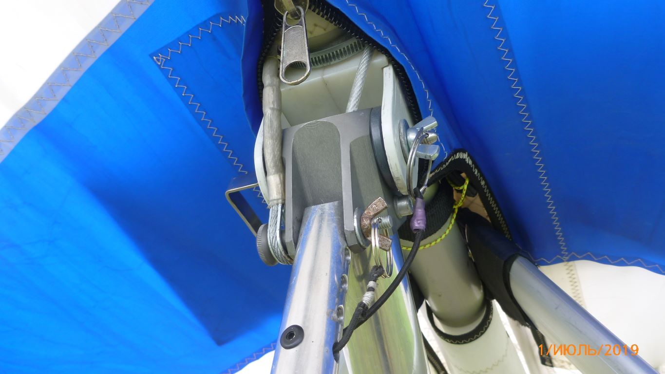

- Крепление подкоса на пинлоке
- "беличья" фишка - узел подцепа он же кронштейн подкоса. Болт подкоса одновременно крепит страховочный трос - забыть невозможно.
- Быстрое крепление рессоры
- Болт крепления пилона, топливный разъем

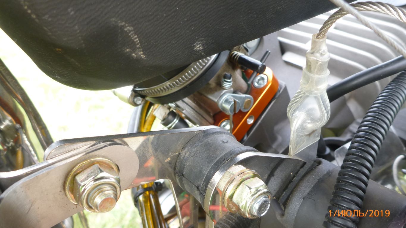

- Карбюратор
- Разъем троса (для быстросъема двигателя)

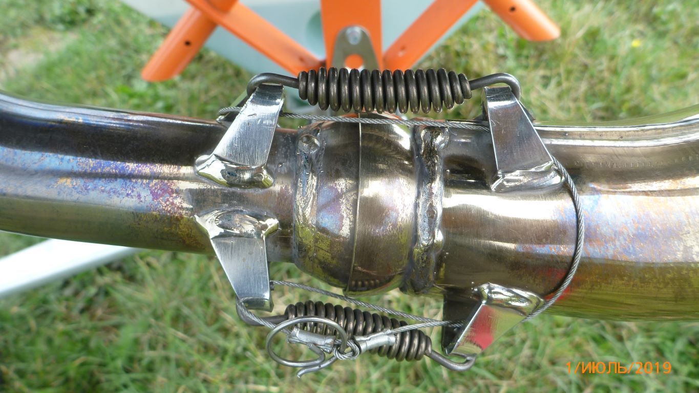

- Шаровое соединение в выхлопной системе с разъемной страховкой пружин тросом

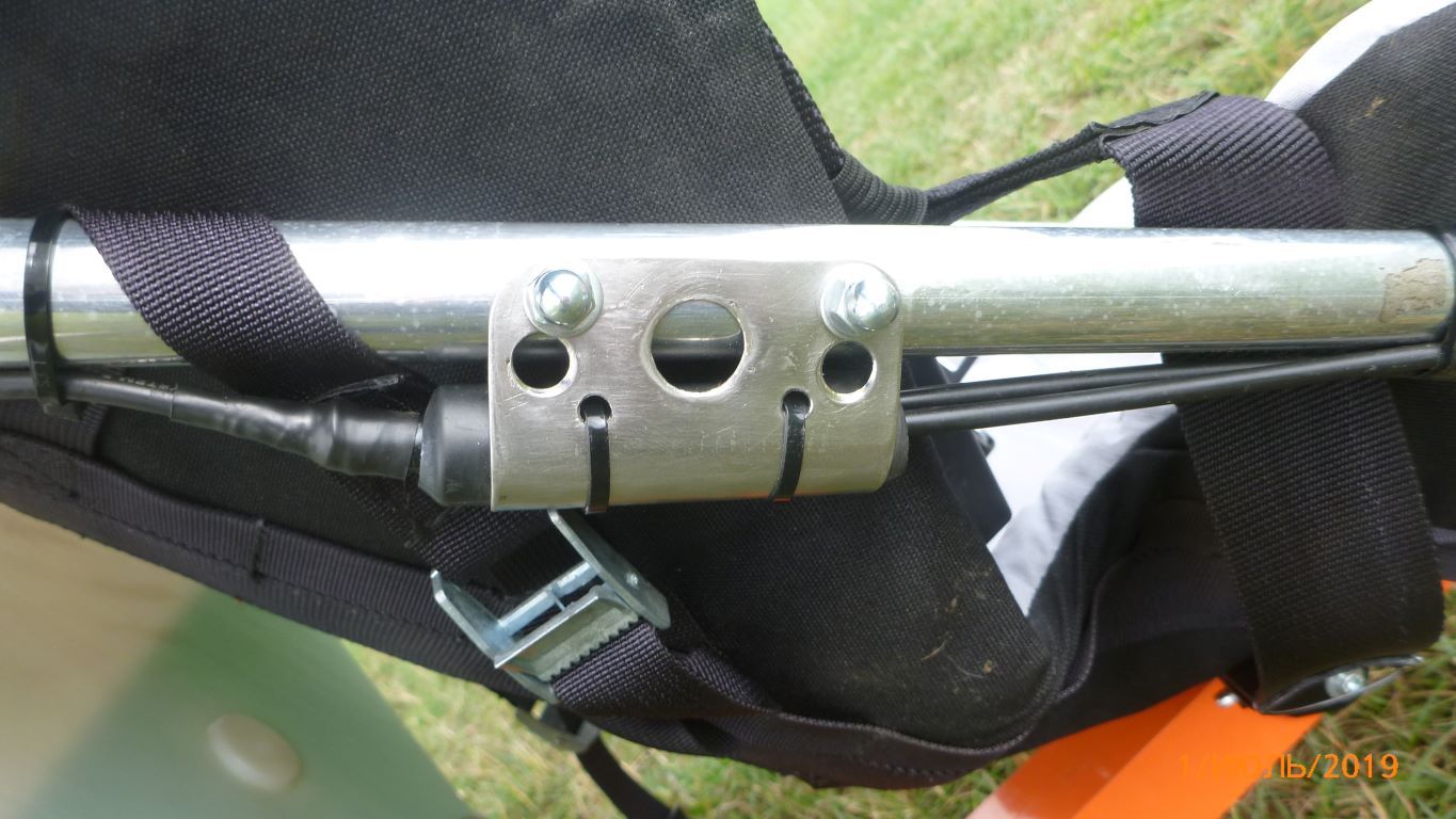

- Пинлоки складывания тележки

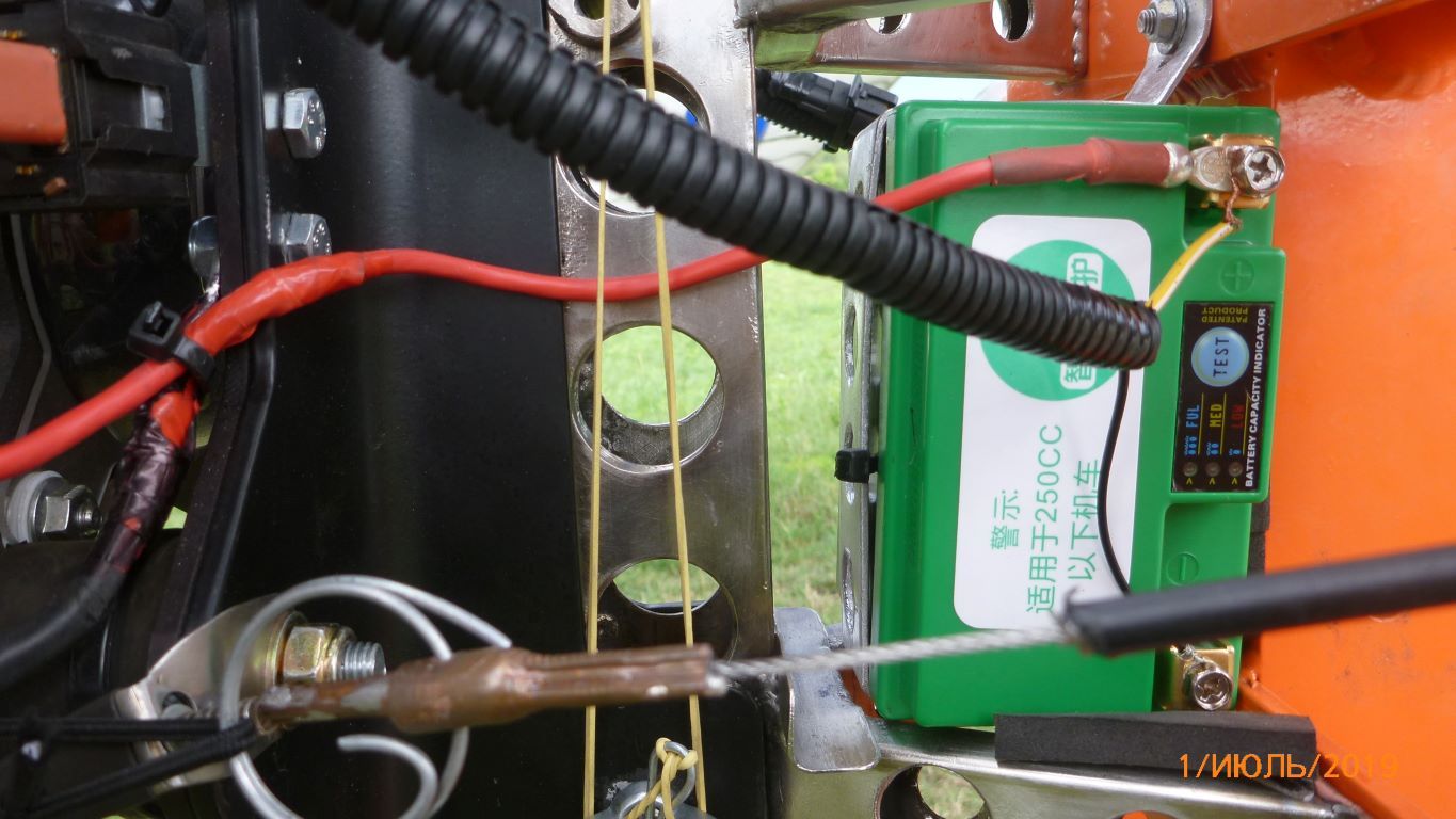

- Аккумулятор LiFePO4 c кнопкой TEST включения отображения уровня заряда.

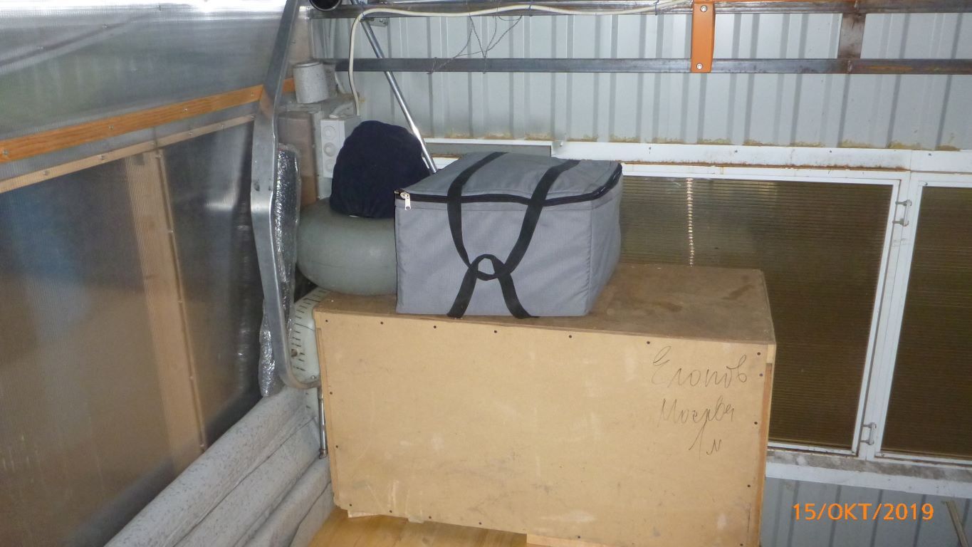

Примерно так хранится дельтик. Только на фото хранение в ангаре, а сейчас он хранится в квартире. Вся силовая установка (кроме винтов) в родной фирменной серой сумке для хранения, и транспортировки мотора.
Внизу в фанерном ящике вся тележка кроме рессоры и подкоса.

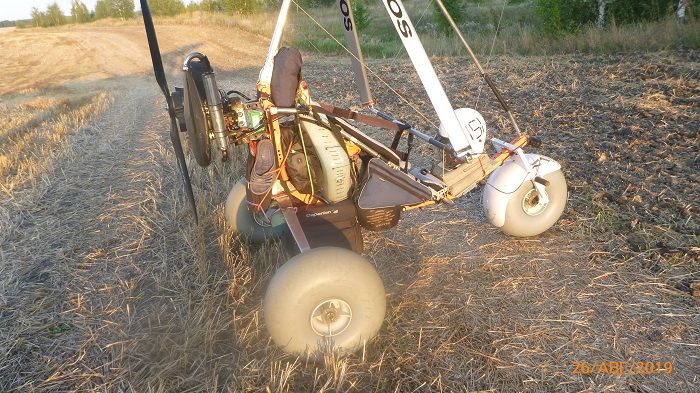

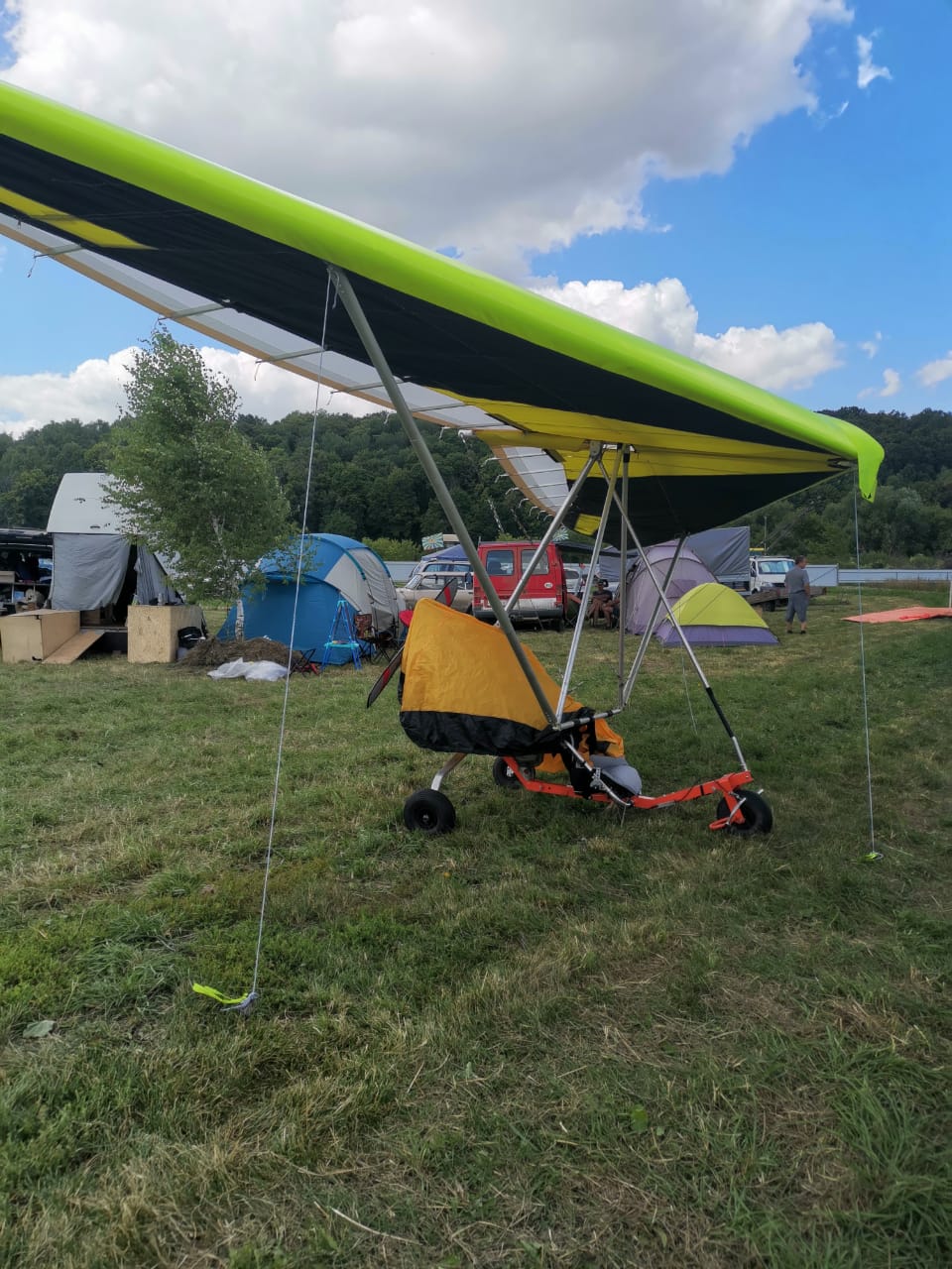

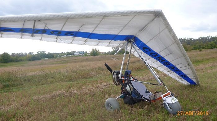

Нашел пару крайних фоток с фестиваля МикроДельтOSS-2020. Запаркованный Смайл под крылом Блик-мини.

Доброго Вам! А где такие колёса есть??? В каких они размерах?
Здравствуйте, я так понимаю речь идет о бигфутах. Несколько лет назад мы с Семёнычем подкинули Аэросу идею по таким колесам, заказали. Они разработали комплект для АнТ для быстрой замены одного шасси на другое. Аэрос под эти колеса делает задние и передние (под тормоз) ступицы с нормальными подшипниками, переходники на оси, специальную широкую вилку, другую переднюю часть балки и подкос. Для Смайла замена части балки и подкоса не потребовалась.
Сами баллоны делают в Китае, диаметр колес 49 см, ширина 19 см, давление до 0,28 атм. Грузоподъемность каждого до 120 кг. Бывают размеры меньше, но в них нет смысла, поэтому ни мы, ни Аэрос такие не используем. Колесики абалденные, но очень дорогие. Заказать можете у меня, только три таких НОВЫХ колесика сопоставимы с половиной цены на вышеуказанную тележку...

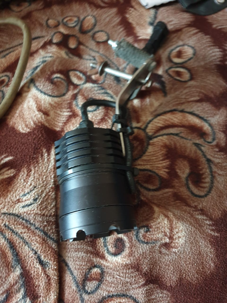

Дельтик в продаже.
Немного фото того, что еще прилагается к дельтику:
- Оси для бигфутов (устанавливаются на рессору вместо малых осей)

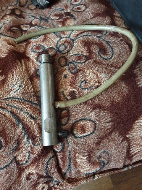

- Приспособа для безразборного метода оценки состояния ЦПГ (необходим любой шприц и стрелочный индикатор)

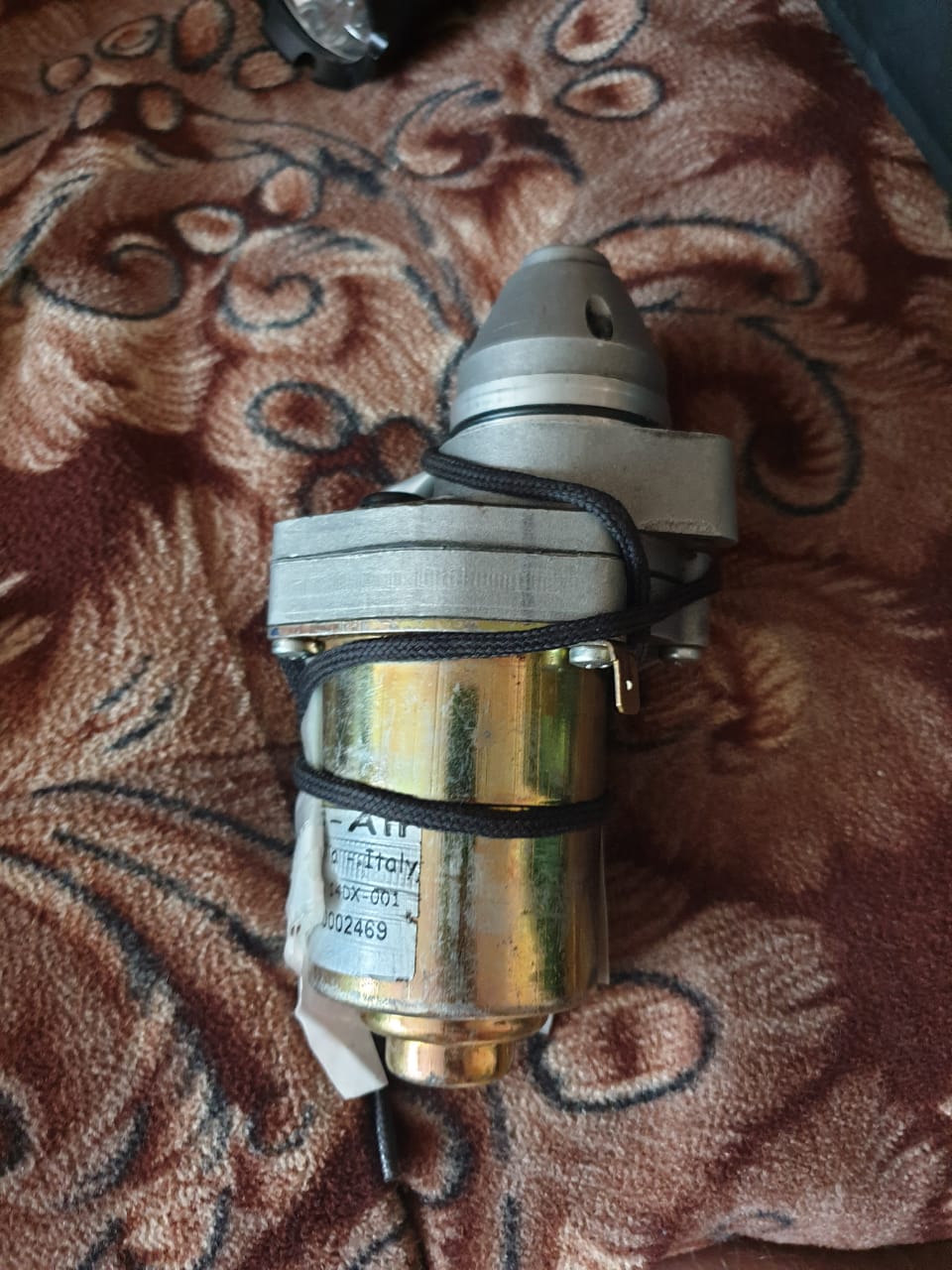

- Запасной электростартер (к сожалению о его тех. состоянии ничего сказать не могу)

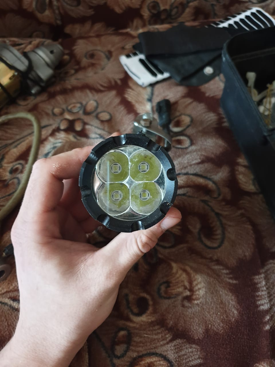

- Светодиодная посадочная фара (быстросъемная)

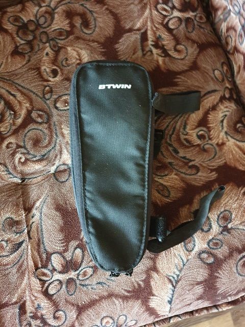

Прилагаемое:

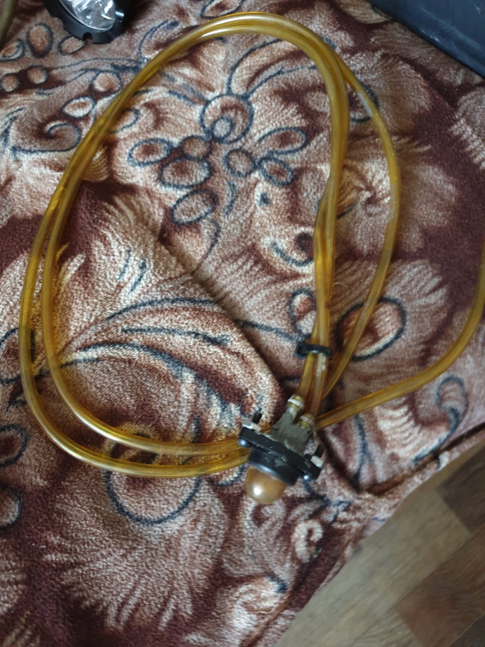

- Демонтированный праймер

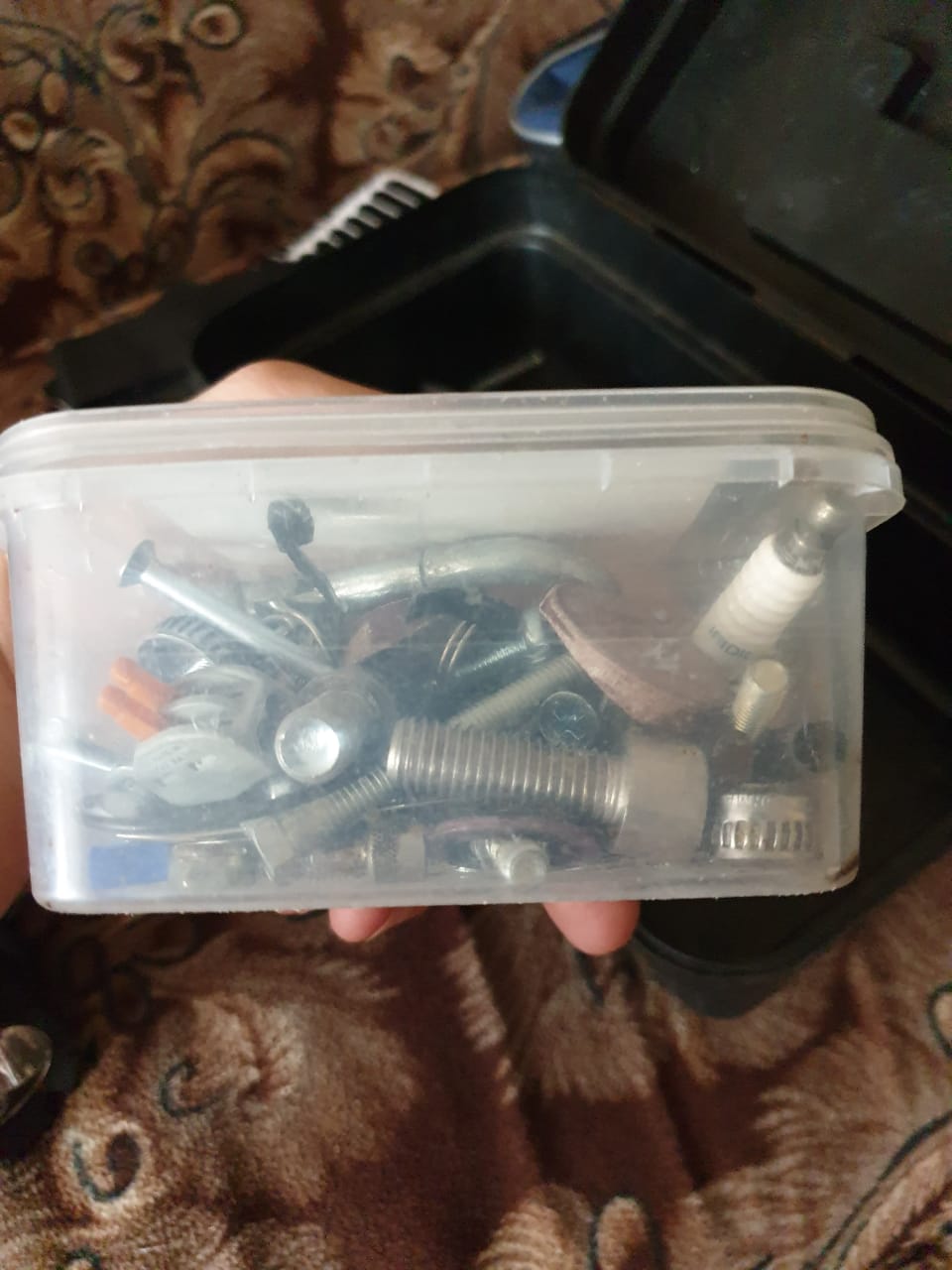

- Коробка с крепежом, свечой и прочей мелочевкой

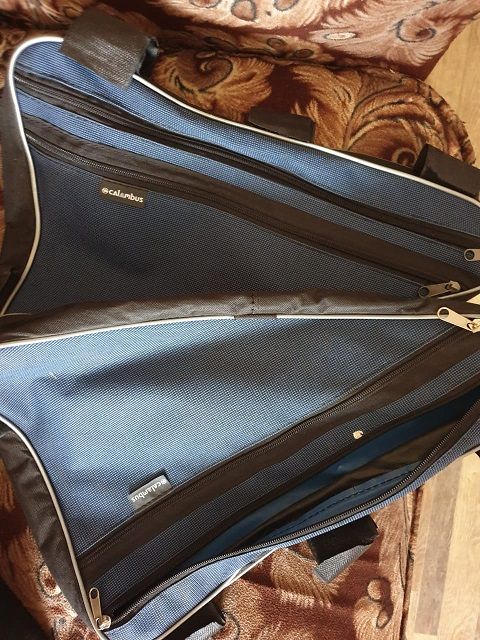

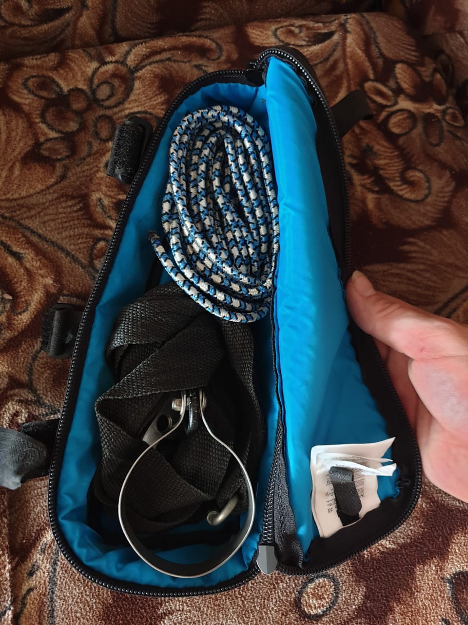

- Боковые сумочки с двумя отделениями в каждом (крепятся на липучки по бокам на рамку сиденья)
- Сумочка под нижнюю балку. Ремень с крепежом на бак.

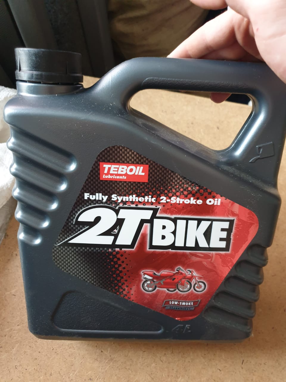

- Почти полная (около 3800мл) канистра с синтетическим 2T маслом.

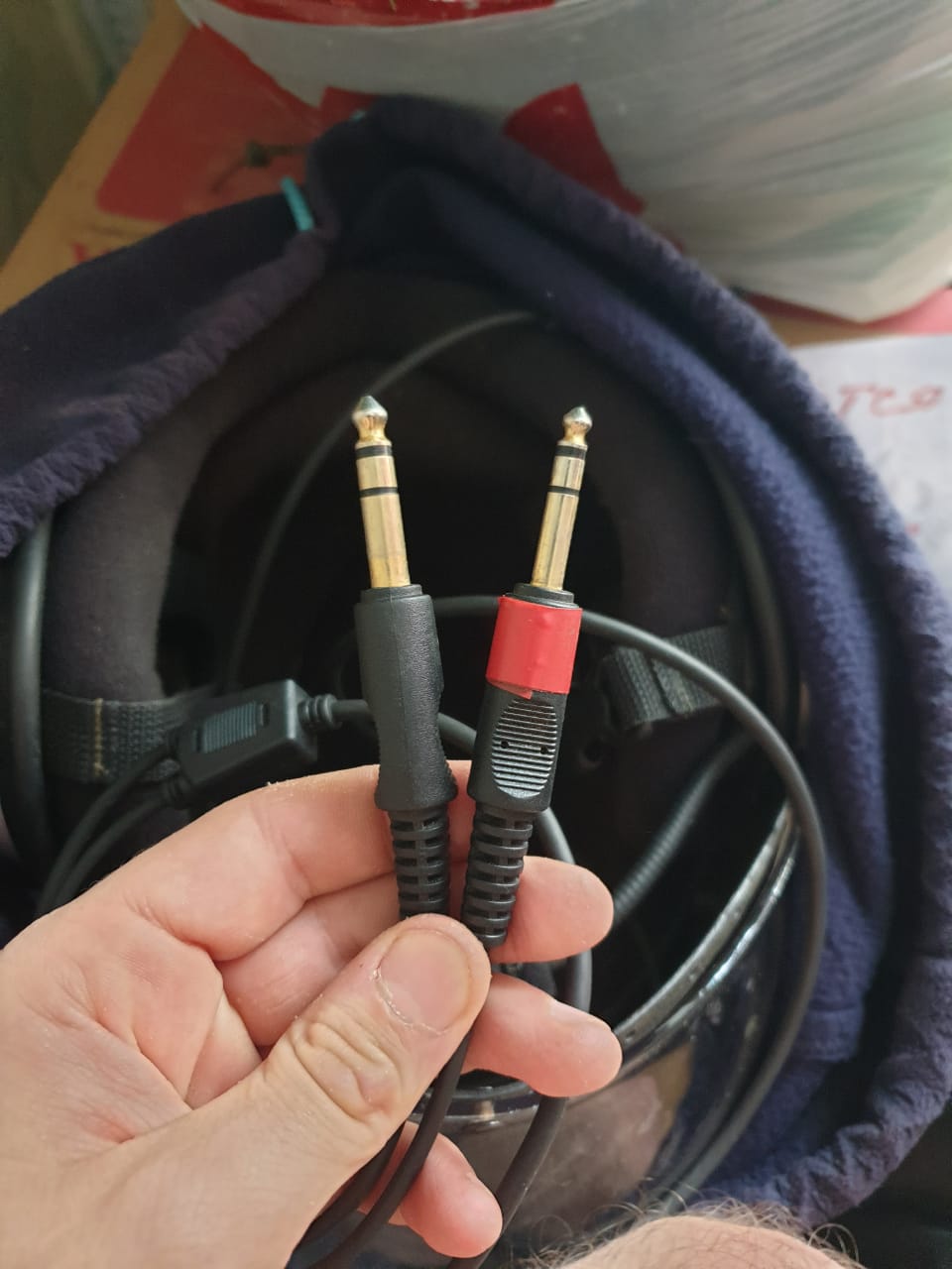

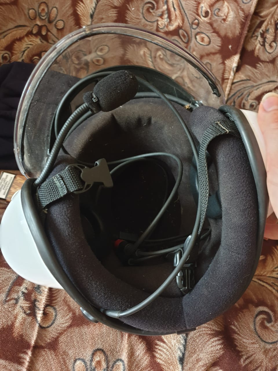

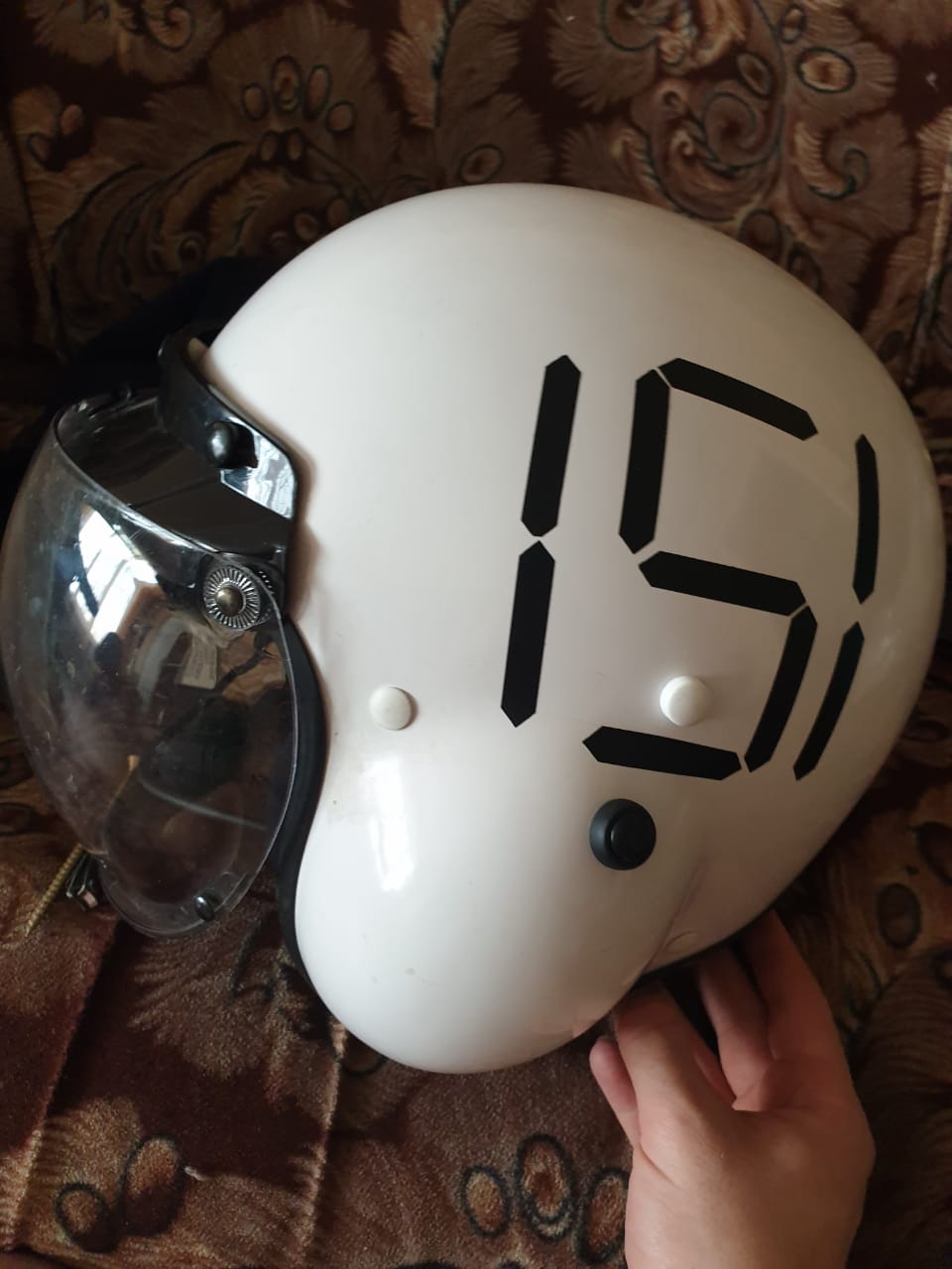

За отдельную плату предлагается радиофицированный шлем (копия Flycom)
На шлеме имеется кнопка PTT и регулятор громкости на шлеме. Возможность подключения выносной кнопки имеется.
Шлем в хорошем состоянии, к шлему прилагается флисовый чехол для хранения и транспортировки .

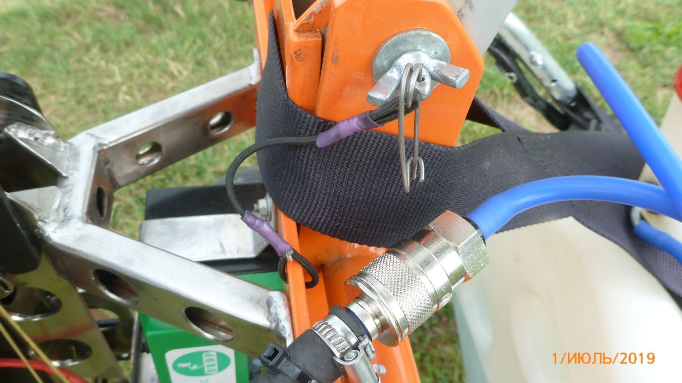

В топливной магистрали установлен БРС
Он рассчитан на давление топлива, а тут он получается работает под разряжением, не может ли он устроить подсос воздуха?
БРС (быстроразъемное соединение). Чисто теоретически по мере износа это возможно, как впрочем и травить под давлением, но практика уже 3-го аппарата с БРС на топливной показывает, что это нормально работает
