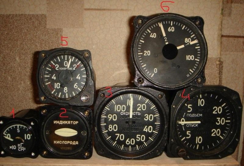

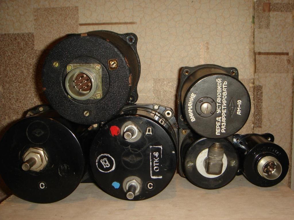

Продам приборы, б\у, б\п. КУС и ВАР на пломбах.
1,2,5 по 100 грн., 6-150 грн., 3,4 по 250 грн.

Да блин, по шкалам видно, что все нормально!! Господа-Панове, не ужели не усвоена такая простая весч, если на шкале явно старого прибора цифры и стрелка грязно-песочного-матового цвета, кому-то напоминает засохший яичный желток, которые не светятся в темноте, то стоит опасатся, но в 60-70см от стекла дозиметр такой прибор уже не чувствует- значит не опасно.
Это касается всевозможных точек на ручках АЗС-АЗРах, тумблерах, других элементах пасивной световой индикации кабин и шкал весьма преклонного возраста. У самой шкалы такого радиоактивного прибора Ваш дозиметр будет подымать соседей за стенкой своим воем- 5 милиренген как-никак, в 400раз выше фона. И еще, излучение там было всегда изначально, а не приобретено в Чернобыле, под Семипалатинском или еще где-то в подобном месте.
Мне попадались приборы, шкалы которых можно было спутать с выцветшими шкалами приборов под красный подсвет, фонящие. Кстати, есть у некоторых К-шных приборов такая болезнь - белый цвет желтеет из-за резинового уплотнителя - например в ВД-10К.
Светомассу с СПД и без при отсутсвии дозиметра можно еще проверить с помощью фонарика - если у стрелок и шкал бежевый  или коричневатый цвет, покрытие на стрелках и цифрах слегка выпуклое, и при этом после освещения фонариком нет зеленого свечения - скорее всего покрытие фонящее.
Flan, у Ваших приборов шкалы светятся в темноте?
Почему уточняю - да просто например у КУС-1200 судя по цвету, явно не белая краска. Например метки десятков км/ч и надпись скорость сделаны чисто белой, а остальные желтоваты. КУС с фосфорной светомассой назывался КУС-1200Л
КУС, ВАР, индикатор кислорода и манометр со светомассой, светятся в темноте, шкалы зеленого цвета.  Фото не передает нормально цвет..
