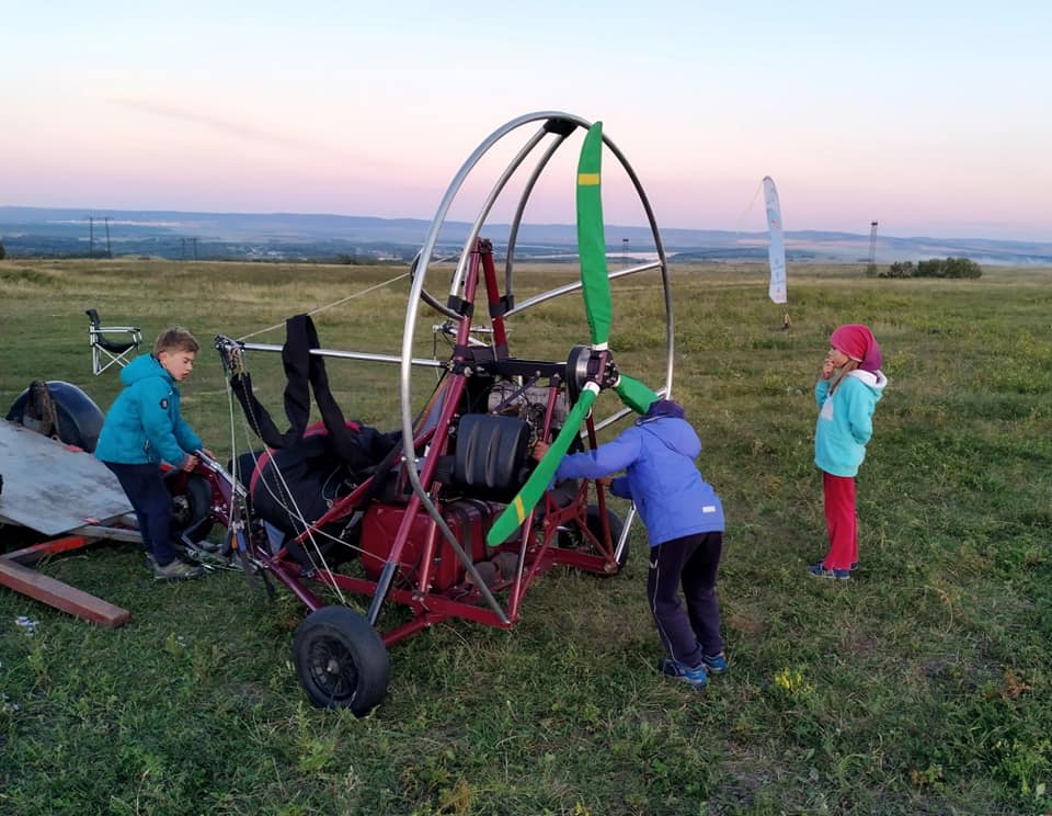

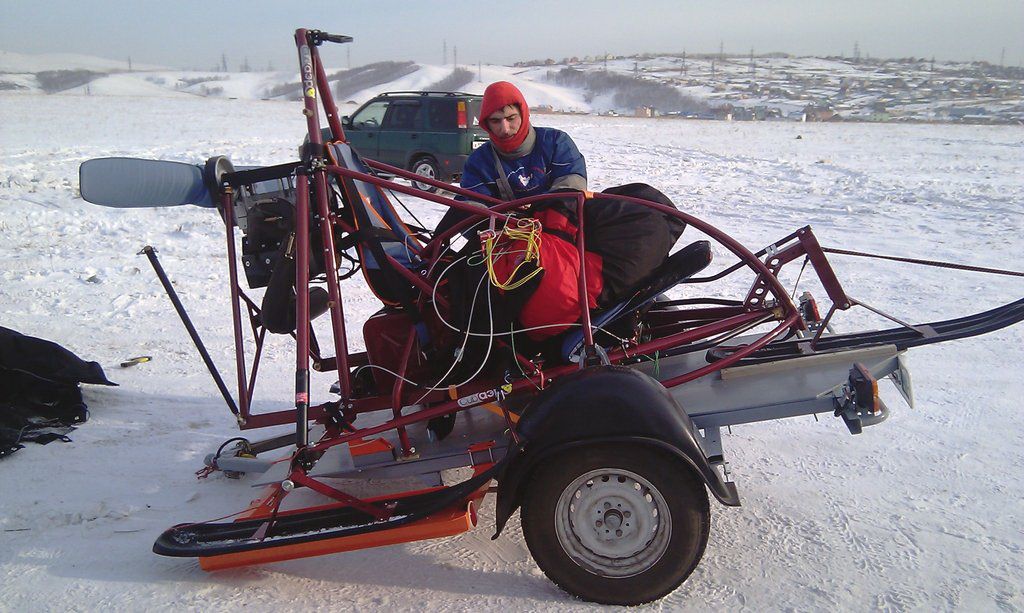

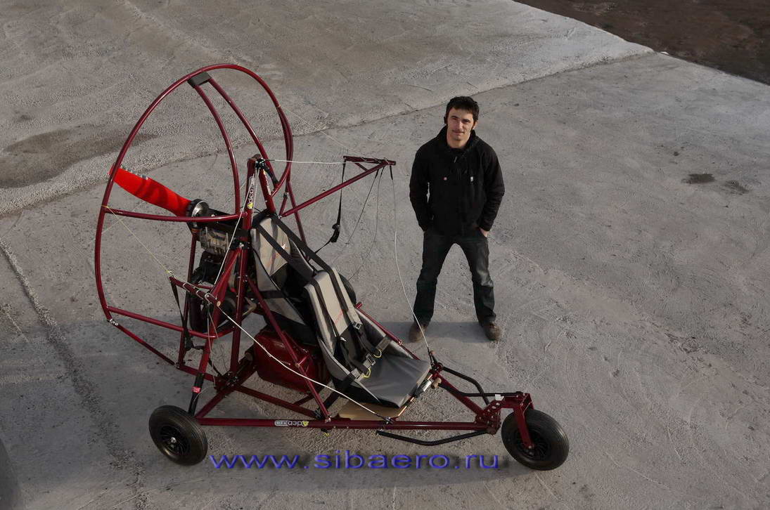

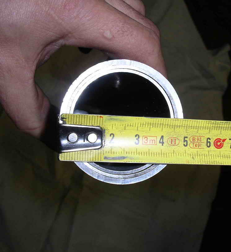

Телега сделана из Д16Т с аэрошютной прочностью на парамоторной легкостью. Основные трубы- 3 слоя: 50*2,25 +45*1,25 +42*1,25 (см фото)
Амортизация переднего колеса рессорная- за счет гибкости основных труб. Амортизация задних колес- дополнительно к упомянутым рессорам- резиношнуровая усиленная для демпфирования японскими автомобильными гидравлическими амортизаторами. Амортизация выдерживала грубые аэрошютные посадки на соревнованиях.
Телега спроектирована и неоднократно проверена на безопасное опрокидывание.
Колеса турецкие Blikle 400х100. Хорошо катят по неровностям.
Лыжи в комплекте.
Ограждение и моторама из трубы 6082F31 28х2 (titanal типа)
Удобные полноразмерные сиденья со ступенькой по высоте. С заднего места отличный обзор вперед. Пассажиров 140кг возил.

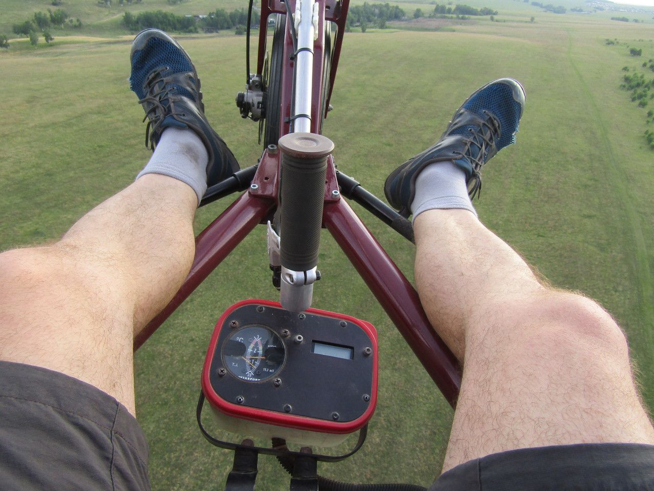

Приборный блок из тахметра/моточасов Tiny-tach (С замененой батарейкой- те предыдущие моточасы забыты) и энергонезависимый термометр головок обоих цилиндров Rotax.

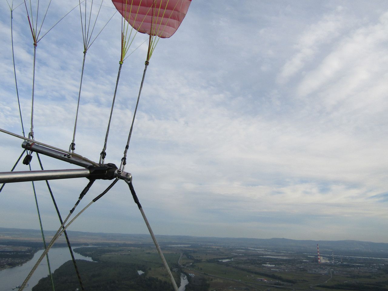

Крыло- широкобазный Витамин-38 на усиленном строплением. Сертифицирован на 350кг. Благодаря нашей спид-системе на телеге с широким креплением крыла реализована возможность пользоваться триммерами. При отпускании триммеров крыло приобретает рефлексный профиль и устойчиво летит на 70км/ч.

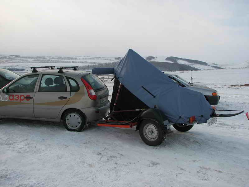

Паралет продается на прицепе под чехлом.
