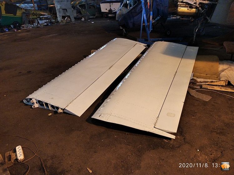

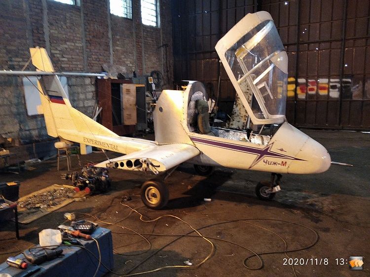

Продам планер самолёта Чиж
Алексей 74RUS
Построить, а потом летать!
Самолёт нормально летал с Ротакс 532, который по мощности как 582, но в нашем случае он и близко с ним не лежал, винты рассчитанные на 582, для него были слишком тяжелы, он их не раскручивал, но не плохо показал себя с Луганским R-42, диаметром всего 1610 мм. который прекрасно крутит Ротакс 503. Так что надо пробовать.
Двигатель снят, плоскости отстыкованы.

Что то ни нашел ни где,какой вес планера без двигателя?
Алексей 74RUS
Технические характеристики.
Количество мест1
Количество силовых установок1
Мощность силовой установки, л.с. Ротакс 53264
Вес пилота, кг80-115
Эксплуатационная перегрузка4
Вес топлива, кг30
Вес крыла, кг83,2
Вес снаряженного самолёта, без крыла241,8
Вес снаряженного самолёта без пилота325
Макс. взлётный вес, кг405-440
Длина самолёта, мм.5625
Площадь крыла , м²10
Удлинение крыла, м8,0
Угол установки крыла, град.4,0
Размах крыла с закрылками, м9,0
Хорда крыла с закрылками, м1,13
Площадь горизонтального оперения, м²1,64
Процент от площади крыла %16,4
Удлинение горизонтального оперения, м4,1
Коэфиц.плеча горизонтального оперения2,66
Плечо горизонтального оперения, м.3,01
Размах Г.О, м2,59
Хорда Г.О, м0.63
Угол установки стабилизатора, град.-3
Коэф.стат.мом.площади гориз.оперения0.44
Углы отклонения руля высоты20
Хорда руля высоты, м0.23
Площадь вертикального оперения, м²1,3
Углы отклонения руля направления25
Размах элеронов, м5,9
Хорда элерона, м0,26
Макс.углы отклонения элеронов14 ;22
Скорость сваливания, км/ч (расчётная)75км/ч
Vотр - скорость отрыва, км/ч80км/ч
V2 - скорость набора высоты, км/ч100км/ч
Скорость захода на посадку Vзп, км/ч110км/ч
Посадочная скорость Vпос, км/ч75км/ч
Центровка самолета ( % bсах)27%
Предельно передняя центровка10%
Предельно задняя центровка33%
Прочность
Нагрузка на крыло, кг/м²44
Распред. нагрузка на крыло150кг/м.
Максимальная расчетная скорость180км/ч
Максимально допустимая скорость270км/ч
Коэффициент безопасности f1,6
Разрушающая перегрузка Gвзл=440 кгg=6
