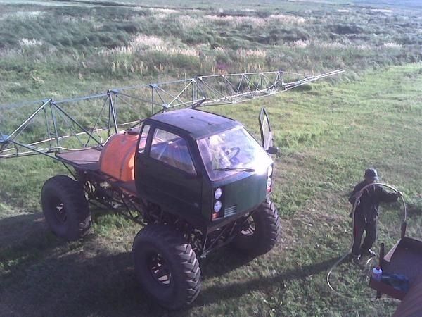

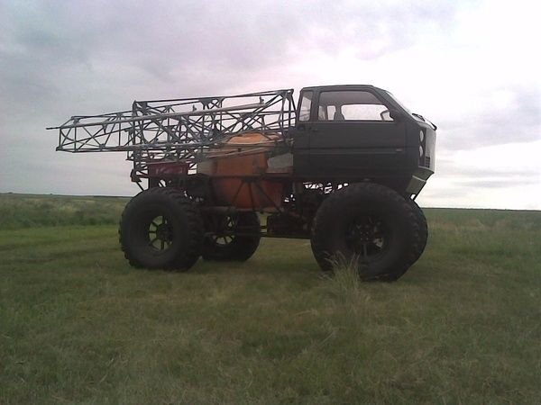

Силовой агрегат ВАЗ2111, редуктора Мерсовские, все расходники ходовой Вазовские. Расход топлива при опрыскивании 12-15л на 100га, при разбрасывании сыпучки 15-20, ширина захвата 20м опрыскивание, 30 разбрасывание, Видео тут:
http://video.mail.ru/mail/nail-aero/17/55.html
http://video.mail.ru/mail/nail-aero/17/35.html
При обрыскивании работал ночью, где то с 20.00 до 8.00 , выработка 250-450га(поля у нас маленькие и не совсем удобные) . При разбрасывании удобрений 150-350га
К опрыскивателю прилагается наземный бак для приготовления раствора и быстрой загрузки(450л за 3минуты)он обороудован помпой, фильтром большого обьема, рукав с быстросьемным герметичным разьемом, все это с дополнительной помой и рукавами для перекачки воды из большой(колхозной) емкости в наземный бак, возиться с собой. Апарат зарегистрирован как самодельный трактор на мне, по закону такое продавать нельзя, поэтому продам с новым силовым агрегатом, с документами на неё , можно ещё договор подписать типа : "за ваши деньги я вам собрал самоходный сельхоз агрегат" а там сами решайте нужно его регистрировать или нет.
