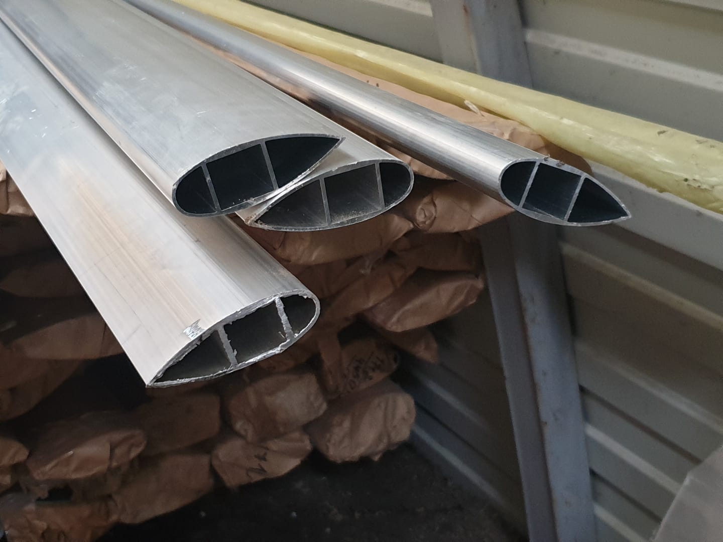

Продам отрезки подкосов 80мм х 26мм. Длиной 2 шт. по 2м и 2 шт. 1.93м. 1000р/метр.
Отрезки проданы. Есть еще по 4.5м. Они по 1600 руб/метр.
Более точно длина 4.45см. Куски будут по 2220мм. Пойдет так? То можно.

Да подкосы на ТР-301. Передние хорда 125мм, а задние 80мм. Потом решили всё по 125. Вот задние и продаем. Сегодня крайние 4 шт. продали.. не к ЕВВАУЛу нет отношения..
Спасибо! Еще вопрос; Подкосы из АД 31т Или АД31т1. Дело в том,что у АД 31т сигма 0.2 (начало текучести) 8 кг/мм2. 350мм2х8кг/мм2=2800кг.Это даже на 4500кг не тянет.,не говоря уж а 7тоннах. Если подкосы АД 31т1, то другое дело. Там сигма 0.2 около 20кг мм2. Будь добр, уточни.Хотя все равно возьму. СДЕКом отправить получиться?
АД31Т по докам. Но пробовали порвать кусок материала, то более 20кг/мм2 держит...
