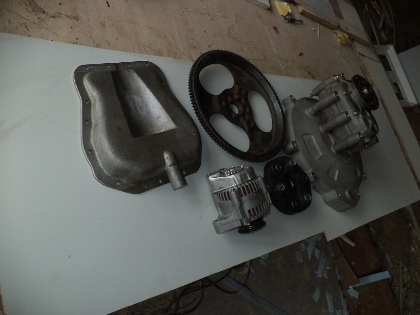

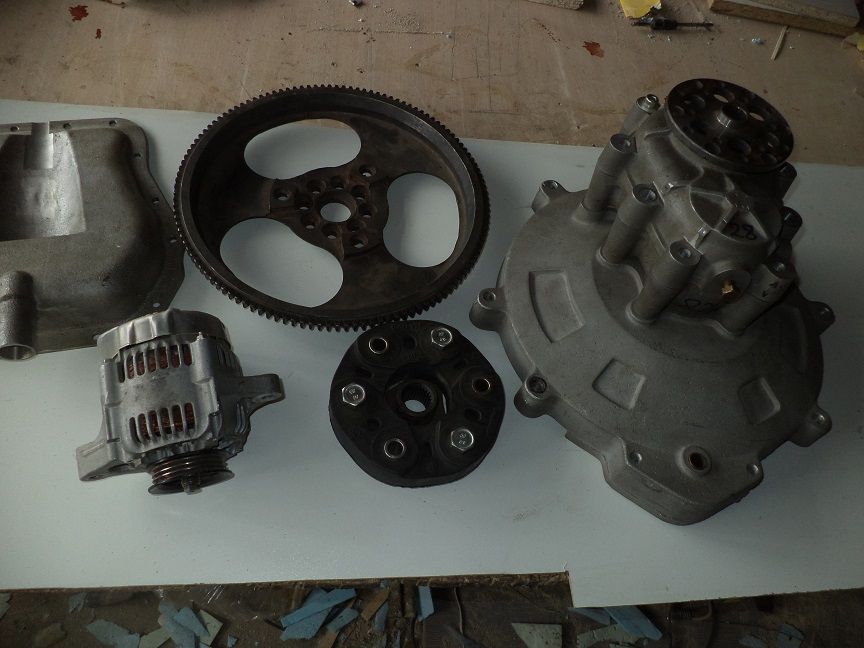

Продам полный комплект  изделий  -для переделки двигателей субару  серии-EJ---в авиадвигатель----- комплект производства -Александра Кулаги -комплект новый не использовался и не стоял на двигателе -(были только примерки -всё подошло идеально без биения  и смещений ) покупался -под двигатель EJ-204 и был приобретён под мощность -140 л/с

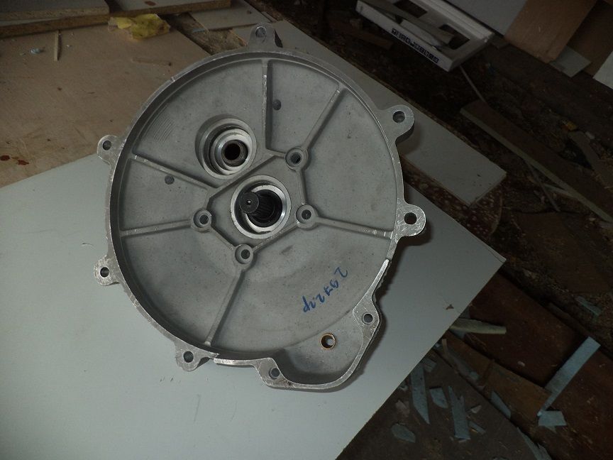

1)редуктор -степень редукции  1--к--2.3
2)демпферная муфта--мерседес (оригинал)
3)шлицевая крестовина
4)Переходная плита -с расположением стартера с низу

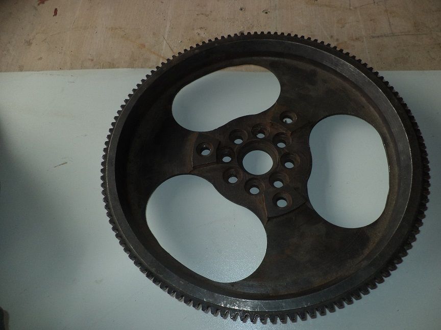

5)маховик

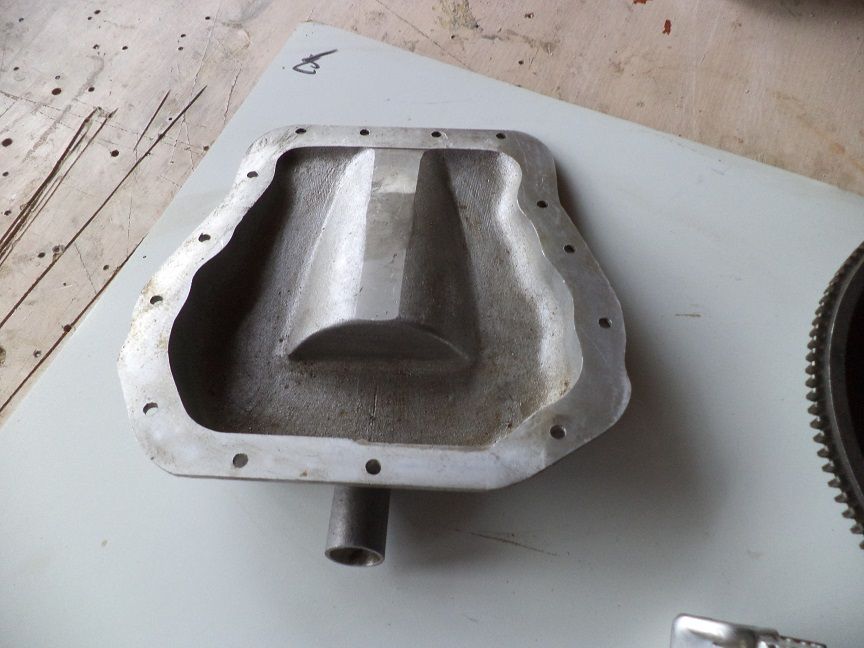

6)поддон сухого картера -

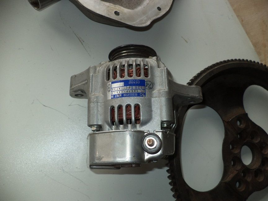

7)генератор -(с мотоцикла хонда -новый не стоял ---вес 2700 гр(крепления отсутствуют)
весь комплект -полностью в готовом состоянии -нет только болтов крепления и одного сальника на редукторе (не думаю что это проблема)
Продаётся полностью комплект -цена --950 долларов

Вы маховик штатный растачивали или делали новый.Он вроде чугуный,не расыпется?
Добрый день -эту систему разработал-Александр Кулага -Минск -суть в том что масло с плоского поддона через шланги попадает  в маслобак -который в комплект не входит (делается к примеру из алюминиевой канистры)-и устанавливается на уровне -плоского поддона -по суте всё так и остаётся только масло отдельно от двигателя -и попадает в маслобак- за счёт давления картерных газов и забирается из маслобака  штатным насосом масляным субару ---у всех двигателей субару -в районе маслонасоса имеется два заглушеных масло отвода -вот через один из  них всё и происходит мало через ввёрнутый в масло отвод штуцер с маслобака попадает в двигатель а возвращается в бак через стёк и шланг от плоского картера  - но всё это можно делать и без сухого картера -но тогда штатный маслоподдон нужно переделывать -учитывая место для стартера  плюсы такой системы -хороший капот   а при условии переделки маслокартера -из карбона вес легче!
стартер -от байка Хонда если нужно выложу фото -могу отдать и сам стартер -только он довольно не слабо стоит -можно приторочить и другой -правильного вращения и с редуктором (чем меньше стартер -тем больше места для самодельного маслокартера (при условии отказаться от плоского поддона) ну а если оставлять плоский поддон -тогда самодельный маслобак +шланги
и ещё  как грамотно сделать поддон из карбона -поделюсь
