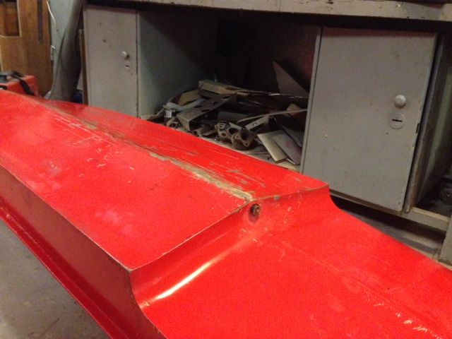

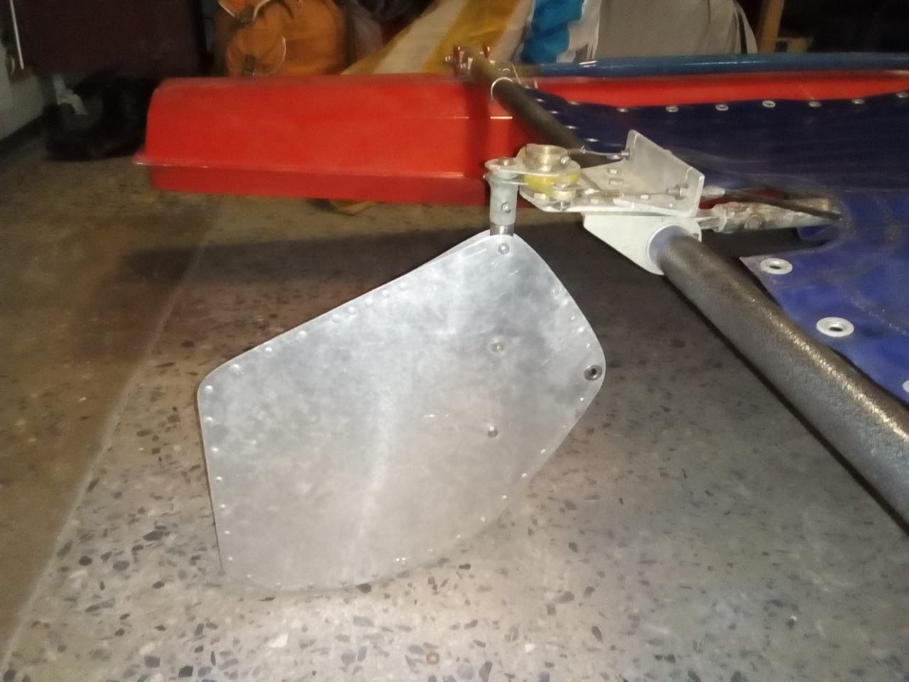

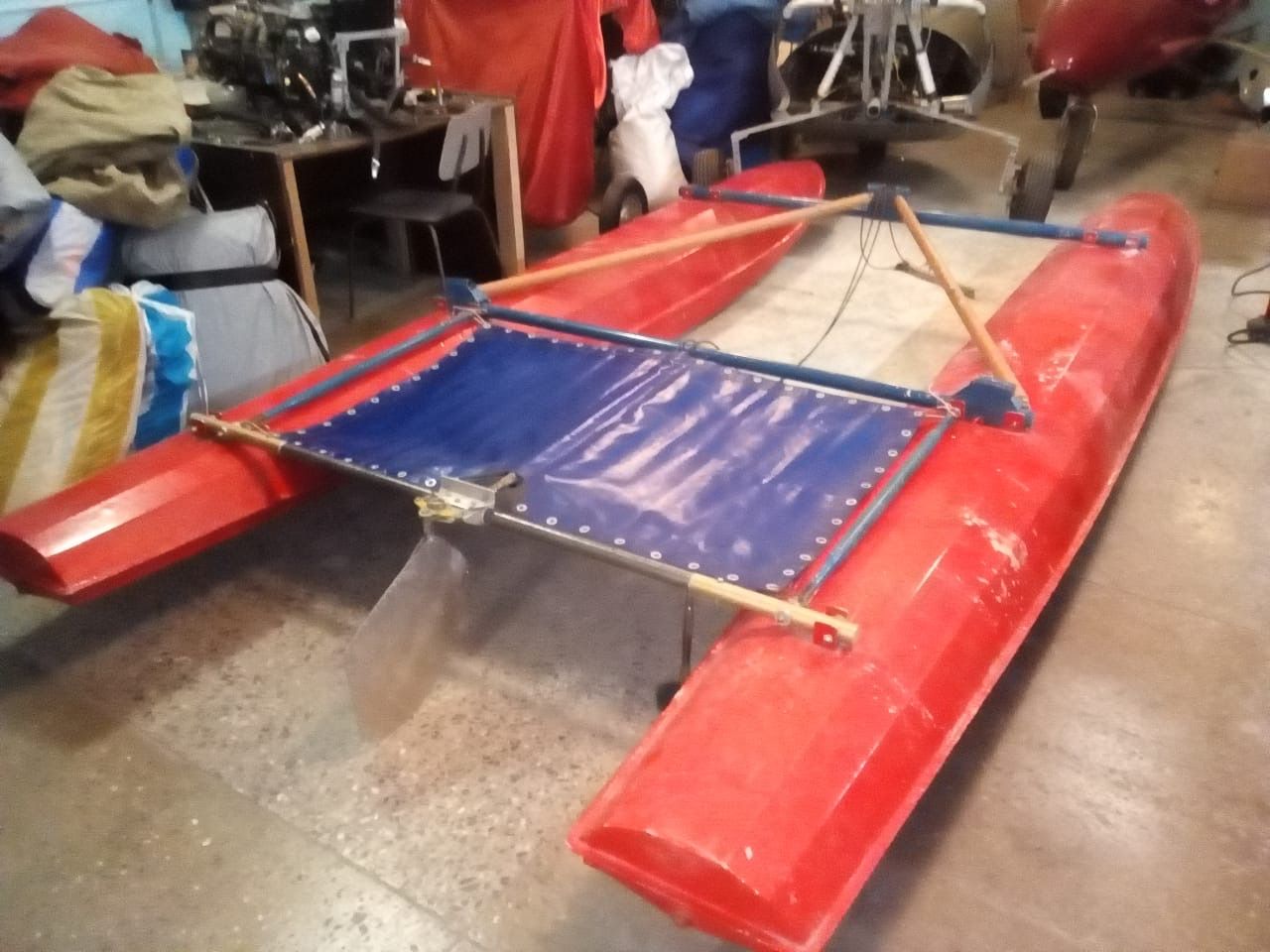

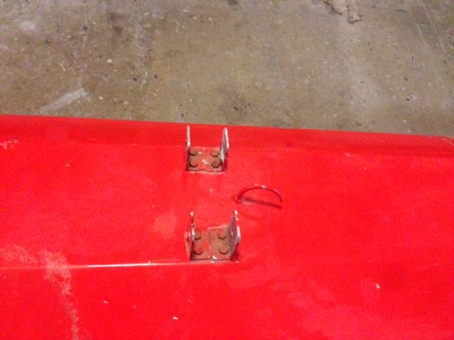

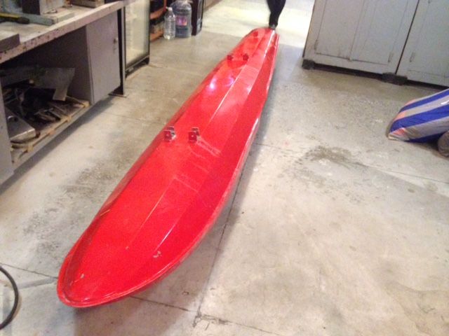

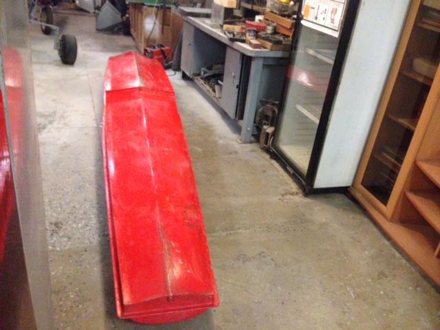

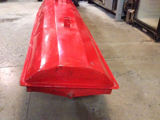

Продадим недорого поплавки для легкого самолета или дельталета, стояли на телеге "Круиз", неактивно использовались в общей сложности два сезона, при необходимости сделаем косметику или возможен небольшой торг (или помощь в доставке).
Размеры: длина 4050, ширина 530, высота 330, вес одного поплавка 16 кг, поплавки рассчитаны на максимальный взлетный вес ЛА 500 кг
Хранение исключительно на стеллаже в теплом помещении дельтаклуба, состояние отличное. В комплекте сами поплакви, крепеж к ЛА в виде двух поперечин, брызгозащитный фартук, подъемный гидроруль на поперечине с проводкой управления на педали и фиксатором нейтрального положения. Стоимость полного комплекта 60 000 рублей, повторюсь, возможен небольшой предметный торг у поплавка 🙂
Скоро лето, а вода открывает интереснейшие возможности и новые впечатления  😉

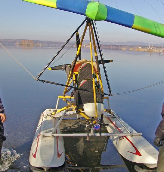

Ну и как пример, установка аналогичных поплавков на дельталет в соседней ветке.

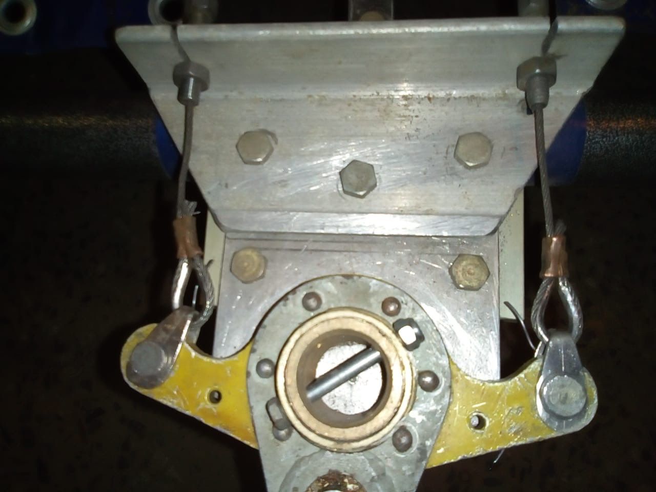

На фото общий план и механизм гидроруля. Тел владельца

Примерно пересчитал объем одного поплавка получается чуть более 350 литров У авиаспектровских 550. Кто производитель?
Ну может фотки есть.
Полный объем одного поплавка примерно 470 литров, по производителю могут уточнить если будут предметные вопросы по контактному телефону. Скоро лето 🙂
