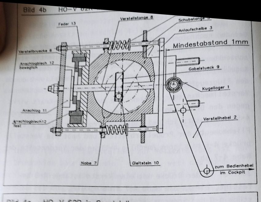

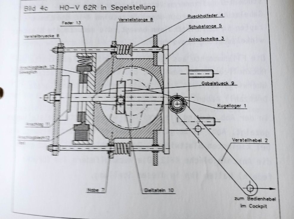

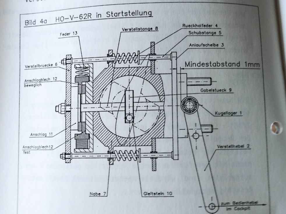

Здравствуйте. Шаг меняется ступенчато. Фиксированные положения. Диск в основании втулки выжимается рычагом на конце которого подшипник, который скользит по этому диску. Если в мессенджерах напишите, пришлю схему 89145218393
le
г. Чита
Взлётный режим. Шаг минимально установленный.
le
г. Чита
Подбором толщины шайбы #11 можно регулировать начальный угол установки лопастей. Подбирая нагрузку под мощность двигателя(взлётный режим)
А изменением высоты выступа на этой шайбе можно подобрать желаемый угол установки лопастей в крейсерском режиме.
А так же, если есть доступ внутри вала редуктора(полый вал) , то по оси втулки проходит шток, на который можно организовать сервопривод который будет менять угол установки лопастей во всем диапазоне плавно, а не ступенчато.
Существующая система изменения угла сделана ступенчатой и можно считать её "упрощённой оптимизацией" для установки пропеллера на КВ двигателя где нет возможности разместить приводной механизм внутри вала. А снаружи через упорное кольцо можно.
