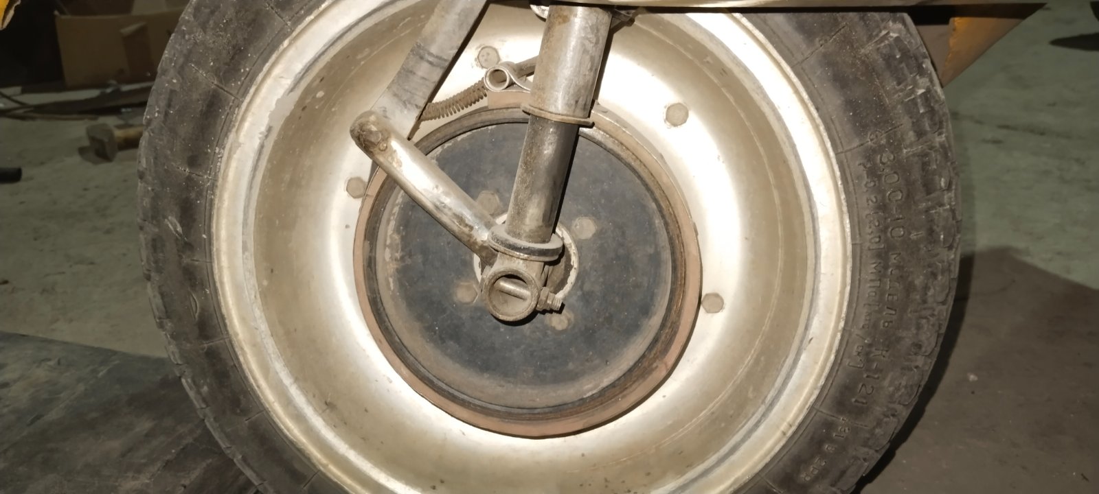

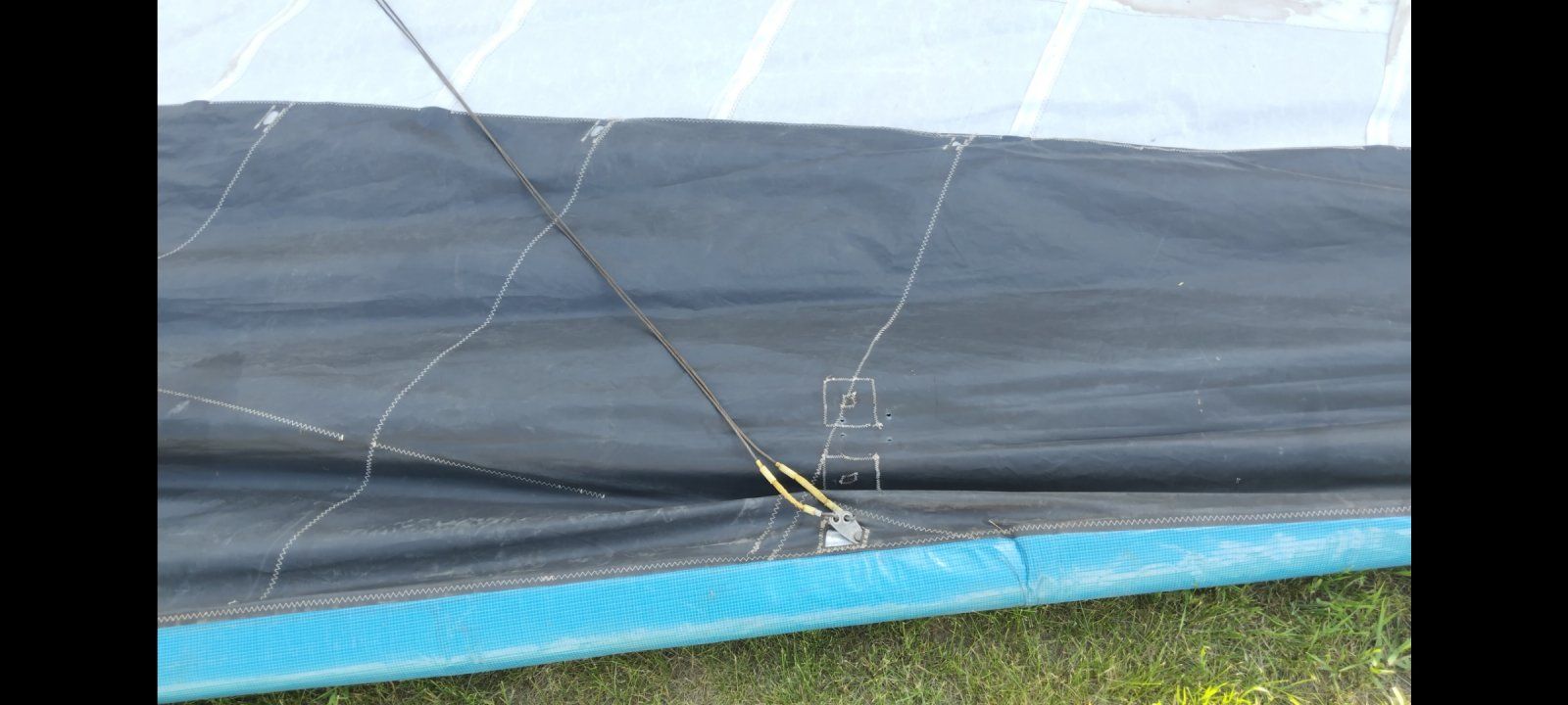

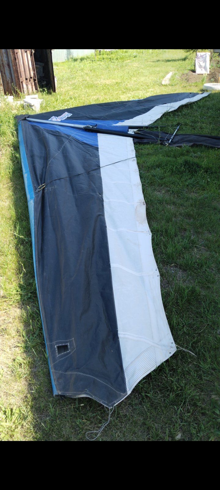

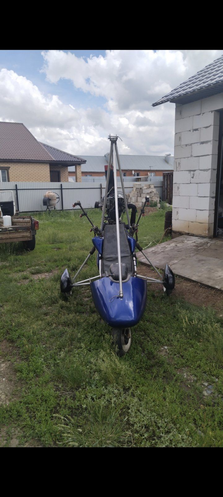

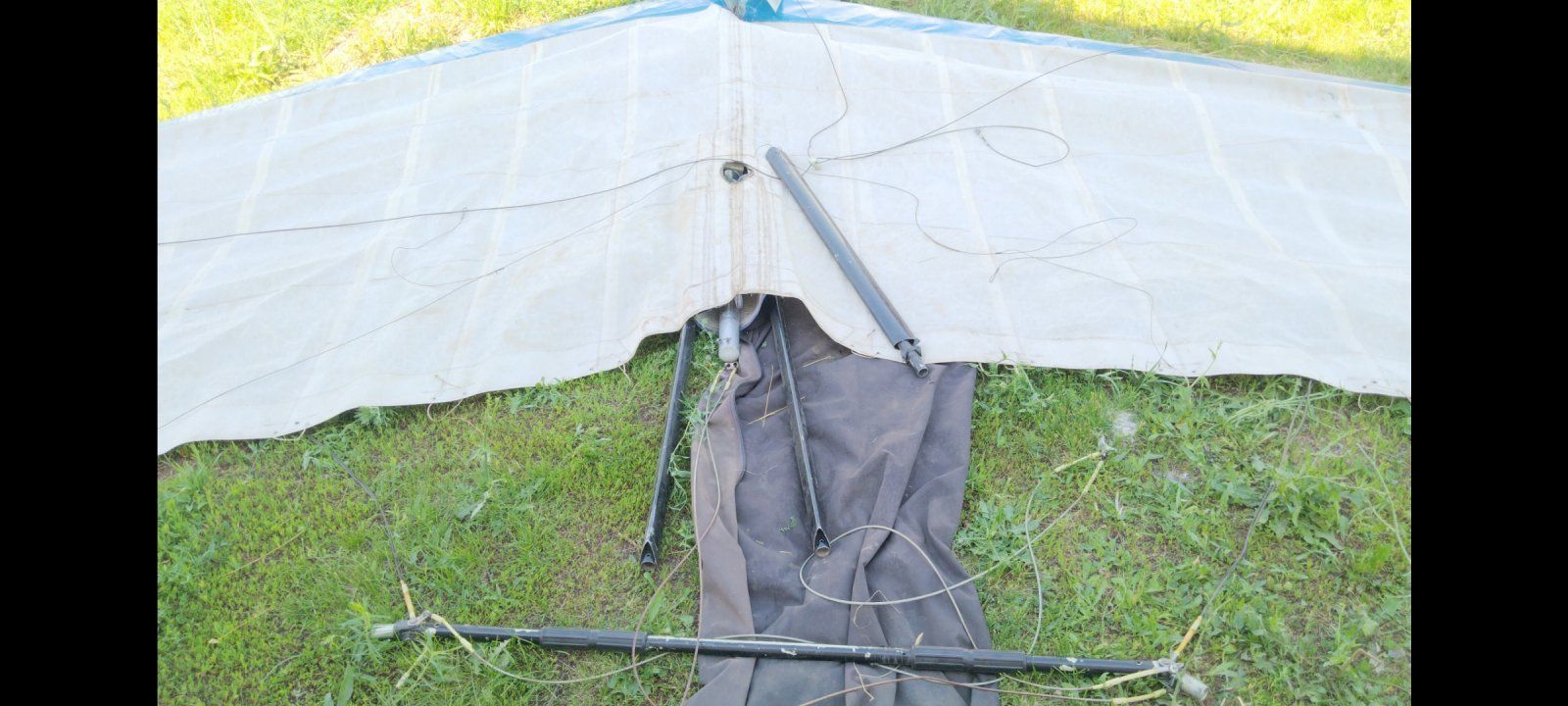

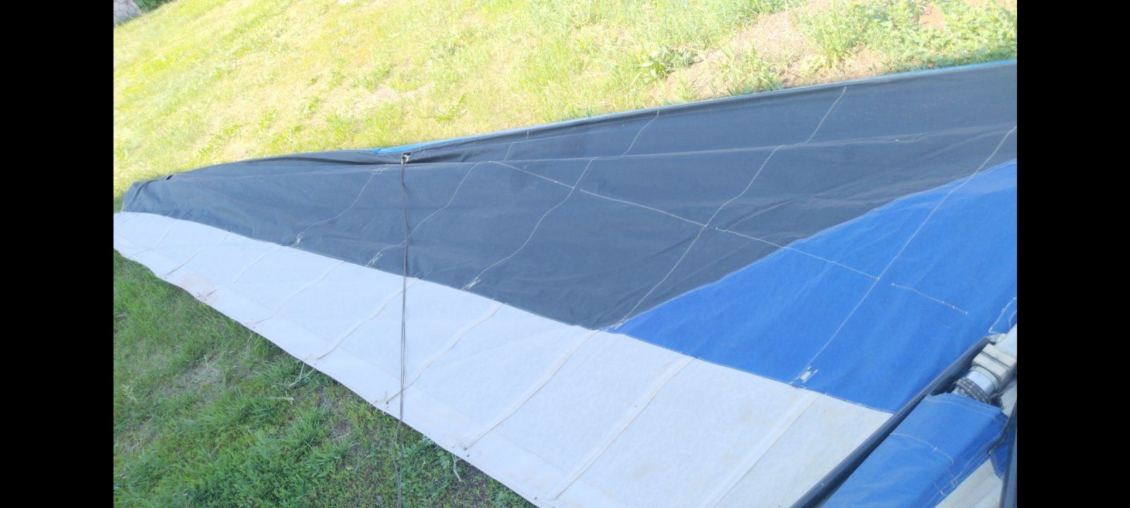

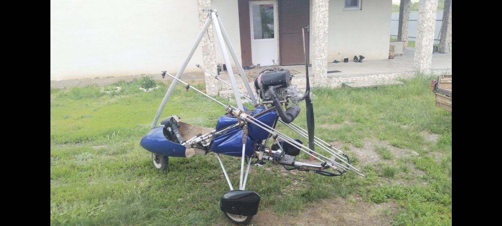

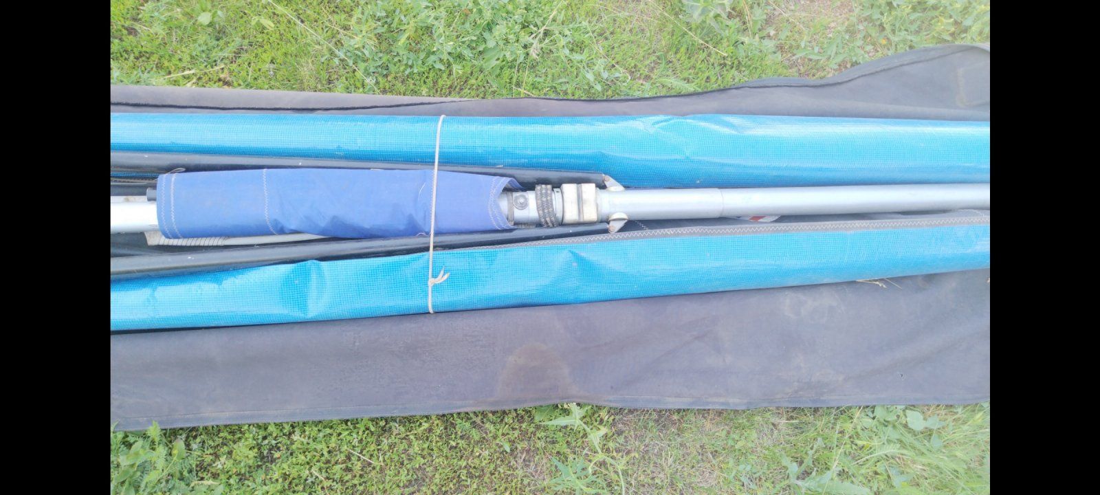

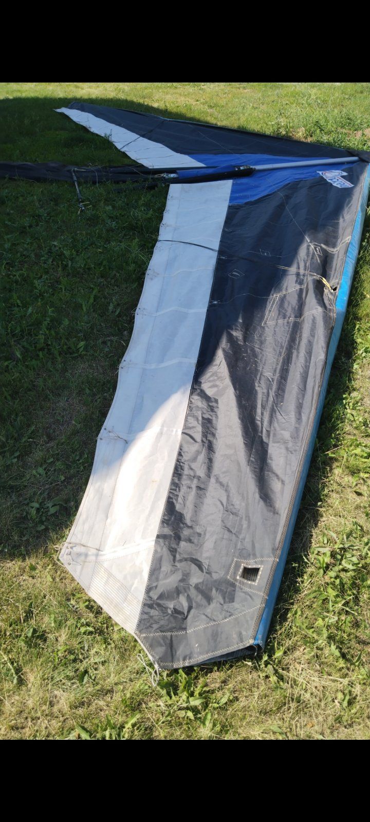

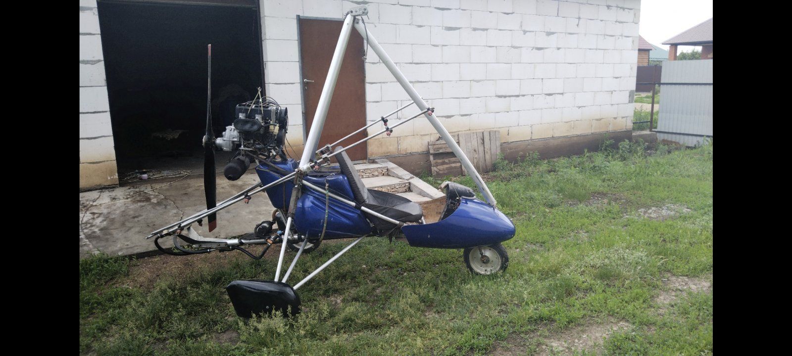

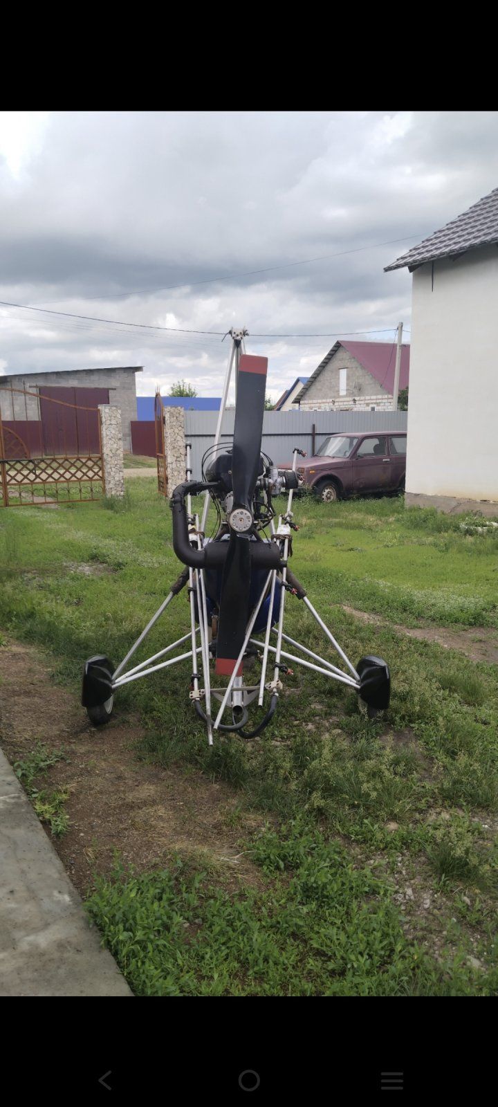

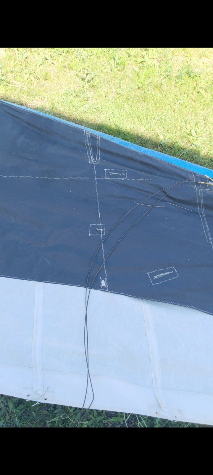

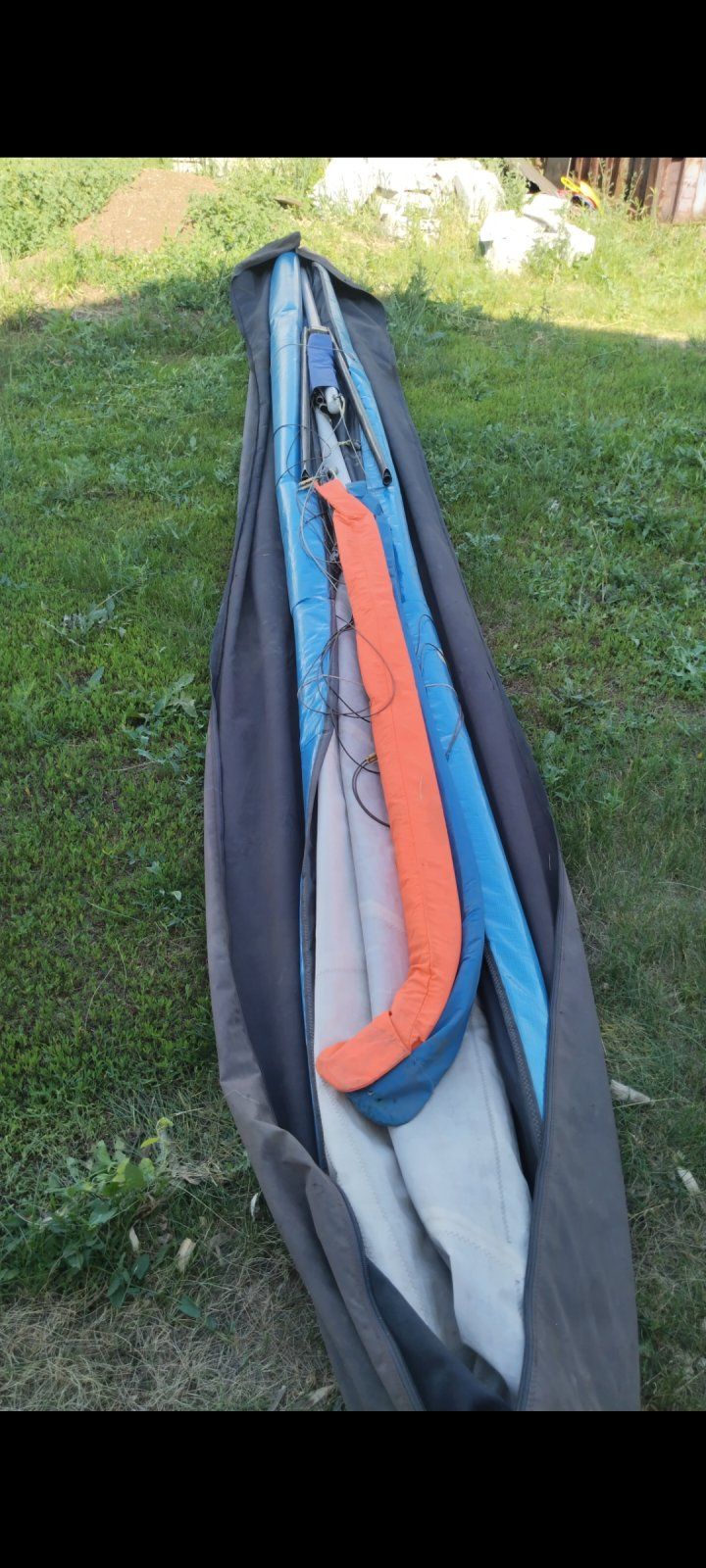

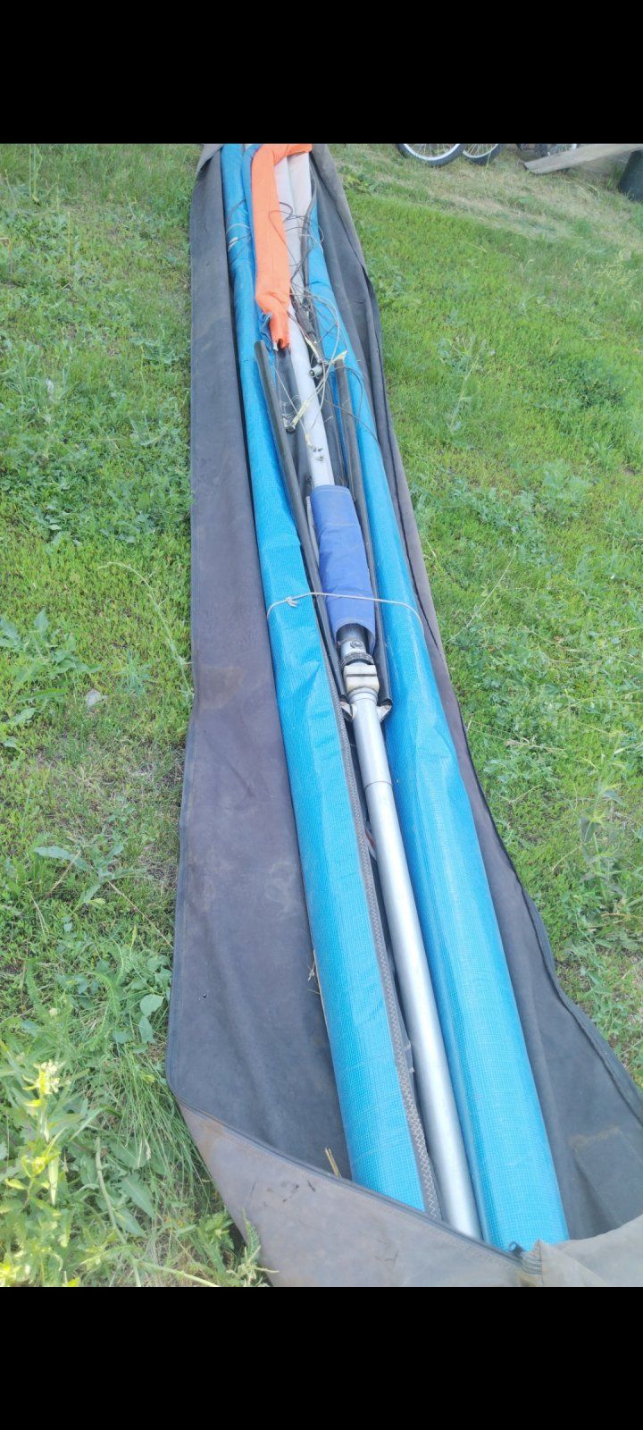

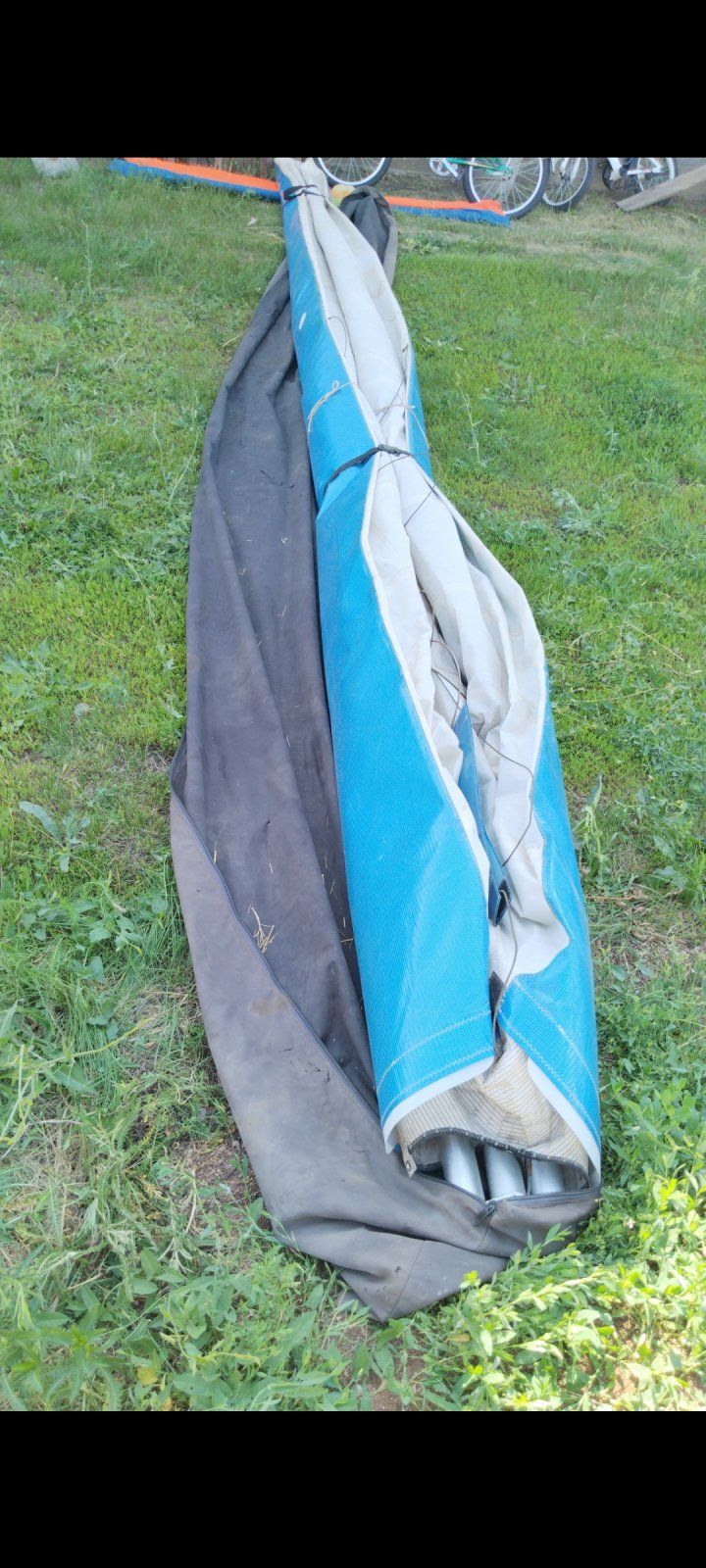

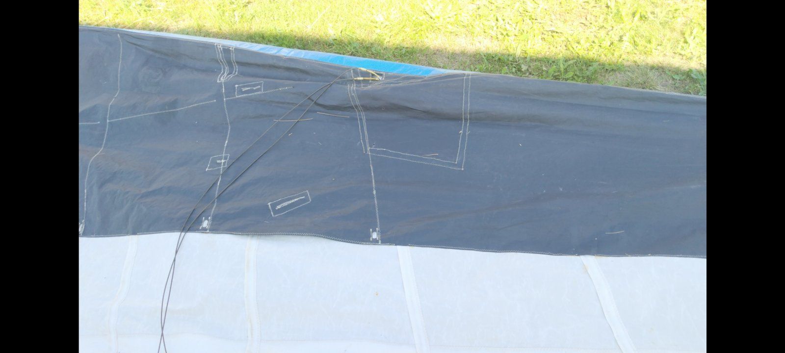

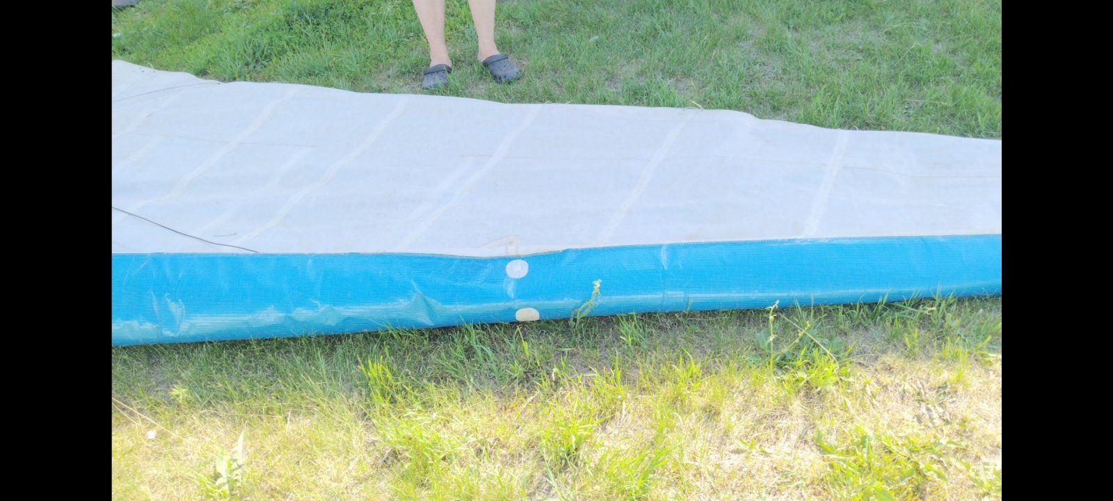

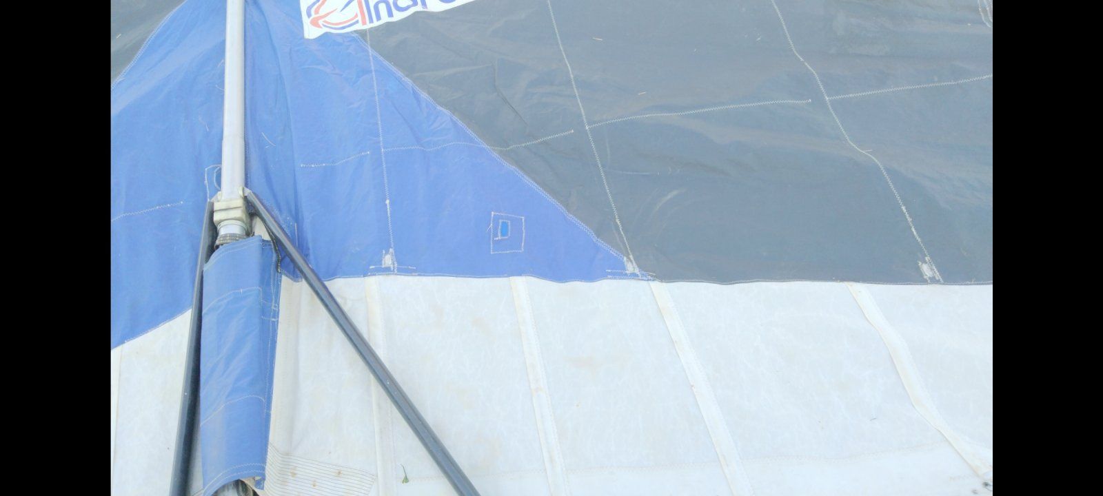

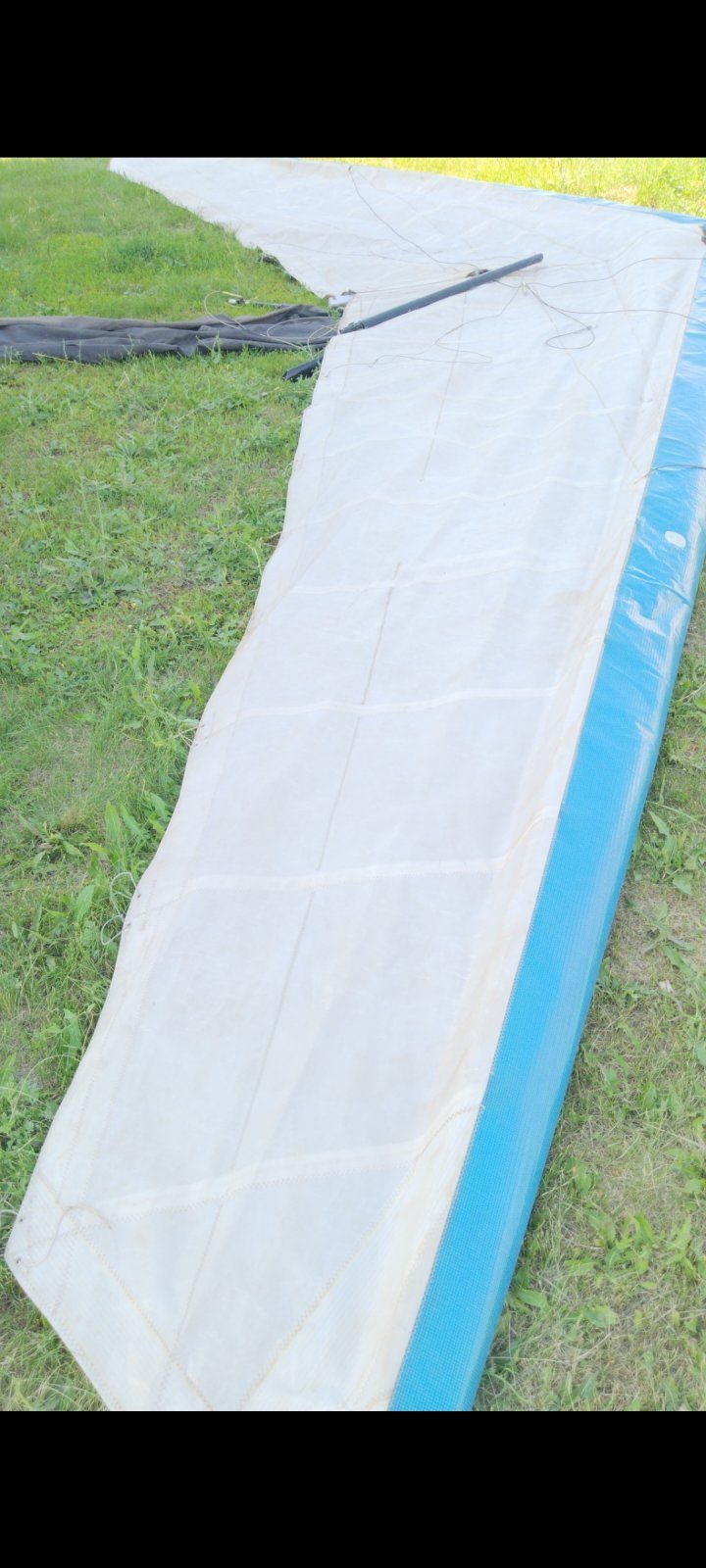

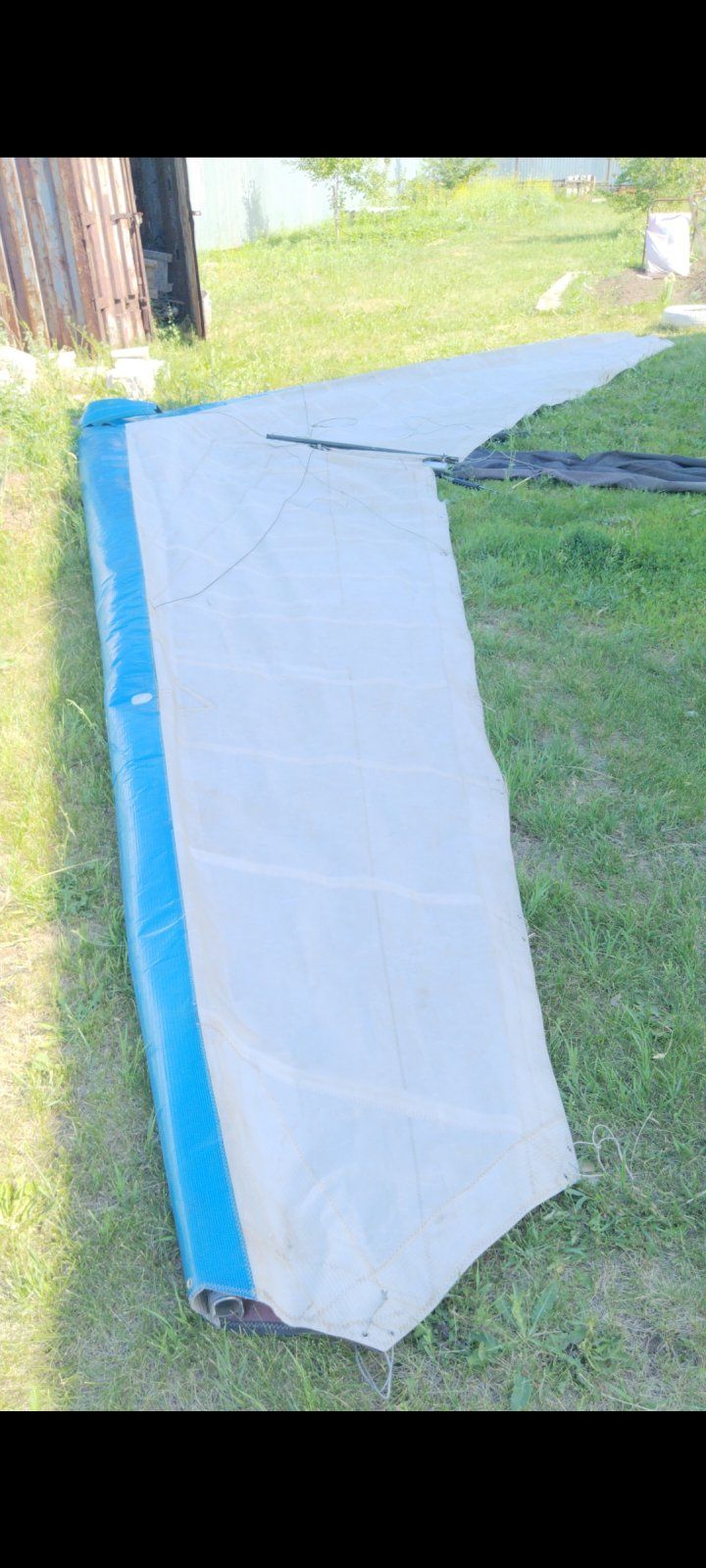

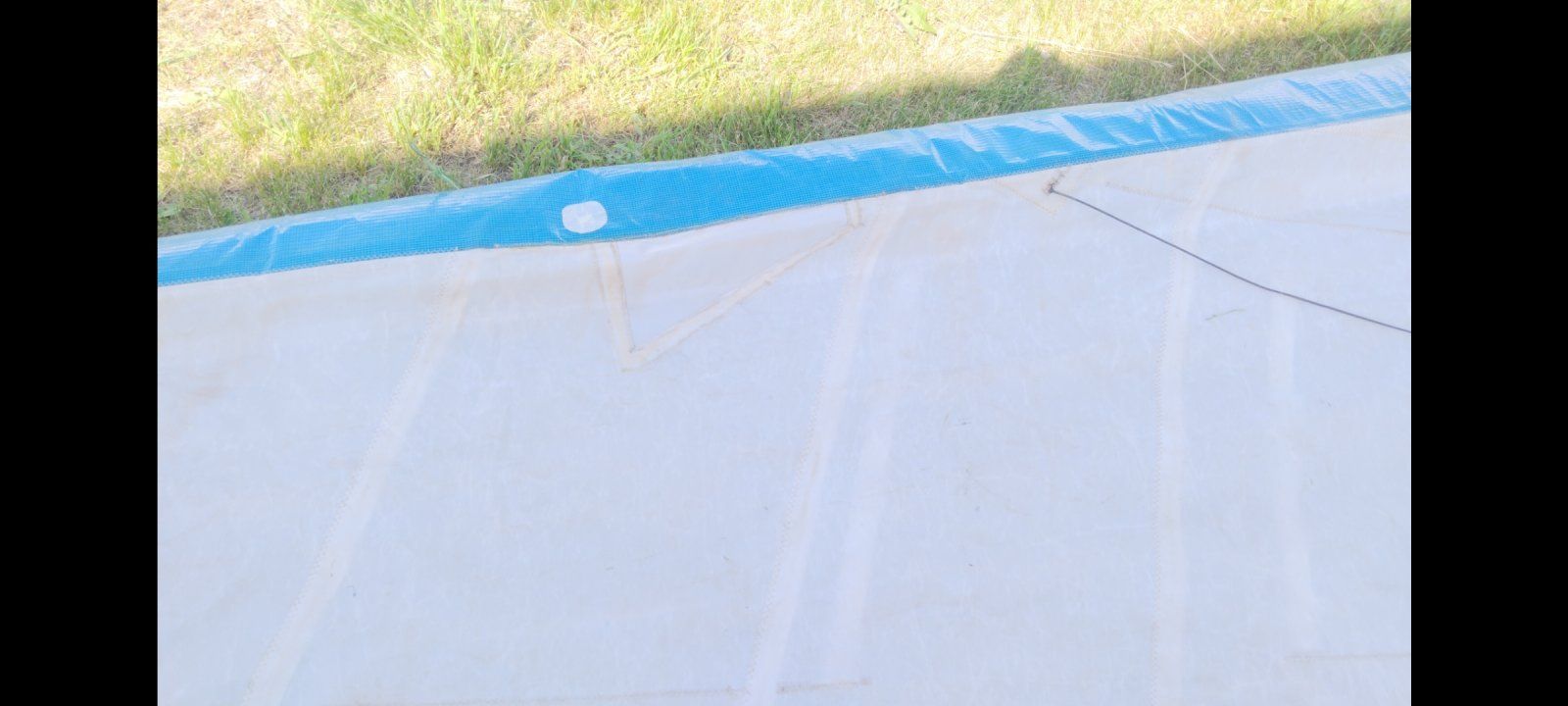

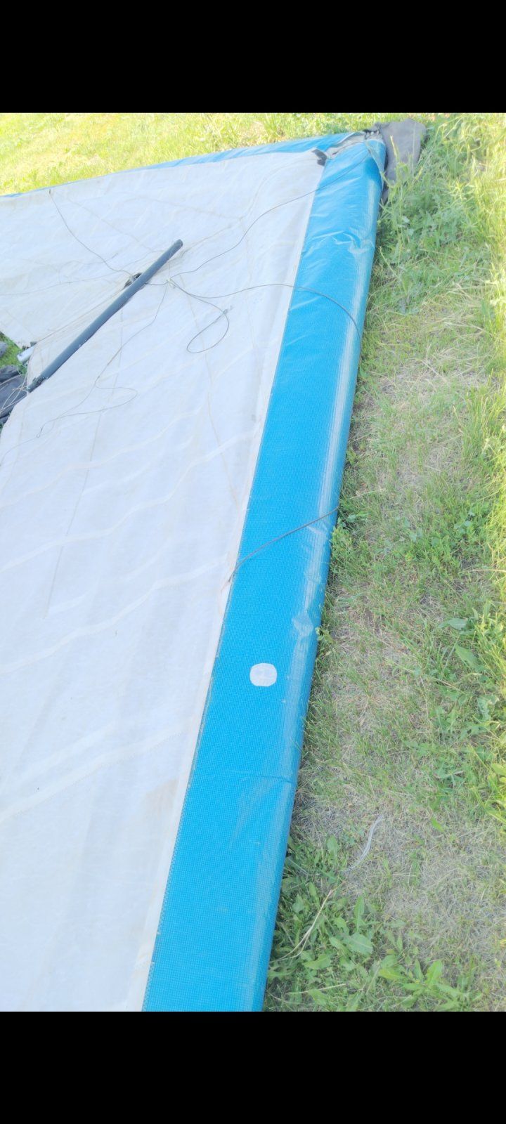

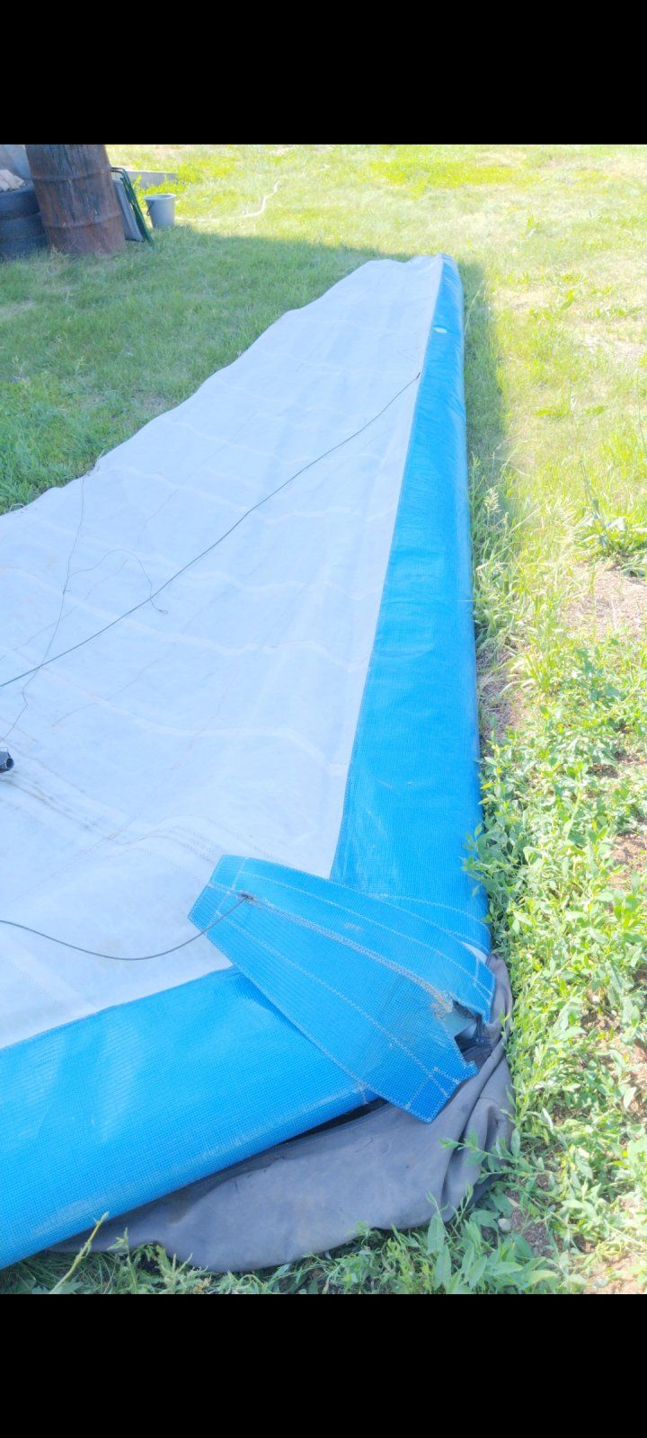

Продам дельта лет р16 крыло Апогей 16, двигатель rotax 503 редуктор В 2.58 наработка, двигатель 400 ч суммарный люфт 0.045-0.04 на 300 часах установленны новые поршневые кольца , крыло 197ч. Парус имеет латки. Доки на двигатель и борт журнал. Дельталет работал на химии в покатушкаш не участвовал 370000 р. Возможна продажа ез двигателя цена 260000 р. Обмен не интересует. Андрей 89228252777. Оренбургская обл Новосергиевский район. Фото крыла чуть попозже.
Здравствуйте, вы точно измерели зазоры или от кондочка нвписоали. при 400 часов при всякой экспдуатации зазор должен составлять 00.6-0065
Прошу прощения но считаю в авиации не принято писать цыфры с кондачка это как минимум опасно для здоровья хотя люди бывают разные.
Согласен с Вашими словами, но к сожалению сталкивался с нерадивыми продавцами. К сожалению их не мало.
Не знаю, гоняю 11лет, 582й, почти с новья, изначально было 030,сейчас у меня500час, пробег, люфт035, масло кастрол, компресия на очко упала 9,5хон отличный, посмотрел нагара нет, кольца не закоксованы, не чего не делал, думаю когда загремит? И есть мнение скорей коренные загремят, но как их проверишь, тестором люфтов вряд ли покажет, я для достоверности пальцем поршень шатал через выпускные и впускные окна,масло золотника по тихой уходит,прошу прощения что не совсем по теме, и когда хотел блок купить с таким люфтом, в наработке засомневаля, и не стал брать
Знаю что предел по люфтам у 503 0.09 а у 582 го 0.08 но мы до них не носим максимум 0.06 считаю опасно до данных выше особенно если есть большой перекос по цилиндрам то уже значит что-то идёт не так это моё мнение как говорится ИМХО.
