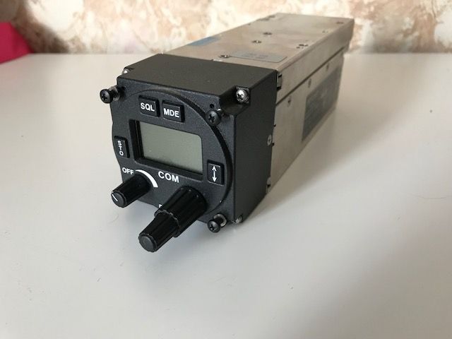

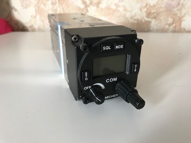

Всем доброго дня! Новое поступление радиостанция Becker 4201 в отличном состоянии, со встроенным интеркомом, разъём для подключения в комплекте.
Находится в Ярославле отправлю любым удобным способом за счёт покупателя.
Цена 32тр
Тел. 89806509192

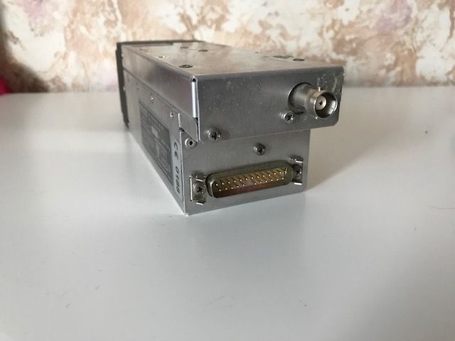

Простите, но откуда там VOX? Цитата из руководства:
"J. Aircraft internal communication is possible in the IC (intercom) mode. Activation
is by means of an external IC button (or switch) which is to be connected to the
equipment connector."
E. Intercom mode "IC connection".
The intercom mode is designed for aircraft with a high noise level and assumes
operation using headsets. Additional wiring on the equipment connector
with an IC switch is necessary (refer to Fig. 2-4 - 2-6).
The normal R/T communication takes place with the IC switch in the OFF po -
sition. When the IC switch is set to ON, R/T communication can be carried
on as before but intercommunication is also possible between two crew members.
The IC is switched off during transmission."
Интерком есть, но активируется кнопкой.
Интерком ещё можно замкнуть постоянно, тогда кнопка не нужна, но будет работать постоянно.
Там ещё один нюанс - с современными гарнитурами не сильно дружит, у Beckera свой микрофон. Зато от ДЭМШа прекрасно работает.
