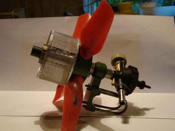

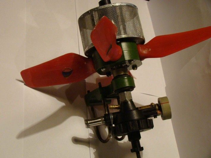

Продам распылители
Основные технические характеристики системы:
Масса комплекта  аппаратуры, кг, не более      7.6
в т.ч. насосного агрегата      1.0
комплекта распылителей      4.5
системы управления      2.1
Рабочее давление, кг/см2      0.9
Средняя производительность, л/мин      30
Диапазон рабочих скоростей, км/ч      60 - 160
Рабочая ширина захвата, м      20
Управление режимами работы аппаратуры      электрическое
Распылители рабочей жидкости
количество в комплекте, шт      4
тип распылителя      вращающийся, с принудительной подачей жидкости
привод распылителей      от набегающего потока
количество лопастей привода, шт      4
пределы регулировки углов установки
лопастей привода, град.      0 – 60
Тип барабана      Сетчатый
диаметр барабана, мм      100
размер ячейки барабана, мм      0.63 [ch61620] 0.35
Рабочий диапазон частот вращения, об/мин      3000 – 12000
Гарантийный ресурс аппаратуры, час      150
Продаю по цене покупки - 30000р .

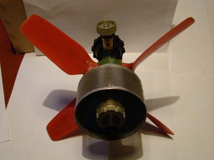

Вопрос к ОПЫТНЫМ эксплуатантам и разработчикам ВРЖ : на какой минимальной скорости полёта будет обеспечено нормальное (приемлемое) распыление жидкости? Прошу ответте ,если знаете!  Вопрос не праздный,хочется применить на паралёте(аэрошюте) и др. "тряпколётах" 50 км.ч. будут крутиться вертушки? Какая капля по размеру? Качество обработки приемлемое ?
Поставьте эл.моторы и нет проблем.Наземники используют вовсю,ну или форсунки,правда будет тяжелее.
Сергей22
Не получится ни на паралете , ни на аэрошуте, будет очень маленький захват полосы , а на дельте и самоле хорошо , от них спутный след растягивает химию почти в два раза.
Снеговой
Нас спасает Земное притяжение но мы боремся с ним
Владивосток
Если копировать с трактора. То есть длинные штанги с форсунками но это уже сложно представить.  ::)р
Снеговой
Владивосток
А вообщем-то узкой полоской обрабатывать тоже можно. Медленно но верно. Даже огород в 10 гектар. Или рисовые чеки избирательно.  ::)
